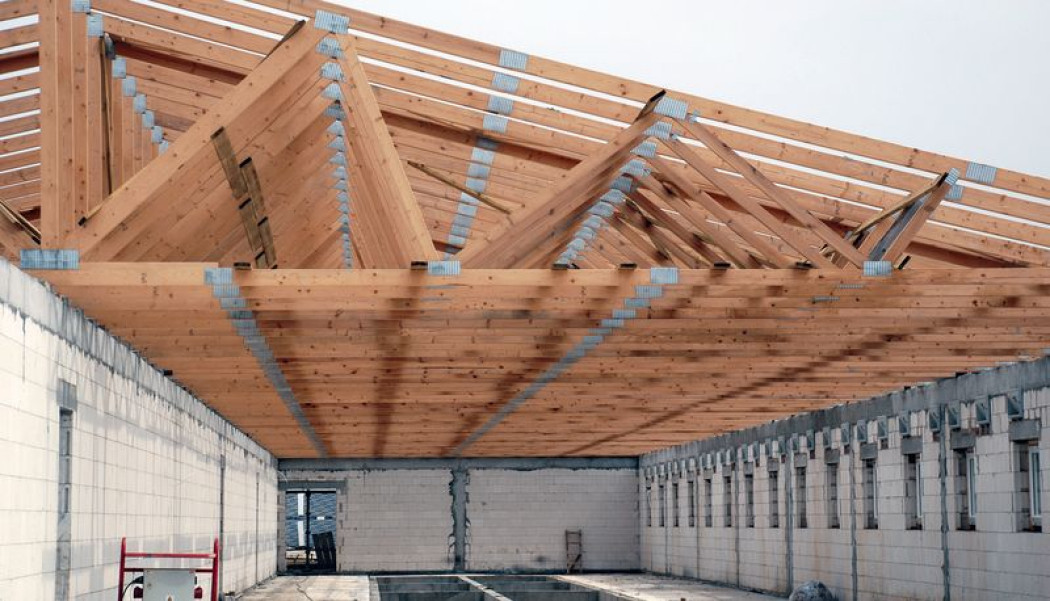

Wiązary prefabrykowane – to gotowe wiązary, przygotowywane bezpośrednio w zakładzie wykonującym konstrukcje dachowe, dostarczone na plac budowy i montowane na przygotowanych podporach.

Przekonstruowanie więźby z prefabrykowanych wiązarów dachowych można zamówić u ich producenta.
fot. Wiązary Burkietowicz
