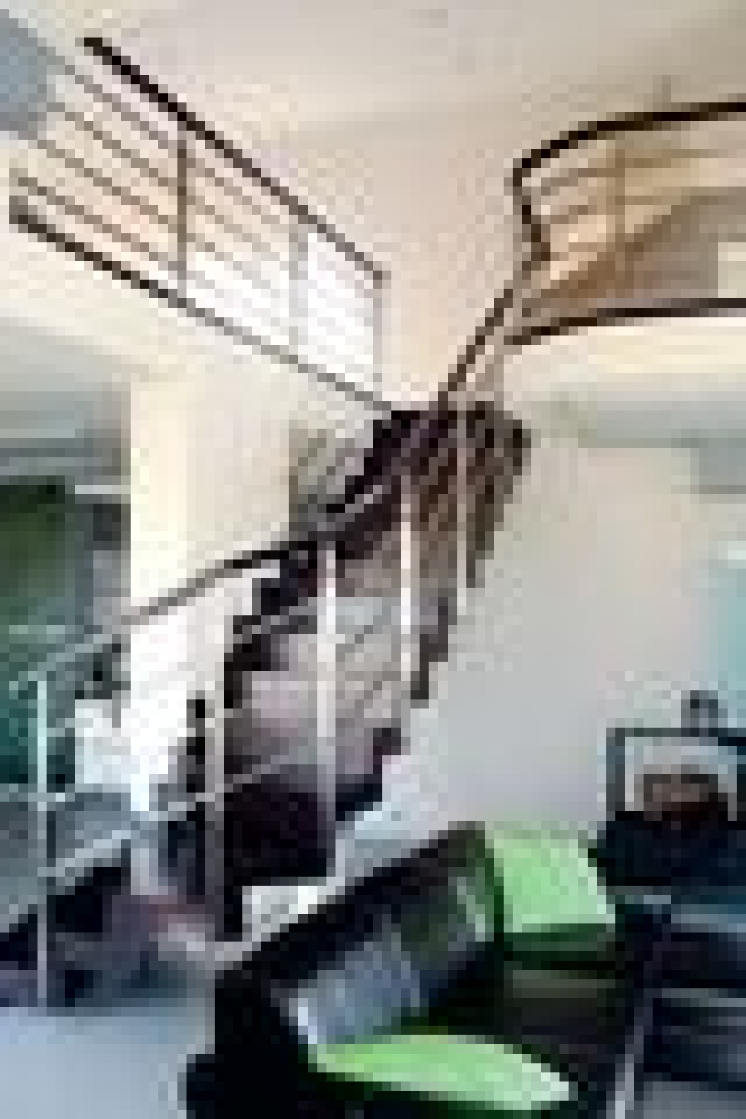

MINIMALNE WYMAGANIA
(fot. Schody Prudlik)
Stopnie nie mogą być wyższe niż 19 cm. Wyjątkiem są schody
piwniczne i strychowe, które jako rzadziej użytkowane, mogą
być mniej wygodne i mieć stopnie wysokości 20 cm. Za wygodne
uznaje się jednak stopnie o wysokości nieprzekraczającej
17 cm. Wymiary stopni powinny być dostosowane do długości
kroku przeciętnego człowieka: suma szerokości oraz podwójnej
wysokości stopnia powinna wynosić od 60 do 65 cm.
Zaleca się przy tym by szerokość stopni nie była mniejsza niż
25 cm, ale dla osób o dużych stopach wygodniejsze będą stopnie
szerokości ok. 30 cm.
Stopnie schodów zabiegowych i krętych muszą mieć nie
mniej niż 25 cm w odległości 40 cm od wewnętrznej krawędzi.
Wymiary stopni w jednym biegu powinny być takie same.
Przepisy nie określają maksymalnej liczby stopni biegu,
ale nie zaleca się, by było ich więcej niż 17. To, czy schody w domu
są wygodne, najbardziej odczuwają dzieci i osoby starsze.
Wymagana przepisami szerokość biegu schodów oraz spoczników
to co najmniej 80 cm, jednak trzeba pamiętać, że to
minimum i na takich schodach trudno się minąć i niełatwo
po nich wnosić duże przedmioty (np. meble).
Uwaga!  Szerokość schodów mierzy się pomiędzy balustradami,
na rzeczywistą szerokość biegu wpływa więc ich kształt
i sposób zamocowania.
