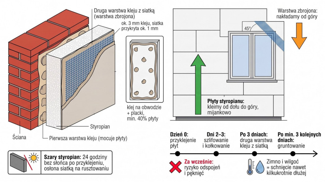

Drugą warstwę kleju, czyli klej z wtopioną siatką (warstwę zbrojoną), nakładamy po 3 dniach od przyklejenia płyt styropianowych. W chłodne i wilgotne dni trzeba odczekać dłużej, bo klej schnie wtedy nawet kilkukrotnie wolniej.
Dlaczego akurat 3 dni?
Najwcześniej można zacząć po 2 dniach, ale bezpiecznie jest odczekać 3. Klej mocujący płyty jest wtedy całkowicie suchy i odporny na obciążenia. Zbyt wczesne nałożenie drugiej warstwy może prowadzić do odspojeń i pęknięć elewacji.
Podane terminy dotyczą temperatury ok. +20°C i wilgotności ok. 60%. Sprawdź też zalecenia producenta użytego kleju.
Pierwsza warstwa, przyklejanie styropianu
Ubytki w ścianie naprawiamy najpóźniej dzień przed klejeniem płyt. Im grubsza warstwa zaprawy naprawczej, tym dłużej czekamy: ok. 1 dnia na każdy milimetr jej grubości.
Płyty kleimy od dołu do góry, mijankowo z przesunięciem spoin w kolejnych rzędach. Klej nakładamy pasem na obwodzie płyty i kilkoma plackami, porcjami wielkości dłoni. Po dociśnięciu ma pokrywać co najmniej 40% płyty. Położenie płyty można korygować przez 10–30 minut od przyklejenia.
Kleimy w temperaturze od +5°C do +30°C, nie we mgle, poniżej punktu rosy ani przy silnym wietrze. Biały styropian możemy kleić w pełnym słońcu tylko wtedy, gdy rusztowanie jest osłonięte siatkami.
Szary styropian i słońce
Szary, grafitowy styropian mocno nagrzewa się od słońca. Płyty rozszerzają się i kurczą, a świeży klej, który dopiero wiąże, ich nie utrzyma. Niezabezpieczone płyty mogą się częściowo odspajać już po kilkunastu godzinach. Dlatego szary styropian kleimy tylko na zacienionej stronie fasady, przez 24 godziny po przyklejeniu ściana nie powinna być nasłoneczniona, a elewację osłaniamy siatkami na rusztowaniu.
Przygotowanie płyt przed ułożeniem siatki
W czasie tych 2–3 dni szlifujemy nierówności płyt i styków oraz mocujemy płyty kołkami. Wiercimy dopiero, gdy klej jest związany. Wcześniejsze wiercenie może naruszyć spoinę, a płyty będą się wtedy trzymać głównie na kołkach.
Potem montujemy listwy narożnikowe i profile dylatacyjne, a naroża okien i drzwi wzmacniamy paskami siatki pod kątem 45°.
Druga warstwa styropianu (warstwa zbrojona)
Zaczynamy od góry ściany, choć płyty kleiliśmy od dołu. Prace prowadzimy na rusztowaniu osłoniętym siatkami ochronnymi.
Najpierw nakładamy klej pacą zębatą warstwą ok. 3 mm, a dopiero w niego wtapiamy siatkę z zakładkami ok. 10 cm. Nie kładziemy jej na sucho na styropian i nie smarujemy od wierzchu. Siatkę wtapiamy natychmiast po rozprowadzeniu kleju, zanim zacznie wiązać. Ma być napięta, a nad nią ma zostać ok. 1 mm kleju, żeby nie była widoczna.
Zaprawę zużywamy w ciągu ok. 2 godzin od wymieszania z wodą, zaschniętej nie rozrabiamy ponownie wodą. Gruntować można po całkowitym wyschnięciu warstwy zbrojonej, po co najmniej 3 dniach od jej wykonania.
