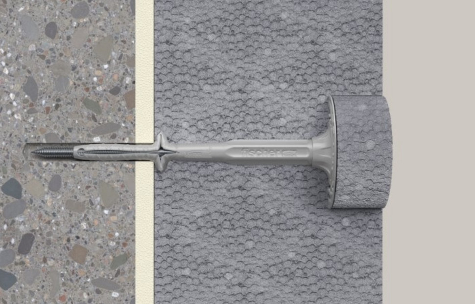

➡️ Mocne mocowanie wkręcane do wszystkich materiałów izolacji zewnętrznej

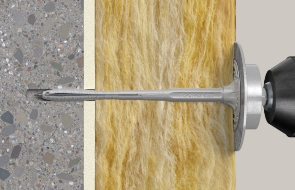

Mocowanie mechaniczne nowego wełny mineralnej
Mocowanie mechaniczne nowego ocieplenia jest obligatoryjne! Do mocowania nowego systemu zaleca się stosowanie łączników z trzpieniem stalowym wkręcanym, zapewniającym odpowiednio wysokie parametry wytrzymałościowe i bezpieczeństwo użytkowania oraz pozwalającym na kontrolowany montaż izolacji termicznej. Łączniki muszą posiadać odpowiedni dokument dopuszczający wyrób do obrotu, tj. Europejską lub Krajową Aprobatę Techniczną.

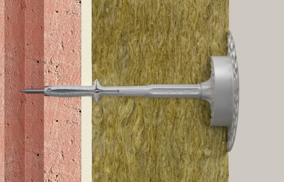

➡️ Mocowanie fasadowe fischer termoz CS 8 DT 110V
Łącznik do mocowania nowego ocieplenia należy stosować w taki sposób, aby przeszedł przez wszystkie warstwy nowego i starego ocieplenia (najlepiej w miejscach, gdzie pod płytami termoizolacyjnymi znajduje się klej) i został we właściwy sposób zakotwiony w podłożu.

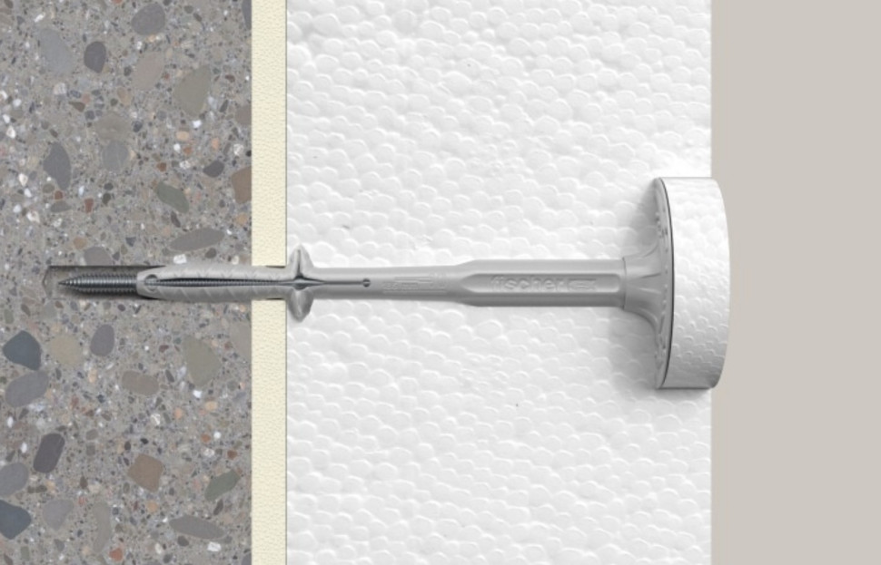

Mocowanie mechaniczne nowego wełny styropianu
