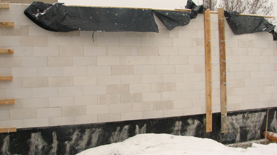

Gdy temperatura spada do 0 st. C stosuje się zaprawę zimową o krótszym czasie wiązania. Trzeba też unikać przemarzania bloczków, fot. Solbet

Do jakie temperatury można murować? Graniczne 0oC
Murowanie w warunkach poniżej 0°C (i nie tylko murowanie) skutkuje tym, że proces wiązania zaprawy murarskiej zostaje przerwany. Woda w świeżej zaprawie zamarza, więc mamy już przyczynę przerwania wiązania zaprawy. To co wykonawca chciał wykonać solidnie jest w zasadzie do wykonania od nowa. Dlatego producenci starają się pomóc w takich sytuacjach i przygotowują produkty do stosowania w warunkach obniżonych temperatur. Z tym, że dotyczy to jedynie warunków łagodnej zimy, gdy temperatura spada do około 0°C. Jak temperatura spada poniżej, to praw fizyki się jednak nie oszuka.
Do murowania w łagodnych warunkach zimowych, w temperaturach bliskich, ale nie niższych od 0°C przeznaczona jest zaprawa murarska do cienkich spoin do betonu komórkowego SOLBET - zimowa 0.7. Zaprawa przeznaczona jest do wznoszenia murów na cienką spoinę - bloczków z betonu komórkowego. Można nią murować również cegły, pustaki oraz inne elementy murowe ceramiczne i betonowe. Zaprawa jest mrozo- i wodoodporna. Zapobiega powstawaniu mostków termicznych w miejscu spoin między elementami murowanymi.
Stosowanie zaprawy zimowej do murowania
Zastosowanie tej specjalistycznej zaprawy zimowej jednak wiąże się z dodatkowymi obostrzeniami i ze spełnieniem pewnych istotnych wymagań. Dotyczy to:
  • temperatury składowania bloczków (by elementy murowe nie były przemarznięte i oszronione),
  • temperatury powierzchni wmurowywanych bloczków,
  • temperatury i sposobu przygotowania zaprawy murarskiej,
  • temperatury i warunków występujących podczas murowania,
  • temperatury i warunków występujących podczas wiązania zaprawy,
  • kontroli wykonanych prac w następnym dniu,
  • monitoringu warunków pogodowych w trakcie murowania i w trakcie wiązania zaprawy,
  • jeśli to możliwe, to zaleca się również zastosowanie różnego rodzaju osłon i kurtyn podtrzymujących temperaturę otoczenia wokół miejsca murowania. Istotne jest utrzymanie temperatury w trakcie murowania oraz w ciągu pierwszych 24 godzin, gdy zaprawa wiąże.
Z powyższego wynika, że murowanie w warunkach obniżonych temperatur powinno być wykonywane przy zachowaniu zdrowego rozsądku. Należy oceniać realne możliwość powodzenia robót i możliwości "dojścia" konstrukcji do zamierzonych parametrów technicznych.
Z pewnością, przydatne jest zastosowanie odpowiedniego wyrobu - zaprawy zimowej. Trzeba być jednak świadomym, że jej możliwości są mimo wszystko ograniczone, nawet pomimo tego, że jest dopuszczona do zastosowania w warunkach, gdy inne zaprawy już nie mogą być stosowane.
