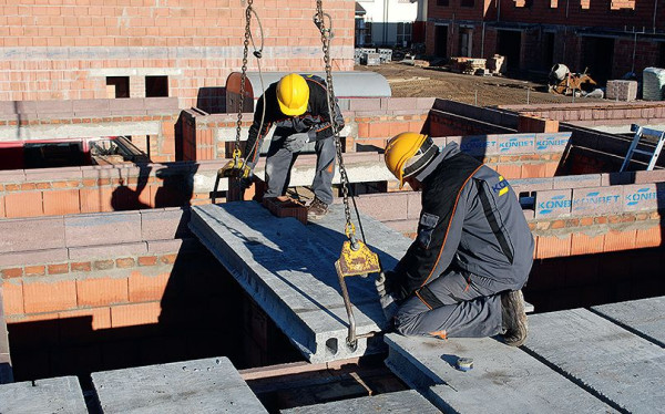

Układanie stropu
Przy wyborze rodzaju stropu, trzeba wziąć pod uwagę ograniczenia wykonawcze - np. nie na każdą posesję można wjechać dźwigiem. (fot. Konbet)

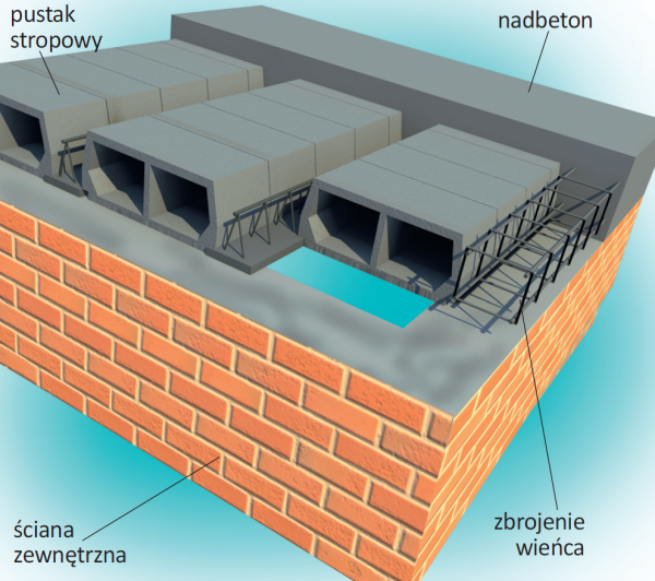

- Do najczęściej układanych należą stropy gęstożebrowe, co wynika z dostępności materiałów do ich budowy (elementy wykonują lokalne wytwórnie) i stosunkowo prostego wykonania. Produkowane są w wielu odmianach, znanych pod nazwami, np. teriva, fert, różniących się nośnością użytkową, dopuszczalną rozpiętością, odstępem belek, rodzajem elementów wypełniających.
Prefabrykowane belki nośne w postaci kratownicy z zabetonowaną stopką pełnią rolę żeber rozstawionych co 45-60 cm, przestrzeń między nimi wypełniają pustaki z keramzytobetonu, żużlobetonu, ceramiki lub betonu komórkowego. Ich wysokość konstrukcyjna wynosi 24-30 cm, a rozpiętość sięga do 7,20 m. Mają dość duży ciężar powierzchniowy (250-300 kg/m²), co zapewnia dobrą izolację akustyczną od dźwięków uderzeniowych.
Belki, w zależności od potrzeb, można skracać, co ułatwia wykonanie nieregularnych zarysów stropu. W miejscach o skumulowanych obciążeniach, np. pod ściankami działowymi, belki nośne układa się obok siebie, co tworzy żebro o podwyższonej wytrzymałości. Przy rozpiętościach powyżej 4 m, wykonuje się poprzeczne żebro rozdzielcze, zapobiegające wspominanemu klawiszowaniu. Belki i pustaki układa się ręcznie na wypoziomowanych podporach, w rozstawieniu co ok. 1,5 m, a następnie zalewa betonem klasy C16/20 (dawniej B 20), tworzącym jednocześnie warstwę nadbetonu o grubości 3-4 cm.
Strop gęstożebrowy typu teriva

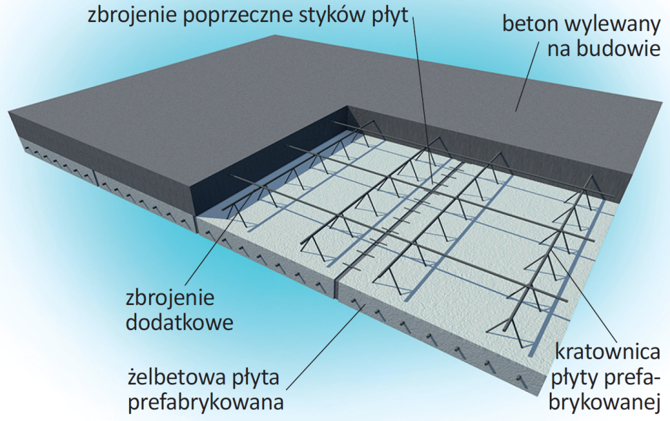

Bez konieczności ustawienia deskowań zbudujemy również monolityczny strop typu filigran, z wykorzystaniem gotowych prefabrykatów w postaci płyt pełniących funkcje tzw. szalunku traconego. Zaletą tego stropu jest możliwość dowolnego kształtowania jego zarysu i zaplanowania dużych otworów. Płyty o szerokości do 2,4 m oraz grubości 5-7 cm układane są dźwigiem na regulowanych podporach systemowych, a następnie dozbrajane prętami poprzecznymi i wzdłużnymi. Kolejny etap to zabetonowanie stropu do przewidzianej w projekcie grubości.
Strop żelbetowy typu filigran

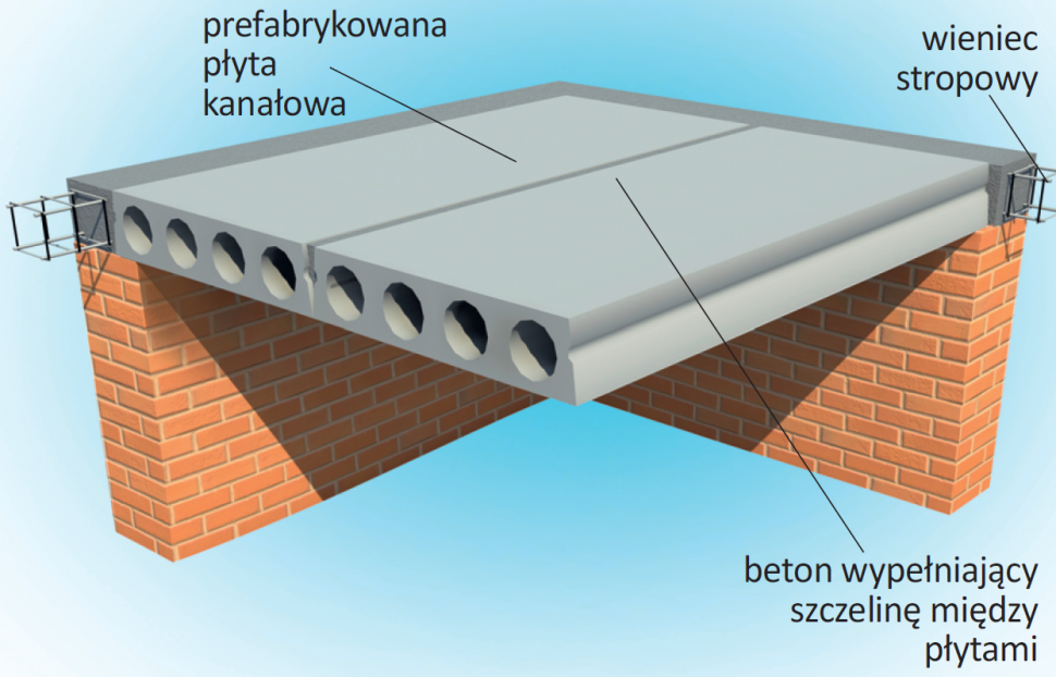

- To możliwe praktycznie tylko w jednym przypadku - wykonania prefabrykowanego stropu kanałowego, który jest gotowy do użytkowania natychmiast po ułożeniu. Najczęściej stosowane są stropy kanałowe tzw. żerańskie, o rozpiętości do 7,2 m i modularnych szerokościach 60, 90, 120, 150 cm. Specjalnie dla budownictwa jednorodzinnego produkowane są również stropy panelowe o szerokości 60 cm. Wykonywane są ze strunobetonu, dzięki czemu mają niewielką wysokość, 15-20 cm, a ich rozpiętość sięga 9 m. Stanowią alternatywę dla popularnych stropów gęstożebrowych w budynkach o prostym kształcie, ze względu na szybkość montażu, jak i koszty.
Płyty układane są bezpośrednio na ścianach nośnych i podciągach za pomocą dźwigu, a połączenia między nimi, tzw. zamki, zalewa się betonem. Inny rodzaj stropów prefabrykowanych to stropy zbrojone z betonu komórkowego, wchodzące w skład systemu budowy w technologii ścian jednowarstwowych z betonu komórkowego. Montowane są w podobny sposób jak kanałowe, ale są od nich znacznie droższe.
Strop kanałowy
