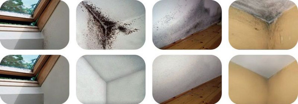

Obrzeża okien, narożniki oraz styk ścian z podłogą na gruncie to miejsca, w których najczęściej występuje zagrzybienie
Obrzeża okien, narożniki oraz styk ścian z podłogą na gruncie to miejsca, w których najczęściej występuje zagrzybienie (fot. SBS-SIM)
