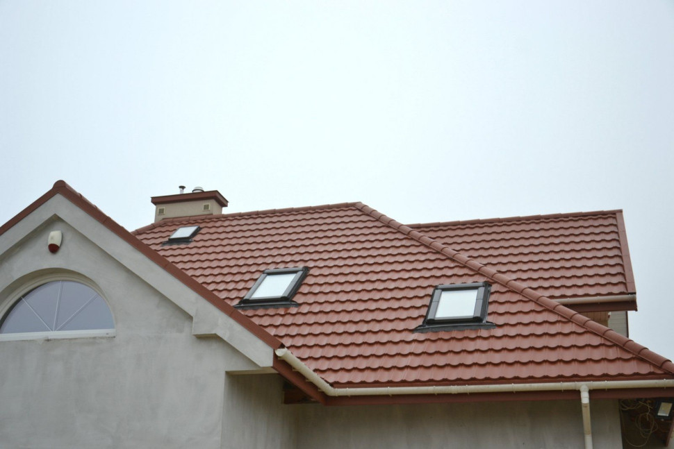

Dom: 240 m2; dwie kondygnacje; dach o nachyleniu 45°, kryty blachodachówką.
Okna dachowe:
  • 2 uchylno-wysokoosiowe (z osią obrotu w ¾ długości ramy) i 2 uchylno-obrotowe; wymiary 74 x 118 cm.
  • Ramy z PVC, wzmocnione rdzeniem ze stali. Pakiet trzech szyb.
  • Lokalizacja - na zachodniej połaci dachu.
Montaż: przeprowadzili dekarze. Wcześniej zostali przeszkoleni przez technologa producenta okien. Musieli wykorzystać kołnierze uszczelniające i paroprzepuszczalne z materiałem termoizolacyjnym. Okna wysokoosiowe osadzili między krokwiami na wys. 160 cm od posadzki, a obrotowe na wys. 200 cm. Istotna zaleta naszych okien to możliwość późniejszej regulacji we wszystkich płaszczyznach - dach przecież ciągle pracuje i okna należy co jakiś czas na nowo uszczelniać. Regulacja jest prosta i można jej dokonać samodzielnie.

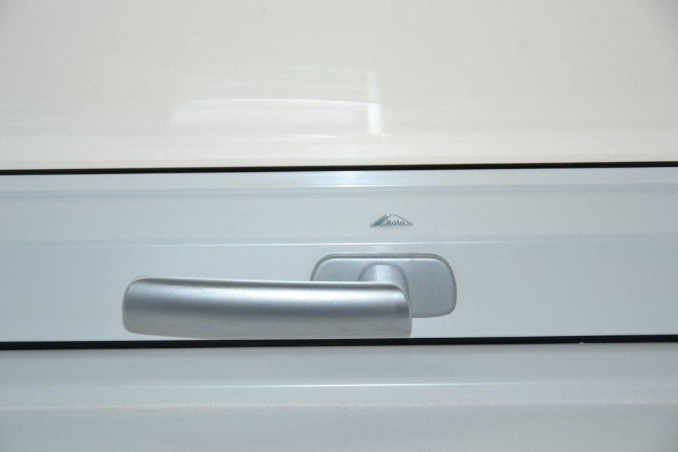

Klamka na dolnej ramie reguluje wszystkie funkcje okna i ułatwia otwieranie niższym osobom

  • Z okien dachowych jesteśmy ogromnie zadowoleni. Oba rodzaje mają świetne okucia i 6 albo 4 punkty ryglowania, co sprawia, że skrzydła bardzo dobrze przylegają do uszczelek. Okucia rzeczywiście dają skrzydłom stabilną pozycję, kiedy są otwarte, nawet podczas silnego wiatru. Wygodna jest obsługa jedną klamką na dolnej ramie. Przewidziano też specjalne położenie do mycia okien - klamka przyjmuje ją automatycznie. Okna wyposażono w pakiet trzech szyb, zewnętrzna przetrwała bez szwanku bardzo silne gradobicie. Ma także powłokę samoczyszczącą, którą myje deszcz. Warto mieć taką powłokę, bowiem ułatwia pielęgnację. Opłaca się jeszcze zainwestować w plastik dobrej jakości i usztywnienie ram stalą. Nie chcieliśmy ram z drewna, ponieważ niezbędna jest konserwacja. Na razie nie mamy akcesoriów chroniących przed słońcem, bo można je dołożyć w każdym momencie. Podczas budowy przygotowaliśmy jednak przewody elektryczne do rolet zewnętrznych. Chcemy je dodać już niedługo, wybierzemy grafitowe i sterowane pilotem.

Na zdjęciu otwierającym: Okno w sypialni ma oś obrotu w ¾ długości ramy, co pozwala wygodnie przy nim stawać
