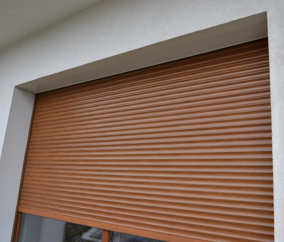

Sam montaż rolet i elektrycznego sterowania odbył się bez problemów. Kłopot mieliśmy jednak z wykonawstwem na etapie budowy. Generalny wykonawca domu najpierw osadził skrzynki podtynkowe w specjalnie przygotowanym nadprożu okiennym. Następnie montował okna. Niestety, był nieuważny i tylko jedno okno idealnie dopasował ze skrzynką... - mówią Monika i Maciek, Czytelnicy Budujemy Dom, którzy rolety zewnętrzne użytkują trzeci rok.
Dom: powierzchnia 289 m2, piętrowy z garażem, ściany z pustaków ceramicznych ocieplonych styropianem o gr. 20 cm.
Rolety:
  • Podtynkowe, wykonane z aluminium, kolor złoty dąb.
  • Pancerz - z profili 50 mm, zimnogiętych, wypełnionych pianką PU.
  • Prowadnice - o szer. 7 cm. Skrzynki - w kształcie prostopadłościanu.
  • Klapa rewizyjna - na zewnątrz, u dołu skrzynki.
  • Lokalizacja - tylko na parterze.
  • Liczba - 8, w tym 5 dużych przy oknach w strefie dziennej i w sypialni.
  • Gwarancja - 3 lata.
Sterowanie: elektryczne, przewodowe, z przełącznikiem przy każdym oknie; każdą roletą indywidualnie.
Montaż: sam montaż rolet i elektrycznego sterowania odbył się bez problemów. Kłopot mieliśmy jednak z wykonawstwem na etapie budowy.
Generalny wykonawca domu najpierw osadził skrzynki podtynkowe w specjalnie przygotowanym nadprożu okiennym. Następnie montował okna. Niestety, był nieuważny i tylko jedno okno idealnie dopasował ze skrzynką. Inne okna musiał zdemontować i przesunąć tak, by pancerz rolety suwał się w wyznaczonym miejscu, czyli w prowadnicach przytwierdzonych do ram okna. Tego rodzaju rolety wymagają precyzyjnego montażu!

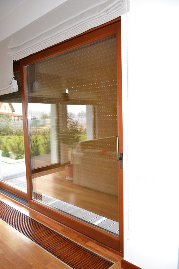

Przy wielkim przesuwnym oknie tarasowym typu HS, założyliśmy dwie rolety. Dzięki temu część okna może być zasłonięta, a przez pozostałą część można swobodnie przechodzić.
Przesuwne okno tarasowe typu HS zaopatrzono w dwie niezależne rolety

Zastosowaliśmy rolety podtynkowe, żeby utrudnić ich wyrwanie oraz ze względów estetycznych - widoczny miał być ewentualnie tylko pancerz, a inne elementy rolety miały zniknąć pod elewacją. Kolor rolety dopasowaliśmy do ram okiennych z drewna majau, zabarwionych na kolor złotego dębu. Rolety zamówiliśmy u innego producenta, niż okna.
Podtynkową skrzynkę i prowadnice zakrywa elewacja
