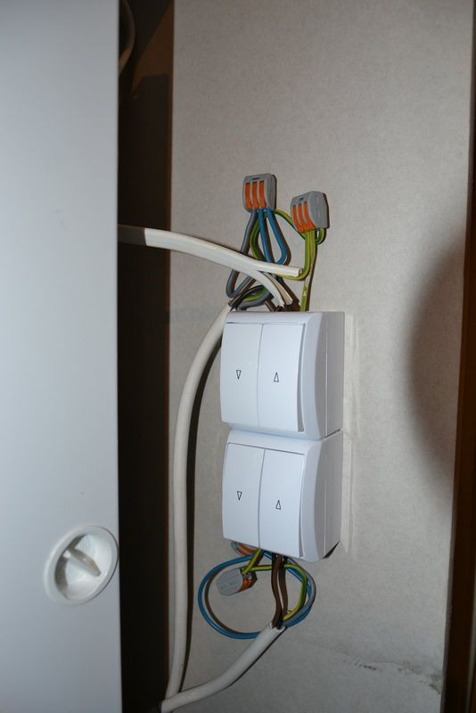

Sterowanie: zastosowaliśmy napęd elektryczny, osobny dla każdej żaluzji. Elektryczne silniki rurowe ze sterowaniem radiowym docelowo połączymy z systemem inteligentnego zarządzania budynku.

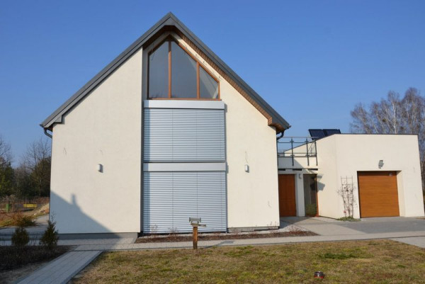

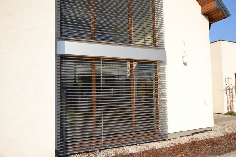

Ustawione w pionie lamele w żaluzjach fasadowych całkowicie osłaniają przed słońcem

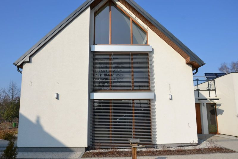

Poziomo ustawione lamele wpuszczają do wnętrz światło

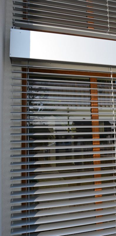

Żaluzje pracują na prowadnicach linkowych
Decyzja: na frontowej południowej elewacji mamy 3 wielkie okna, ciągnące się od podmurówki po sam szczyt dachu. Podczas upałów wnętrza nagrzewały się jak w szklarni. Nie zależało nam na odgradzaniu się od przechodniów, ani na ociepleniu przeszkleń w zimie, bo okna mają dobre parametry termoizolacyjne. Zadaniem żaluzji jest głównie ochrona pomieszczeń dziennych przed jaskrawym światłem słonecznym i nadmiarem ciepła od słońca.
Żaluzje przewidzieliśmy tylko na elewacji południowej i tylko na dwóch dolnych oknach, ponieważ cena osłonięcia szczytowego okna była porażająca. Żaluzja dla jednej z trzech jego części miała kosztować więcej, niż obie dolne wielkie żaluzje! A trzeba by było przecież osłonić jeszcze pozostałe i zaopatrzyć w osobne napędy. Dlatego zrezygnowaliśmy z osłonięcia okna szczytowego, choć długo szukaliśmy producenta żaluzji o nietypowym kształcie.

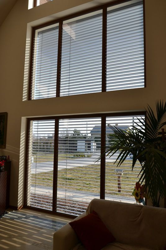

Widok od strony wnętrz
Tymczasowe włączniki sterujące w pomieszczeniu technicznym Marcin zmieni na automatyczne sterowanie w salonie

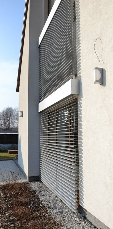

Załom muru chroni żaluzje przed zachodnimi wiatrami

  • Użytkowanie żaluzji fasadowych ma pewne obostrzenia. Ponieważ nie zastosowaliśmy sztywnych prowadnic tylko linki stalowe - bo wyglądają lżej i nie zmniejszają światła okien - lamele łopoczą na wietrze, a silny podmuch może je zniszczyć. Na razie podciągamy je profilaktycznie, ale wkrótce podłączymy czujnik wiatrowy, który podniesie je automatycznie z nadejściem wichury. Żaluzje trzeba również podnosić w czasie silnych opadów śniegu. Warto było wybrać szybciej pracujące silniki napędowe.
