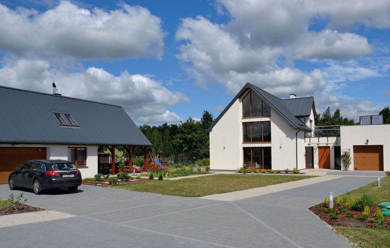

Duże przeszklenia na froncie domu
Skierowany na południe front domu ma duże przeszklenia. Wkrótce zostaną na nich zamontowane zewnętrzne żaluzje, by ochronić wnętrza przed słońcem i zaglądaniem przez przechodniów. Część mieszkalna pokryta jest dwuspadowym dachem, zaś garażowa - płaskim dachem odwróconym

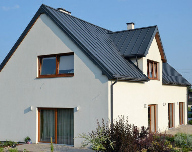

Elewacja zachodnia
W elewacji zachodniej również umieszczono duże okna. Mają drewniane ramy, i współczynnik przenikania ciepła U = 1,1. Budując obecnie, właściciele użyliby okien o lepszej termoizolacyjności. Cieszą się natomiast, że zainwestowali w bezpieczne szyby, bo są odporne na uderzenia

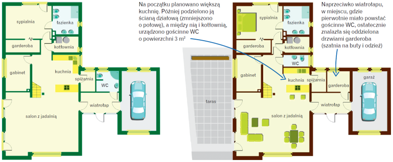

Rzut parteru i rzut parteru po zmianach
Projekt: na indywidualne zamówienie, Studio Architektury i Wnętrz "Sima", arch. Małgorzata Landowska; Rzut parteru i rzut parteru po zmianach

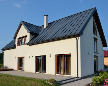

Tył domu
Tył domu. Dach pokryto płaską blachą i ocieplono dwoma warstwami wełny mineralnej, które ułożono na krzyż. Na ścianach umocowano styropian (15 cm). Fundamenty ocieplono styropianem – w pionie o grubości 10 cm, a pod posadzkami - 20 cm. W odwróconym stropodachu garażu użyto styroduru (15 cm)

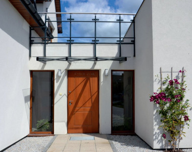

Łącznik między domem a garażem
W łączniku między domem a garażem znajduje się wiatrołap, szatnia, spiżarnia i wejście do garażu. Nad nim rozciąga się taras z barierkami ze szkła i stali nierdzewnej. Wejście do domu ochrania szklany daszek. Ścieżkę utwardzono betonowymi płytami, opaskę wokół ścian budynku wysypano kamykami

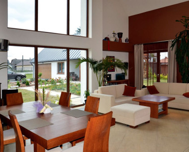

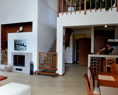

Salon z jadalnią
Salon z jadalnią są połączone i mają wysokość do 8,13 m. Posadzki wyposażono w ogrzewanie podłogowe i wykończono płytami gresu. Wzdłuż wysokiego przeszklenia umieszczono grzejnik kanałowy, tworzący kurtynę cieplną. Ściany pomalowano farbą w kolorze czekolady i magnolii (ostatni kolor właściciele przetestowali w mieszkaniu)
Schody na antresolę i poddasze
Na antresolę i poddasze prowadzą lekkie drewniane schody. Kuchnia jest oddzielona bufetem od jadalni i salonu. Pomieszczenia ogrzewane są kominkiem z płaszczem wodnym. Przy kuchni znajduje się pojemna spiżarnia, na której zaprojektowanie naciskała właścicielka
