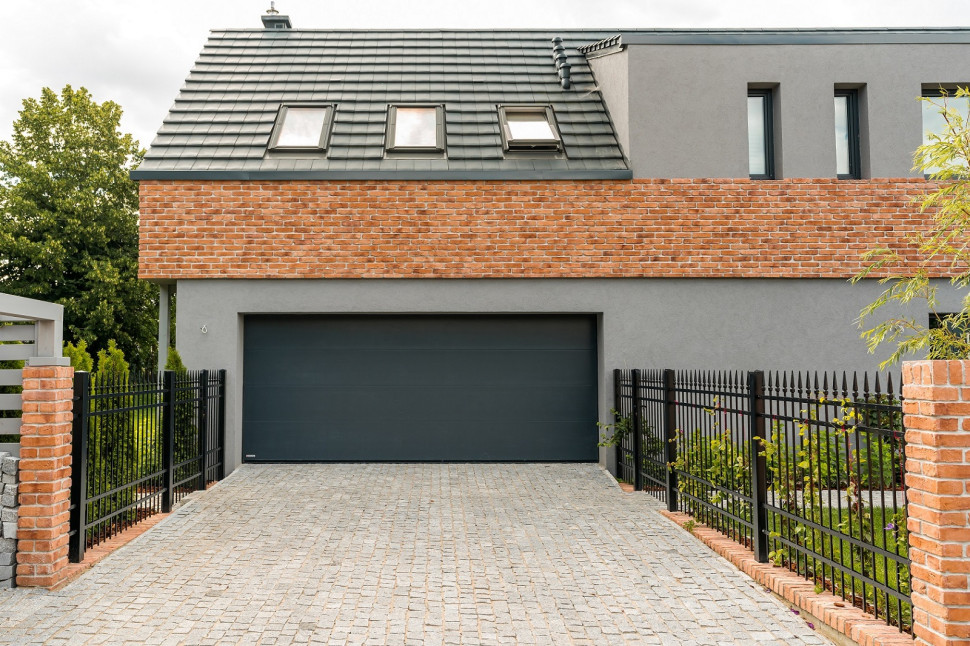

Architekci i właściciele domów zabiegają o to, żeby zamknięcie garażu było estetyczne i harmonizowało z całym budynkiem. Kolorystykę wrót najczęściej dopasowują do okien i drzwi, albo elewacji i dachu (obecnie standardowe są biel, antracyt, brąz). Producenci nie mają problemu z zaspokojeniem różnorodnego popytu - oferują modele w ogromnej ilości kolorów, wzorów, faktur (m.in. warianty wykończenia imitujące deski, kasetony, listwy).

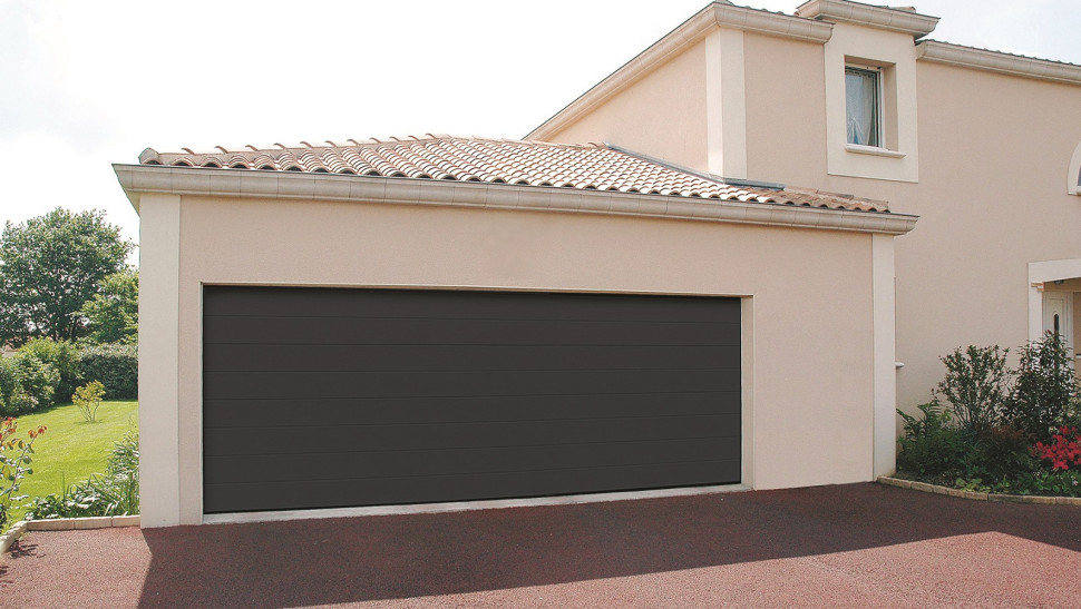

Rodzaj i kolor powłoki wykończeniowej bramy garażowej dobiera się do okien i drzwi zewnętrznych, dachu i elewacji
Rodzaj i kolor powłoki wykończeniowej bramy garażowej dobiera się do okien i drzwi zewnętrznych, dachu i elewacji. (fot. Krispol)

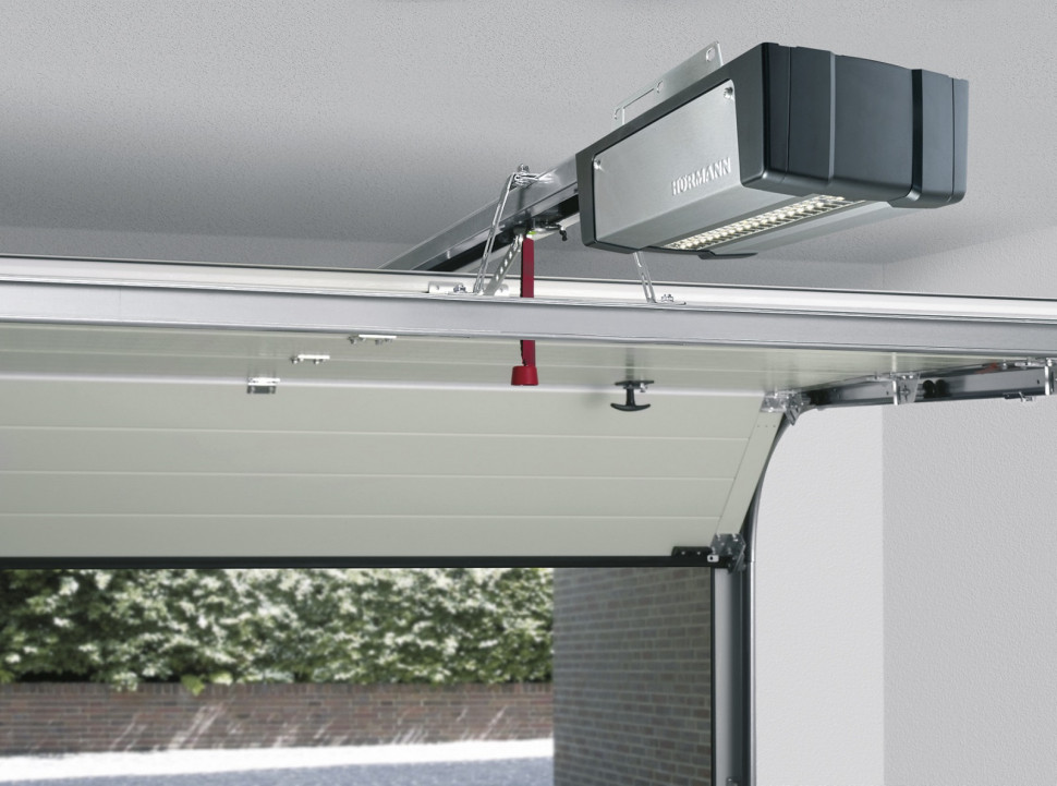

Napęd do segmentowej bramy garażowej
Obecnie napęd jest w zasadzie standardowym wyposażeniem każdej bramy garażowej. (fot. Hörmann)
