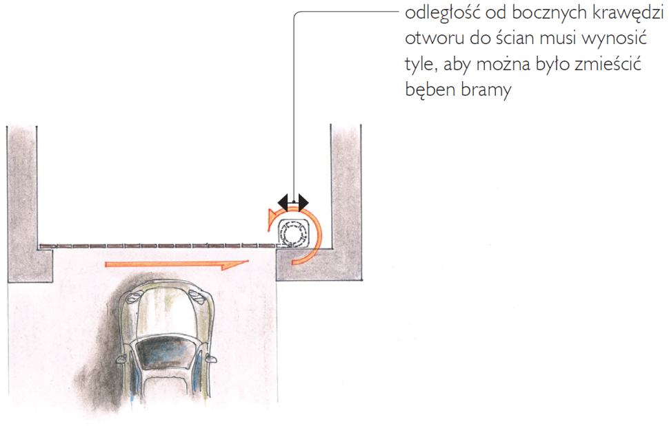

Brama garażowa rolowana boczna
Schemat: Brama garażowa rolowana boczna - wymagane wymiary
Nie zajmuje miejsca pod sufitem.

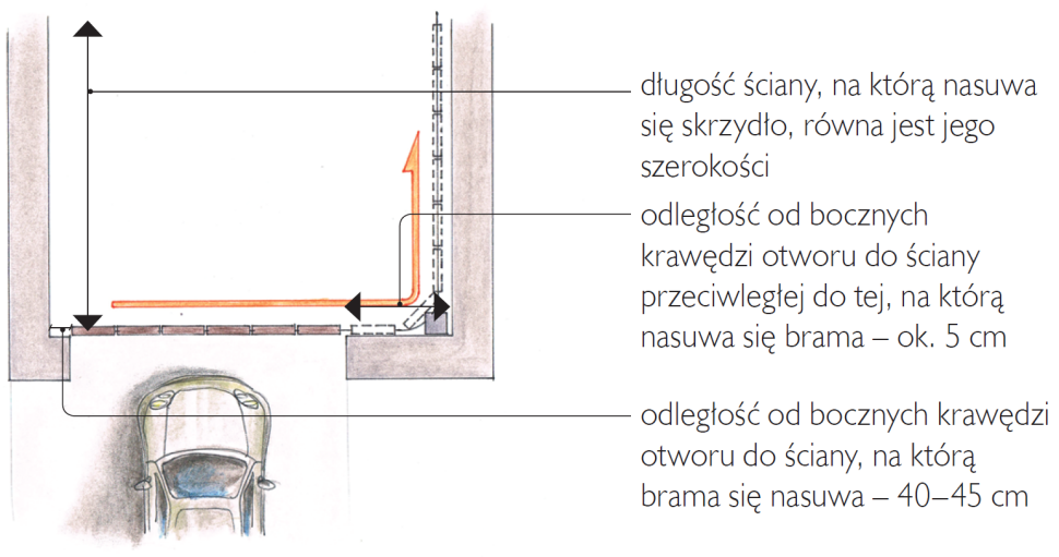

Brama garażowa segmentowa boczna
Schemat: Brama garażowa segmentowa boczna - wymagane wymiary
Standardowe wymiary: szerokość - do 300 cm, wysokość - 200-230 cm. Wysokość nadproża - ok. 10 cm.

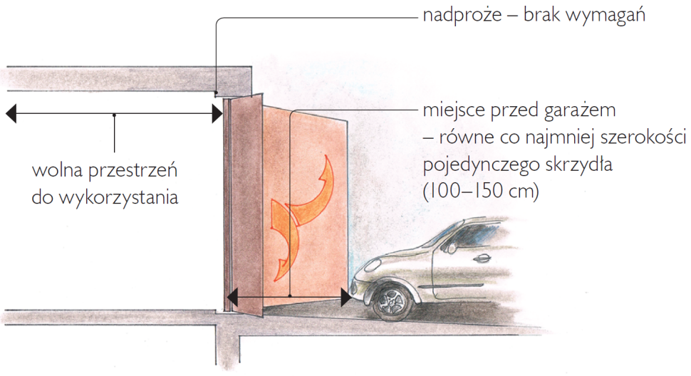

Brama garażowa rozwierana
Schemat: Brama garażowa rozwierana - wymagane wymiary
Standardowe wymiary: szerokość - 100-150 cm (jedno skrzydło), wysokość - 200-220 cm.
