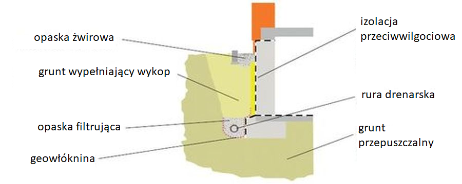

Drenaż opaskowy wokół ław fundamentowych obniża poziom wody poniżej podłogi piwnicy, dzięki czemu ściany na styku z gruntem należy zabezpieczyć jedynie przed wilgocią.
Zabezpieczenie piwnicy polega na wykonaniu szczelnej izolacji podłogi i ścian części podziemnej. Izolacja taka musi tworzyć ciągłą ochronę na ławie fundamentowej, podkładzie podłogowym oraz ścianach zewnętrznych. Wykonuje się ją z papy podkładowej na osnowie z włókna szklanego, poliestru lub z grubych folii izolacyjnych.
Wokół ścian piwnicy układa się dodatkowo folię tłoczoną (tzw. kubełkową) skierowaną przetłoczeniami w stronę ściany, która powinna sięgać aż do drenażu opaskowego.

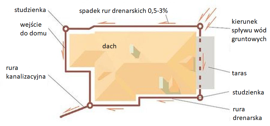

Drenaż układa się na głębokości ławy fundamentowej. Średnice rur oraz rodzaj warstwy filtracyjnej dobiera się odpowiednio do rodzaju gruntu i intensywności napływu wody.
Schemat drenażu opaskowego wokół domu
Drenaż w gruncie przepuszczalnym - schemat
