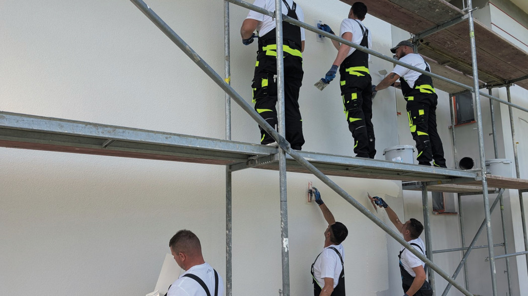

Dla trwałości elewacji duże znaczenie ma wybór dobrego tynku i prawidłowa jego aplikacja, fot. Saint-Gobain (Weber)
