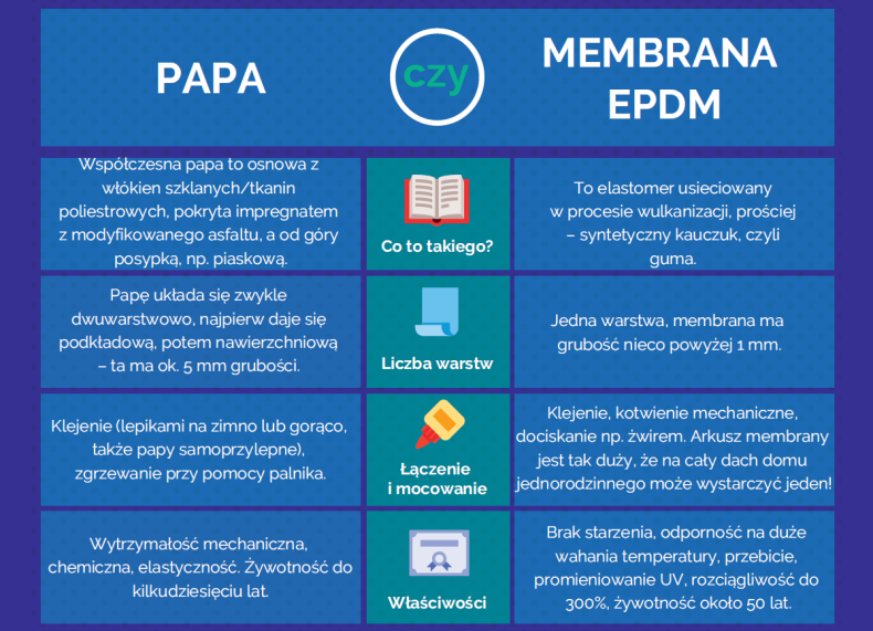

Infografika: Papa czy membrana EPDM na dachu płaskim
