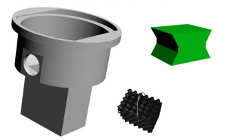

Lepszym, przede wszystkim ze względu na trwałość i wymagania co do zajmowanego miejsca, ale też droższym rozwiązaniem są różnego rodzaju oczyszczalnie kompaktowe. Rozmaitość rozwiązań oferowanych przez ich producentów jest ogromna, a największą popularność zdobyły oczyszczalnie ze złożem biologicznym. Niezależnie jednak od biochemicznych szczegółów procesu oczyszczania ścieków, wszystkie konstrukcje tego rodzaju łączy to, że proces ten odbywa się nie w gruncie, lecz w szczelnych zbiornikach (lub wydzielonych komorach jednego zbiornika), przez które ścieki przepływają do momentu, kiedy ich stan pozwala na odprowadzenie do studni chłonnej albo wód powierzchniowych, np. rowu melioracyjnego. Jakość oczyszczonych ścieków pozwala też najczęściej używać ich bez problemu do podlewania ogrodu.

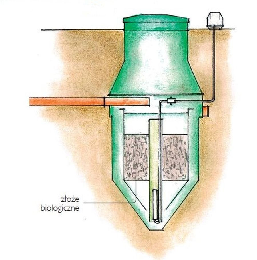

Oczyszczalnia ze złożem biologicznym
Przy ocenie rozmaitych konstrukcji należy uwzględnić obecność i zapotrzebowanie na energię elektryczną rozmaitych komponentów mechanicznych, takich jak pompy czy napowietrzacze. Konieczność ich zasilania generuje bowiem koszty eksploatacyjne, to samo dotyczy utrzymania w pełnej sprawności technicznej. Zawsze trzeba też oszacować koszty okresowego czyszczenia, ewentualnej wymiany wkładów czy złóż filtracyjnych itd. Niezależnie od rodzaju oczyszczalni, decyzja o wyborze firmy, której powierzymy jej wykonanie, powinna być poprzedzona starannym rozeznaniem.

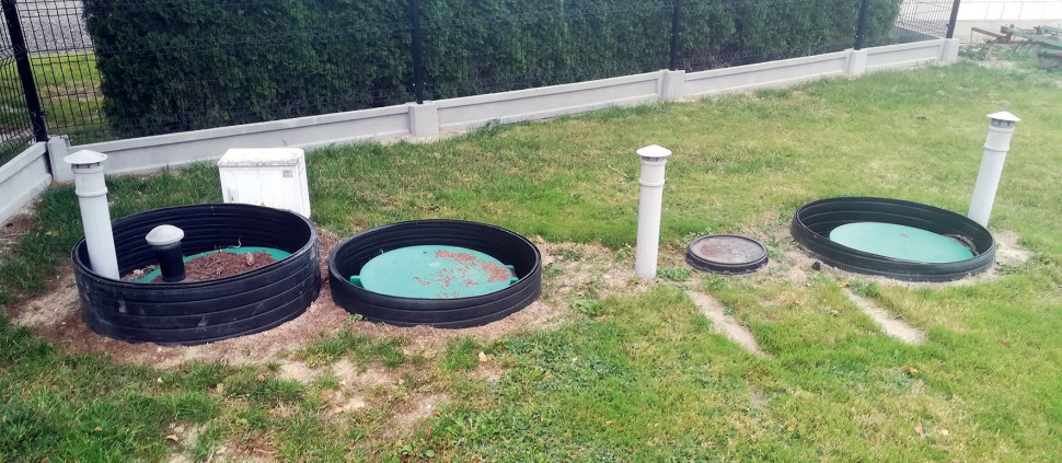

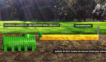

Jak działa oczyszczalnia drenażowa?
To najprostszy i najtańszy na etapie realizacji typ oczyszczalni.
Ścieki doprowadzane są rurą do osadnika gnilnego o pojemności kilku tysięcy litrów, wykonanego najczęściej z polietylenu, w którym leżakują przez minimum 48 godzin (im dłużej, tym lepiej). W tym czasie są podczyszczane w warunkach beztlenowych. To tam następuje ich częściowy rozkład na substancje mineralne, wodę i gaz. Potem przez studnię rozdzielczą przepływają do perforowanych rur drenarskich. Tam dochodzi do procesu tlenowego oczyszczania ścieków (potrzebne są do tego kominki napowietrzające) i stamtąd oczyszczone ścieki przesiąkają do gruntu.
Rury drenażowe powinny być ułożone w warstwie żwiru lub tłucznia na głębokości 0,6-1,2 m poniżej poziomu ziemi, ale co najmniej 1,5 m powyżej tzw. najwyższego poziomu wód gruntowych. Kiedy poziom wód jest zbyt wysoki, można wybudować kopiec i poprowadzić w nim dreny. Ważna jest również odpowiednia przepuszczalność gruntu. Kolejnym ograniczeniem jest to, że zajmuje ona sporo miejsca - od 100 do 300 m2. Nad rurami drenarskimi można sadzić tylko płytko korzeniącą się roślinność.
Po kilkunastu latach system rozsączający trzeba oczyścić, a rury przełożyć.
W przypadku oczyszczalni drenażowej, nie ma sposobu na kontrolowanie efektywności oczyszczania ścieków. Między innymi z tego powodu w niektórych krajach zaczęto odchodzić od tej technologii.

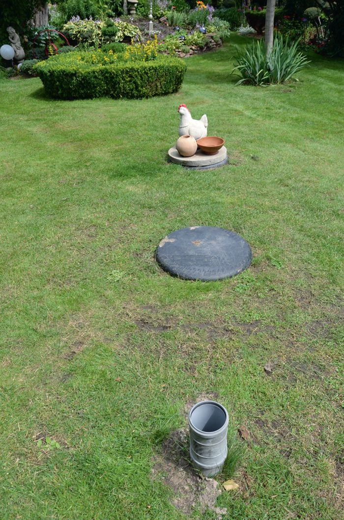

Oczyszczalnia drenażowa. W kolejności - rura rewizyjna, właz osadnika gnilnego, właz studzienki rozdzielczej, poletko filtracyjne
Oczyszczalnia drenażowa. W kolejności - rura rewizyjna, właz osadnika gnilnego, właz studzienki rozdzielczej, poletko filtracyjne. (fot. L. Jampolska)

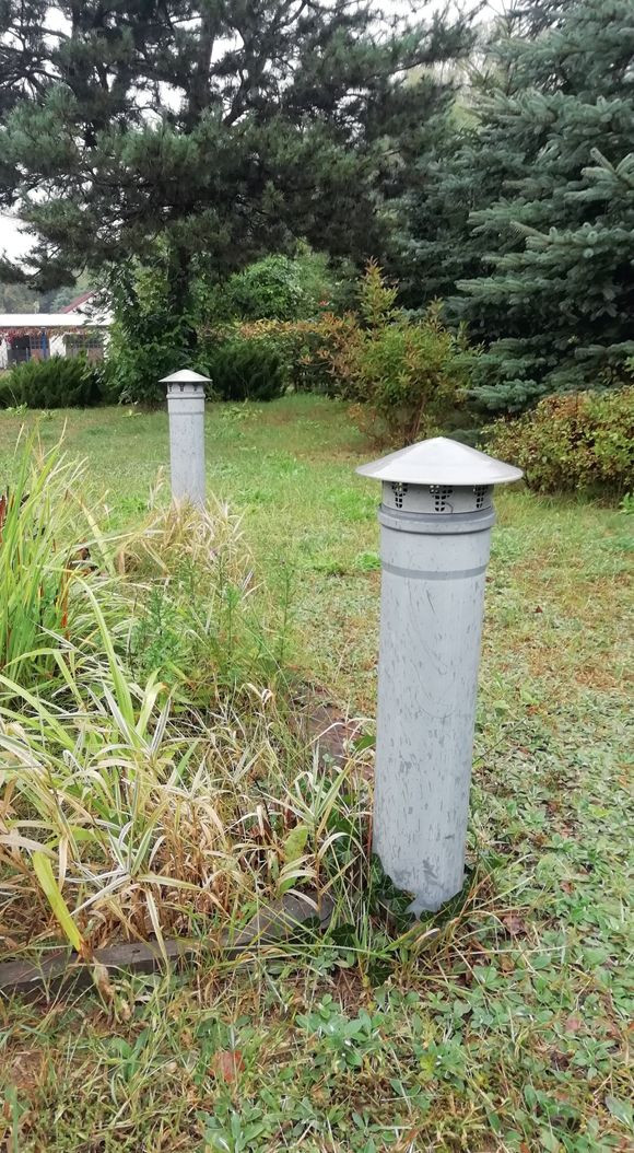

Na końcu rur drenarskich montuje się kominki napowietrzające
Na końcu rur drenarskich montuje się kominki napowietrzające. (fot. L. Jampolska)

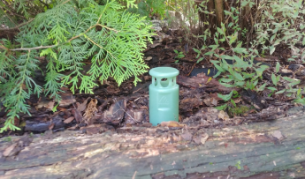

Oczyszczalnia biologiczna z osadem czynnym zajmuje mało miejsca na posesji
Oczyszczalnia biologiczna z osadem czynnym zajmuje mało miejsca na posesji. (fot. L. Jampolska)

Czym się charakteryzuje złoże biologiczne?
W tej technologii, ścieki przepływają z osadnika gnilnego do zbiornika z napowietrzonym stałym złożem biologicznym, utworzonym przez np. kamienie, kształtki PVC, siatkę z polietylenu. Na jego powierzchni rozwija się błona biologiczna z bakterii, które odżywiając się związkami zawartymi w ściekach, oczyszczają je. W wyniku wielokrotnego przepływania przez złoże i błonę biologiczną, ścieki zostają oczyszczone w około 95% i mogą być odprowadzone do gruntu, wód powierzchniowych i urządzeń wodnych. Wadą takiego modelu jest konieczność czyszczania złoża. Aby tego uniknąć, do tradycyjnego złoża biologicznego dodaje się złoże zanurzone (tarczowe lub zraszane). Cechuje je stabilność i odporność na zmiany jakościowe, ilościowe i temperaturowe dopływających ścieków. Żeby ścieki odpowiednio przepływały i stale kontaktowały się z błoną biologiczną, w oczyszczalni montuje się tarcze i dyski, które obracają się ze stałą prędkością, zapewniając równomierny dopływ ścieków. Natomiast poowietrze dostarczane jest przez pompy napowietrzające. To sprawia, że złoże nie zarasta i nie trzeba go okresowo czyścić. W takim systemie nie jest także konieczne podawanie biopreparatów przez sedes.
Technologia równomiernego napowietrzania ścieków zapobiega ich gniciu i powstawaniu nieprzyjemnych zapachów, bez użycia dodatkowych biopreparatów (nie trzeba dodawać bakterii)
Technologia równomiernego napowietrzania ścieków zapobiega ich gniciu i powstawaniu nieprzyjemnych zapachów, bez użycia dodatkowych biopreparatów (nie trzeba dodawać bakterii). (fot. Eko House)
