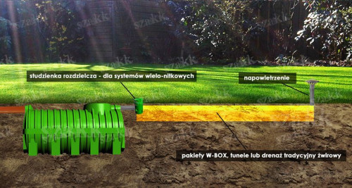

Przydomowa oczyszczalnia ścieków
Ostatnim sposobem zagospodarowania ścieków bytowych są przydomowe oczyszczalnie ścieków. Urządzenia te w większości przypadków składają się z osadnika gnilnego oraz systemu drenażowego, za pomocą którego wstępnie oczyszczone ścieki trafią do gruntu, rowu lub rzeki.
W osadniku gnilnym przydomowej oczyszczalni zachodzą procesy podczyszczania ścieków, w którym usuwane są substancje nierozpuszczalne w wodzie. Udział w tym procesie jest ściśle uzależniony od bakterii beztlenowych, dzięki którym w osadniku gnilnym dochodzi do automatycznego oddzielenia substancji lekkich (oleje i tłuszcze) od substancji ciężkich. Te ostatnie w wyniku opadania gromadzą się na dnie zbiornika w postaci osadu.
Zaleca się, aby raz na dwa lata opróżnić osad ze zbiornika - niemniej z własnego doświadczenia, przy stosowaniu dobrych bakterii biologicznych, jakimi są bakterie SEPTONIC - wystarczy go opróżnić raz na 8 lat.
Koszt budowy przydomowej oczyszczalni dla typowej rodziny czteroosobowej waha się w granicach od 4000-6000 zł. Koszty eksploatacji sprowadzają się do comiesięcznego używania bakterii biologicznych w cenie około 4-6 zł na zbiornik 2 m3 - w skali roku to 48-72 zł. Koszt opróżniania osadu z osadnika gnilnego to 100-200 zł co dwa lata lub rzadziej przy stosowaniu dobrych bakterii.
Budowa przydomowej oczyszczalni ścieków
