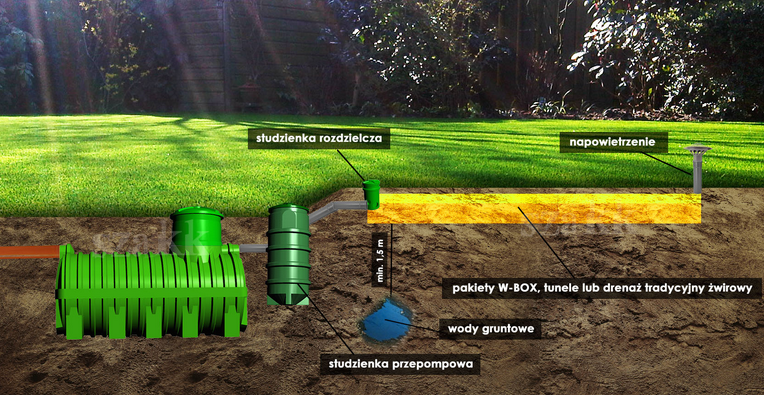

Wysoki poziom wód gruntowych nie oznacza końca marzeń o własnej oczyszczalni. Trzeba po prostu podejść do tematu sprytniej. Jednym z najczęściej wybieranych rozwiązań jest tzw. kopiec nasypowy. To nic innego jak sztucznie usypany, odpowiednio przygotowany pagórek, w którym umieszcza się drenaż rozsączający. Dzięki temu zamiast schodzić w głąb nieprzyjaznego gruntu – wynosisz instalację ponad poziom wód.
Brzmi prosto? I takie właśnie jest – o ile zrobisz to dobrze. Kluczowa jest nie tylko konstrukcja samego kopca, ale też zastosowanie odpowiednich urządzeń wspomagających, takich jak studnia przepompowa. To właśnie ona odpowiada za to, by ścieki trafiły tam, gdzie powinny – czyli do podniesionego drenażu, który działa już w bezpiecznej odległości od wody gruntowej.

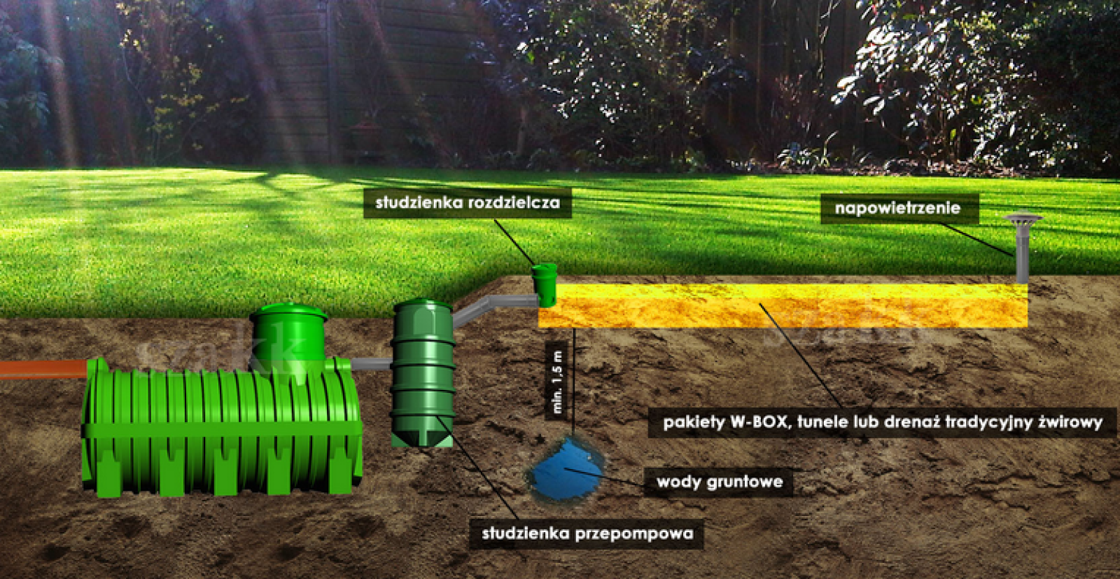

Przykład oczyszczalni na kopcu drenarskim
Studnia przepompowa – mała rzecz, wielka różnica
W klasycznych systemach grawitacyjnych ścieki „lecą” same, zgodnie z nachyleniem rur. Ale jeśli drenaż znajduje się powyżej poziomu oczyszczalni, taki układ nie ma prawa zadziałać. Tutaj właśnie wkracza studnia przepompowa – mały, niepozorny zbiornik z pompą, która dosłownie „przerzuca” ścieki z jednego poziomu na drugi.
Dzięki temu cały system działa sprawnie, a ty możesz spać spokojnie, wiedząc, że wszystko trafia tam, gdzie trzeba. Wbrew pozorom nie jest to rozwiązanie kosztowne czy szczególnie skomplikowane – wiele firm oferuje gotowe zestawy z pompą, czujnikami poziomu i zabezpieczeniami.

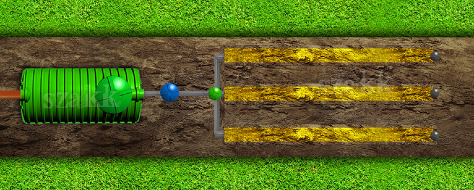

Widok z góry dla systemów drenażowych w kilku nitkach
