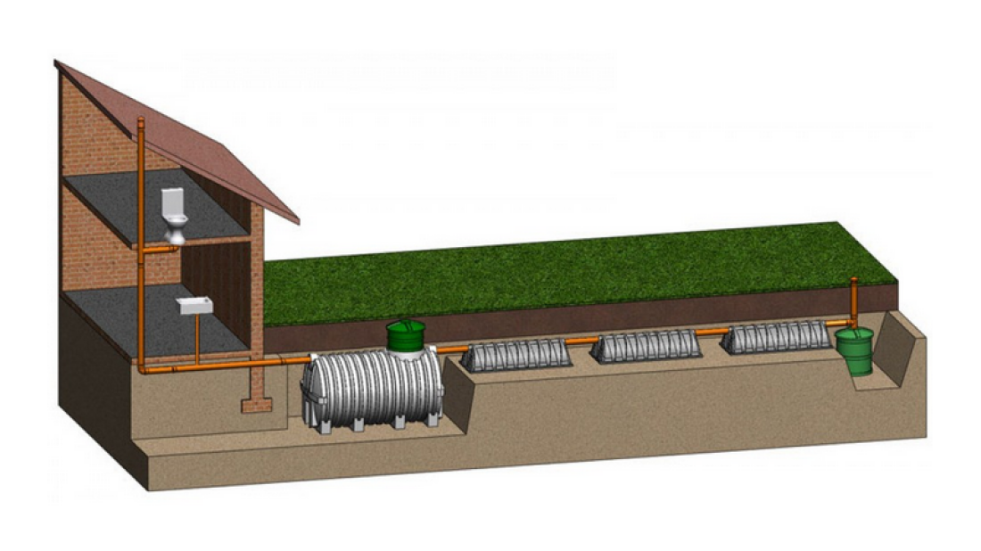

Przede wszystkim muszą być zachowane odpowiednie odległości od innych obiektów, na które może oddziaływać. Najważniejszym czynnikiem, na który należy zwrócić uwagę jest poziom wód gruntowych na działce. Nie może być on mniejszy niż 1,5 od spodu drenażu rozsączającego.
W przypadku zbyt wysokich wód gruntowych należy zastosować specjalne do tego celu przepompownie ścieków, które pozwalają na podniesienie montażu wysokości całej oczyszczalni na bezpieczną odległość od występujących wód. Osadnik gnilny powinien być umiejscowiony jak najbliżej budynku – tak, aby ścieki wędrujące z budynku do zbiornika przebyły jak najkrótszą drogę.
Dzięki temu ścieki będą miały wyższą temperaturę – szczególnie zimą, co pozytywnie wpłynie na proces rozkładu zanieczyszczeń. Sam zbiornik można umieścić w pobliżu budynku jednorodzinnego, ale tylko wtedy, gdy będzie posiadał odpowiednie odpowietrzenie znajdujące się powyżej 0,6 m od górnej krawędzi okien i drzwi zewnętrznych. W przypadku braku takiego rozwiązania osadnik musi znajdować się, co najmniej 5 m od budynku.

Dodatkowo zbiornik oczyszczalni powinien być oddalony, co najmniej 15 m od najbliższej studni, a jej drenaż 30m), oraz minimum 2 m od granicy działki oraz drogi.
