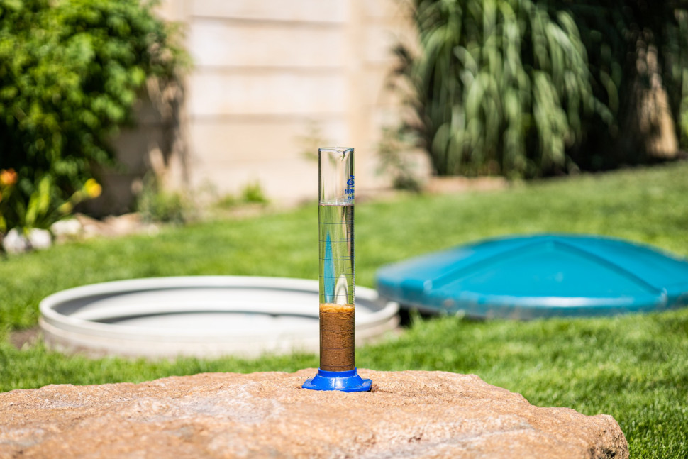

Skuteczność oczyszczania
Skuteczność oczyszczalni ocenia się na podstawie konkretnych parametrów technicznych. Najważniejsze z nich to ChZT (Chemiczne Zapotrzebowanie Tlenu) i BZT5 (Biochemiczne Zapotrzebowanie Tlenu). Im niższe wartości tych wskaźników w ściekach oczyszczonych, tym lepiej działa urządzenie.
Nowoczesne oczyszczalnie mechaniczno-biologiczne potrafią osiągnąć redukcję ChZT o 85-95 procent i BZT5 o ponad 97 procent. Dla porównania, proste osadniki gnilne z drenażem redukują te parametry jedynie o 20-30 procent, co często nie wystarcza do spełnienia wymagań środowiskowych.
Równie ważna jak sama skuteczność jest stabilność działania. Najlepsze systemy utrzymują wysoką efektywność oczyszczania niezależnie od wahań obciążenia hydraulicznego czy organicznego. Dlatego tak istotne jest właściwe dobranie wielkości oczyszczalni do liczby użytkowników. Oczyszczalnia nominalna dla 6 osób najlepiej sprawdzi się w gospodarstwie domowym z 4 mieszkańcami, zapewniając niezbędny zapas przepustowości.
