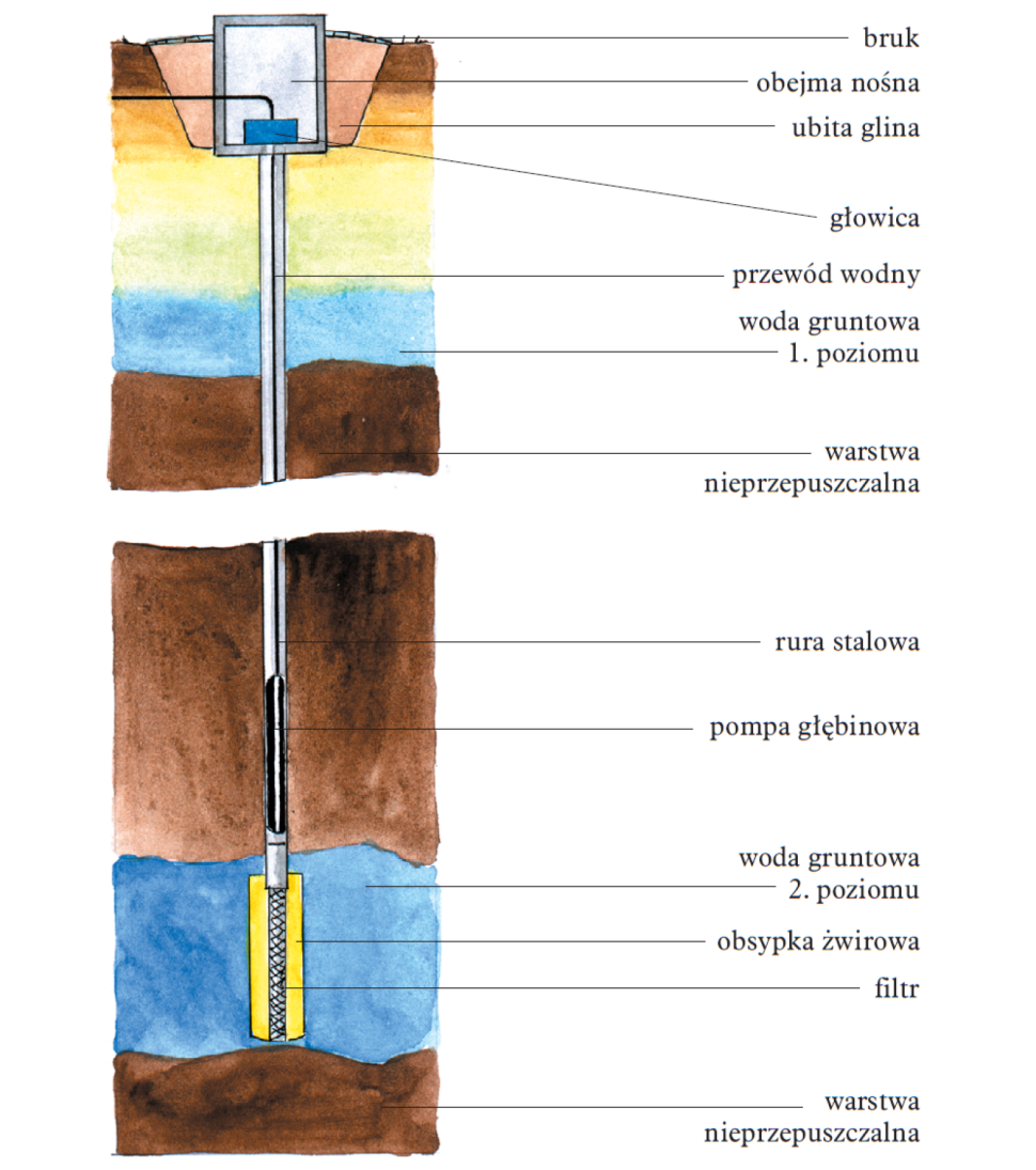

Jaka głębokość jest najlepsza dla studni głębinowej?
Nie decyduje o niej życzenie inwestora, lecz układ warstw pod działką. Pierwsza warstwa to woda gruntowa, zalegająca kilka metrów pod powierzchnią i pozbawiona naturalnej izolacji, dlatego łatwo zanieczyszczana azotanami z nawozów i bakteriami. Głębiej, pod warstwą nieprzepuszczalnego iłu lub gliny, znajduje się woda wgłębna – odizolowana od powierzchni, mikrobiologicznie znacznie pewniejsza. Studnie wiercone sięgają najczęściej od 15 do 40 metrów i to właśnie tej warstwy szukają.
Rozpowszechnione przekonanie, że im głębszy otwór, tym czystsza woda, jest nieprawdziwe. Wody wgłębne bywają silnie zażelazione i zmanganione, a na większych głębokościach dochodzi jeszcze siarkowodór i podwyższona twardość. Głębokość poprawia zabezpieczenie przed zanieczyszczeniami z powierzchni, nie skład mineralny wody.
Wiertnik ustala głębokość na podstawie danych archiwalnych z okolicznych otworów i własnego doświadczenia w danym rejonie. Twierdzenie, że bez odrębnych badań geologicznych nie można wykonać studni, dotyczy wyłącznie otworów głębszych niż 30 m. Dla studni przydomowej wystarcza rozpoznanie profilu podczas samego wiercenia, na bieżąco – to na jego podstawie dobiera się długość rury filtrowej i miejsce jej posadowienia.
Studnia głębinowa wiercona
Schemat studni głębinowej wierconej.

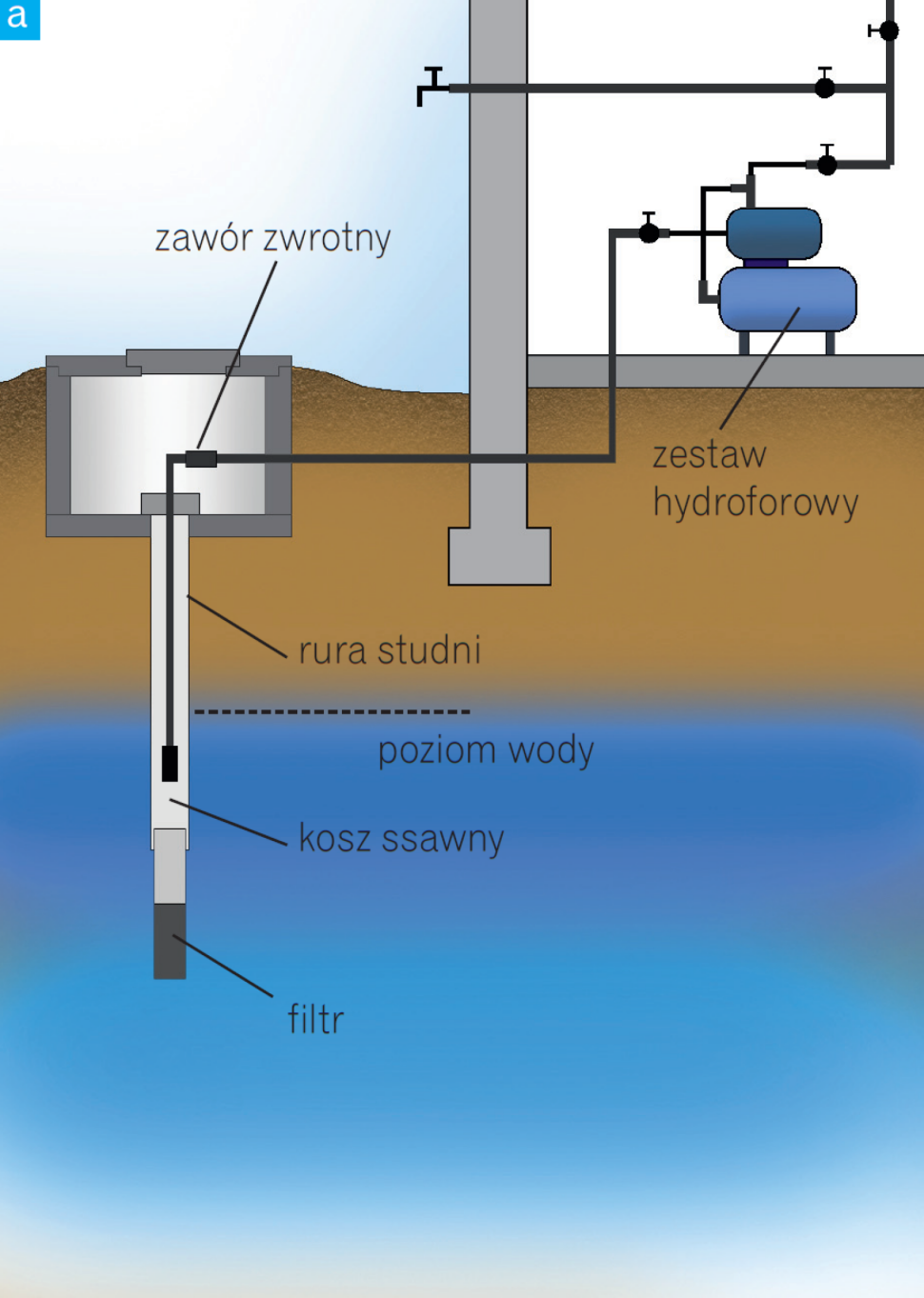

Pompa samozasysająca stoi w budynku i jest połączona ze studnią rurą ssawną. Jej ograniczeniem jest fizyka: podnosi wodę z maksymalnie 7–8 m, licząc od zwierciadła dynamicznego, nie od poziomu terenu. Jest tania, łatwo dostępna w razie awarii, ale hałaśliwa i mniej sprawna energetycznie. W studni głębinowej znajduje zastosowanie tylko wyjątkowo, przy bardzo wysokim poziomie wody.

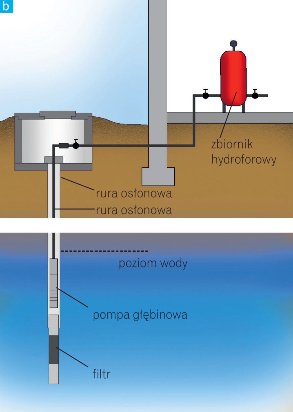

Pompa głębinowa ma kształt walca o średnicy trzech lub czterech cali i pracuje zanurzona w wodzie, która ją jednocześnie chłodzi. Zawiesza się ją na przewodzie tłocznym i lince zabezpieczającej, 1–2 m nad dnem otworu i poniżej zwierciadła dynamicznego – nigdy na dnie, bo zassałaby osad. Pracuje cicho, bez problemu obsługuje kilkadziesiąt metrów słupa wody, jest trwała i sprawna, a jej wadą jest wyższa cena oraz konieczność wyciągnięcia całego zestawu przy każdej naprawie.
Studnia z pompą samozasysającą.
Pompa głębinowa
Studnia z pompą głębinową.
Pompa to jeden element instalacji. Konieczny jest zbiornik przeponowy o pojemności 80–100 l, który utrzymuje ciśnienie i ogranicza liczbę załączeń silnika, presostat sterujący pracą oraz zabezpieczenie przed suchobiegiem – czujnik lub sonda odcinająca pompę, gdy poziom wody spadnie poniżej wlotu. Bez niego uszkodzenie urządzenia jest kwestią czasu. Rurę PE prowadzi się do budynku poniżej strefy przemarzania, na głębokości od 0,8 do 1,4 m w zależności od regionu. Głowicę studni zamyka się szczelnie – albo w studzience z pokrywą, albo za pomocą adaptera osadzonego bezpośrednio na rurze osłonowej pod ziemią.
