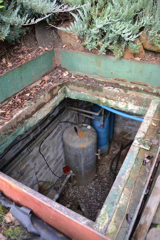

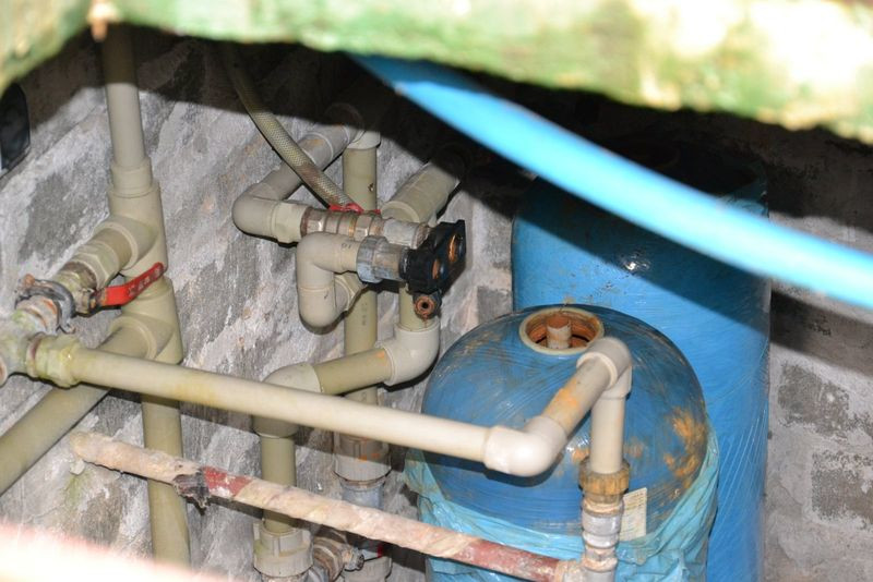

Stacja do uzdatniania wody ze studni (do podlewania ogrodu) znajduje się w ziemnej piwniczce. Przy zbiorniku hydroforowym ustawiono kolumny do odżelaziania i odmanganiania wody

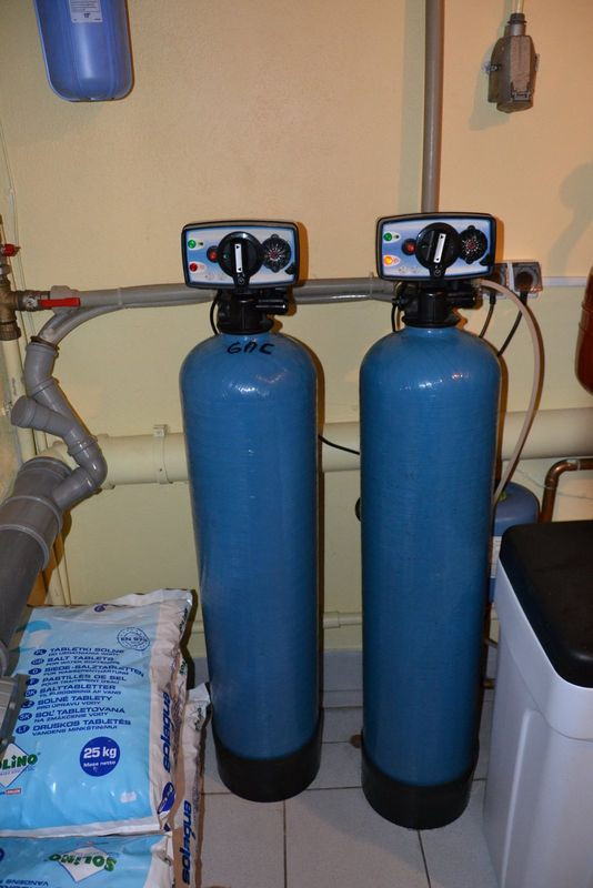

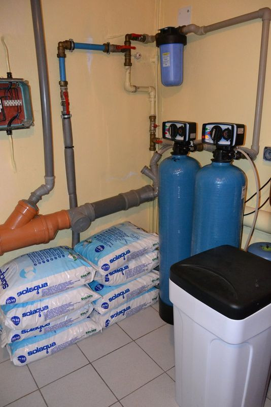

Stacja uzdatniania wody wodociągowej w ogrzewanej piwnicy budynku mieszkalnego
Stacja wymaga ogrzewanego i suchego miejsca

  • Opieka nad nowocześniejszą stacją jest prosta, dzięki automatycznemu systemowi płukania złóż w kolumnach. Płukanie następuje co drugi dzień w nocy, między 2 a 5 rano. Nie słyszymy go, ponieważ urządzenia znajdują się w piwnicy, daleko od sypialni. Naszym obowiązkiem jest jedynie ustawianie godziny zabiegu na sterowniku, jeśli nastąpi wyłączenie prądu oraz dosypywanie pastylkowanej soli do zmiękczacza. Kontrolnie obserwujemy wyświetlacze, żeby uniknąć awarii drogiego sprzętu. Raz w roku wzywamy serwisanta. Montaż stacji trwał 1,5 dnia. Stacja uzdatniania wody zabrała część miejsca w kotłowni. Monter ustawił urządzenia w taki sposób, żebyśmy mogli je wygodnie obsługiwać i mieli miejsce do magazynowania worków z solą. Negocjowaliśmy cenę obu stacji, z dobrym skutkiem (uzyskaliśmy rabat 500 zł).
  • Ponieważ podczas płukania złóż w kolumnach filtracyjnych nie można używać wody, na wszelki wypadek (dla dalszej rodziny i gości), powiesiliśmy w łazienkach kartki z taką informacją.

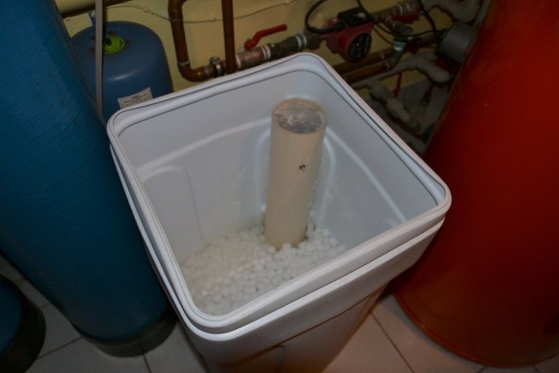

Zmiękczanie wody następuje w dwuelementowym urządzeniu

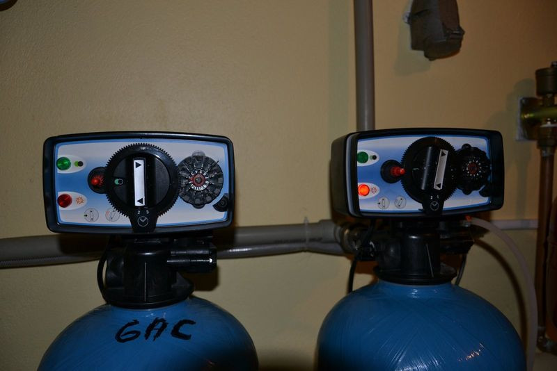

Automatyczne sterowniki na głowicach kolumn filtracyjnych
