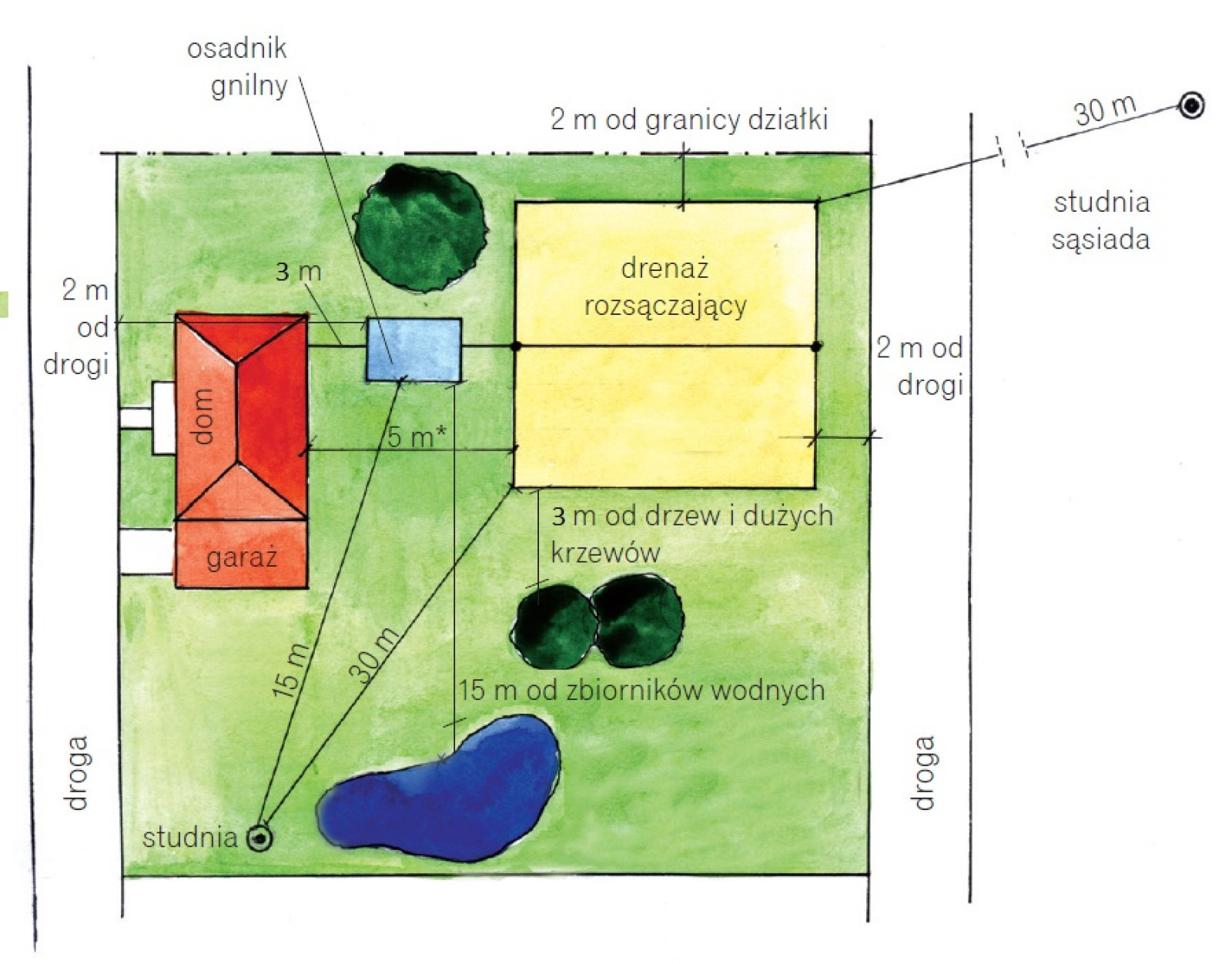

Jaka odległość przydomowej oczyszczalni ścieków od studni?
Kolejną sprawą o zasadniczym znaczeniu jest odległość pomiędzy oczyszczalnią i studnią. Szczelna komora oczyszczalni kompaktowej lub osadnik gnilny oczyszczalni z drenażem musi być oddalony od studni o co najmniej 15 m. Natomiast pomiędzy studnią i skrajnymi przewodami drenażu rozsączającego trzeba zachować odległość przynajmniej 30 m. Na małych, a w szczególności zaś wąskich działkach, jest to bardzo trudne lub w ogóle niemożliwe. Tym bardziej, że te regulacje dotyczą również odległości pomiędzy studniami i oczyszczalniami na różnych działkach.
odległości budowa przydomowej oczyszczalni ścieków
Rysunek przedstawia ustalone przepisami minimalna odległości pomiędzy przydomową oczyszczalnią ścieków a granicą działki, drogą, studnią, czy  drzewami na działce.
Może się więc okazać, że obecność studni na działce sąsiada uniemożliwia nam budowę przydomowej oczyszczalni. Jednak z drugiej strony, trzeba podkreślić, że te wymogi dotyczą wyłącznie studni, z których czerpana jest woda przeznaczona do spożycia przez ludzi. Oznacza to, że jeżeli woda przeznaczona jest wyłącznie do celów gospodarczych, takich jak podlewanie ogrodu, to przepisy nie określają wymaganych odległości. Oczywiście, warto tu wykazać zdrowy rozsądek i zachować przynajmniej kilkanaście metrów odstępu pomiędzy taką gospodarczą studnią i drenażem. Ponadto warto zaznaczyć, że w przepisach mowa jest wprost tylko o drenażu rozsączającym, jednak zwykle są one interpretowane w ten sposób, że wymaga się zachowania 30 m pomiędzy studnią oraz jakimkolwiek miejscem wprowadzenia ścieków do gruntu, np. za pośrednictwem studni chłonnej. Przepisy są tu jednak po prostu nieprecyzyjne. W ogóle można zaryzykować stwierdzenie, że przepisy prawa po prostu nie nadążają w tej kwestii za rzeczywistością. Bowiem poziom oczyszczenia ścieków może się zasadniczo różnić. Trudno porównywać typową oczyszczalnię drenażową z kompaktową oczyszczalnią biologiczną, chociaż ścieki z tej drugiej również mogą być odprowadzane do gruntu za pomocą drenów.
Ponadto przydomowa oczyszczalnia ścieków może się znajdować w odległości:
  • 2 m od granicy działki, drogi (ulicy) lub ciągu pieszego,
  • 3 m od drzew i dużych krzewów,
  • 1,5 m od wodociągów i rurociągów gazowych,
  • 0,8 m od kabli energetycznych,
  • 0,5 m od kabli telekomunikacyjnych.
