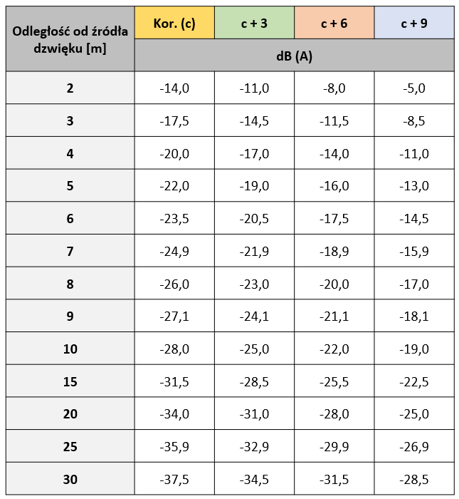

Przyjmijmy, że pompa ciepła typu split emituje hałas na poziomie 57 decybeli. Poniższa tabela przedstawia, jak zmniejsza się poziom hałasu w zależności od odległości od urządzenia.
Odległość od pompy [m]
Korekta hałasu [dB]
2
14
3
17,5
4
20
5
22
6
23,5
7
24,9
8
26
9
27,1
10
28
Co to oznacza w praktyce?
Aby określić rzeczywisty poziom hałasu w danym punkcie, należy od poziomu hałasu emitowanego przez pompę odjąć odpowiednią wartość korekcji z tabeli. Na przykład, jeśli pompa znajduje się 3 metry od granicy działki, to poziom hałasu w tym miejscu będzie wynosił 57 dB - 17,5 dB = 39,5 dB.

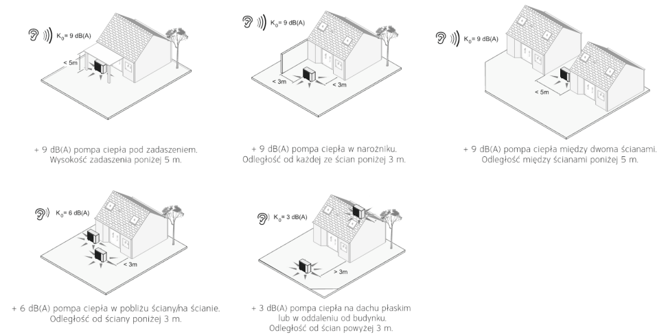

Jednak istotne jest również to, gdzie pompa zostanie umieszczona, co przedstawia poniższa ilustracja.
Znaczenie umiejscowienia pompy ciepła od granicy działki
Odległość pompy ciepła od granicy działki
W zależności od jej umiejscowienia trzeba jeszcze dodać odpowiednią liczbę decybeli, 3, 6 lub 9. Ostateczną wartość, jaką należy odjąć od pierwotnej ilości decybeli generowanych przez pompę ciepła przedstawia tabela.
Pompa ciepła tabela decybele
Jeśli pompa ciepła emituje hałas na poziomie 57 decybeli i ustawimy ją 3 metry od budynku, to odejmujemy 17,5 decybela. Jeśli dodatkowo umieścimy ją między dwiema ścianami, do uzyskanego wyniku dodajemy 9 decybeli, co daje nam ostatecznie. 57 - 17,5 + 9 = 48,5 decybela. Taki będzie finalny poziom hałasu w tym konkretnym ustawieniu.
