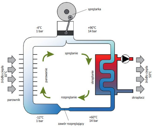

- Nie ma w tym niczego tajemniczego, naukowe podstawy techniki chłodniczej opracowano jeszcze w XIX wieku, a od dziesięcioleci wszyscy korzystają z lodówek, które też przecież "przepompowują" ciepło ze swego wnętrza, gdzie jest zimniej, do cieplejszego otoczenia. Niech pan popatrzy na rysunek przedstawiający działanie agregatu chłodniczego. Wyziębiony czynnik chłodniczy wpływa do pierwszego wymiennika ciepła, zwanego parownikiem, gdzie ogrzewa się i paruje, pobierając tym samym energię cieplną.
Para trafia do sprężarki napędzanej energią elektryczną. Gwałtownemu przyrostowi ciśnienia towarzyszy wzrost temperatury czynnika chłodniczego nawet do 90°C, potem w postaci tzw. przegrzanej pary wpływa on do drugiego wymiennika ciepła zwanego skraplaczem.
Tam dochodzi do kondensacji pary, w wyniku której wydziela się ciepło. Ochłodzony już czynnik w postaci ciekłej trafia do zaworu rozprężnego, w którym dochodzi do gwałtownego spadku temperatury i ciśnienia czynnika. Następnie trafia on do parownika i cykl się zamyka.
System grzewczy z pompą ciepła składa się z trzech obiegów, z których środkowy to agregat chłodniczy, tylko o znacznie większej mocy niż te w lodówkach. Zadaniem pierwszego obiegu jest dostarczanie do parownika ciepła rozproszonego w ziemi, wodzie lub powietrzu - w obiegu tym krąży zazwyczaj woda lub wodny roztwór soli albo glikolu. Pompa ciepła przekazuje ciepło do skraplacza, skąd odbiera je woda krążąca w trzecim obiegu, zaopatrującym dom w ciepło.
Zasada działania pompy ciepła
