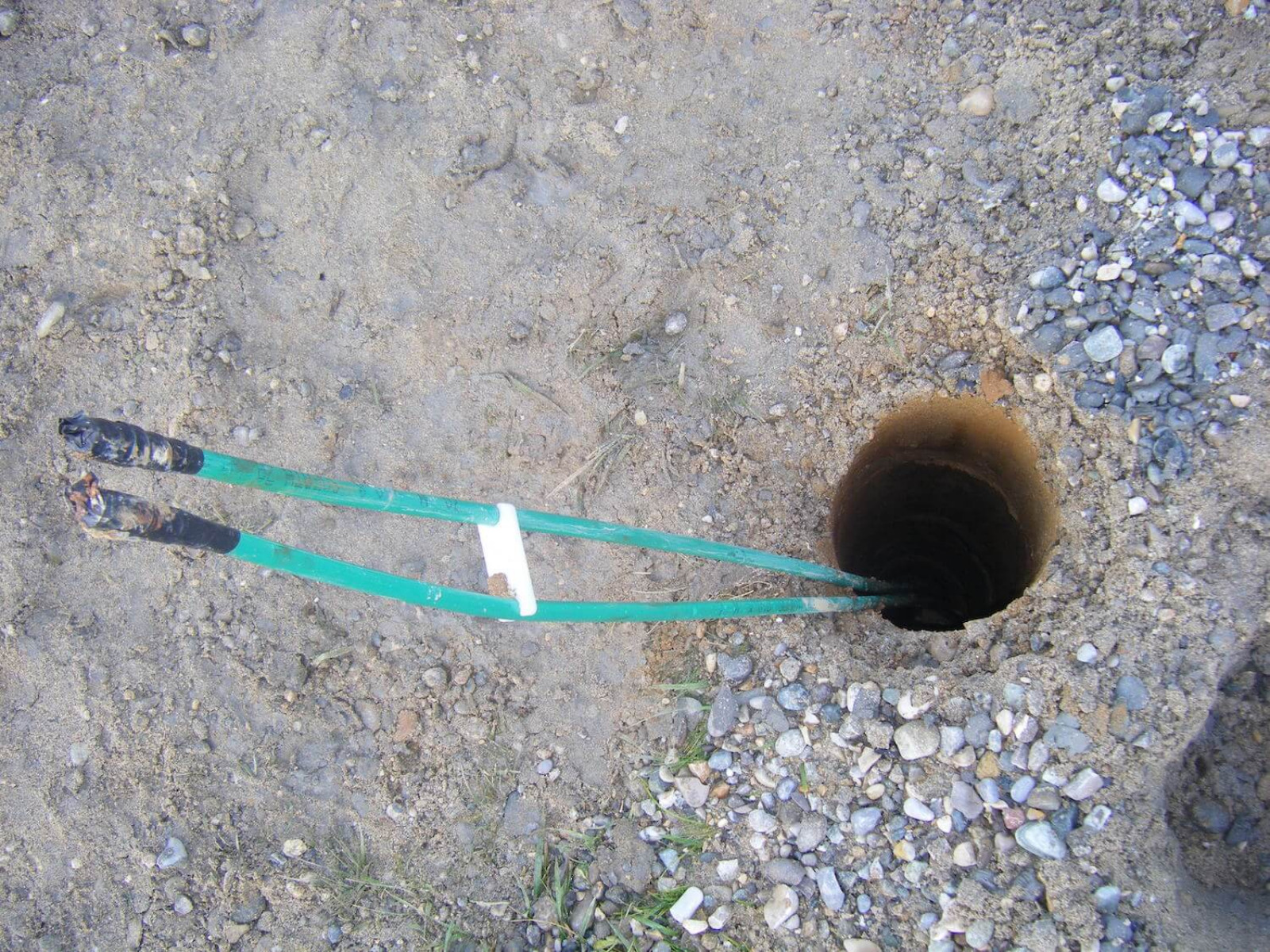

sterowanie pompa ciepła gruntowa
Sposób sterowania pompą ciepła trzeba dopasować nie tylko do charakterystyki instalacji c.o w budynku, ale i do cech samej pompy. W przypadku modeli gruntowych sprawność będzie stała - zarówno w czasie nocnych przymrozków, jak i w dzień, gdy robi się cieplej, fot. DE DIETRICH

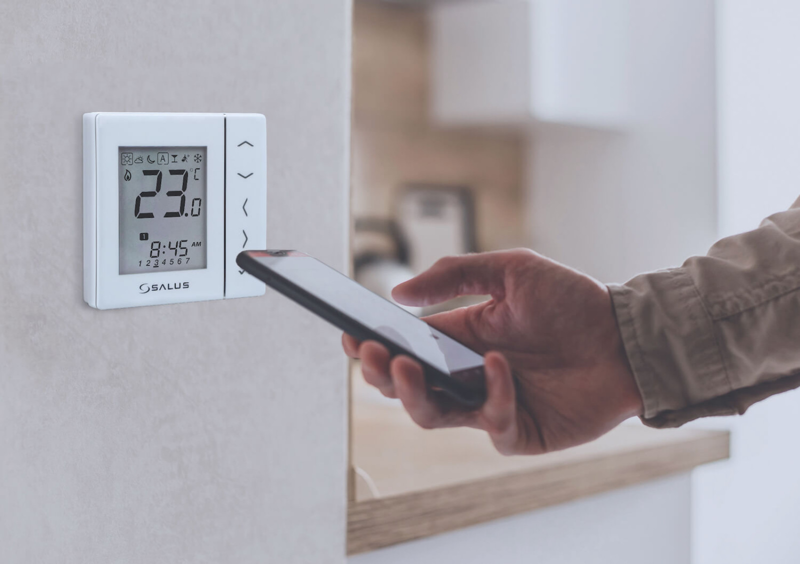

automatyka do sterowania pompą ciepła
Dobre sterowanie pompą ciepła przekłada się na realne oszczędności, większy komfort i długą żywotność urządzeń. Różnice są znacznie większe, niż w przypadku systemów c.o. z kotłami, fot. SALUS CONTROLS (AFRISO)
Zgodnie z krzywą grzewczą działa zawsze tzw. automatyka pogodowa. W niej zasadniczym elementem jest po prostu czujnik temperatury zewnętrznej. Oczywiście, taki pomiar ma i swoje słabe strony. Nie uwzględnia chociażby zysków ciepła spowodowanych chociażby nasłonecznieniem pomieszczeń (odmiennym w zależności od wielkości okien oraz ich orientacji względem stron świata). Dlatego nowoczesna automatyka coraz częściej uwzględnia wskazania zarówno czujnika temperatury zewnętrznej, jak i wewnętrznej, samoczynnie wprowadzając niezbędne korekty.
Nie znaczy to jednak, że automatyka pokojowa, czyli bazująca tylko na pomiarze temperatury wewnątrz budynku, nie ma racji bytu. Nowoczesne regulatory tego typu są w stanie nawet „uczyć się” charakterystyki budynku - jak szybko temperatura rośnie w nich lub spada, jaka jest reakcja na zmianę temperatury wody itd.
W układzie z pompą ciepła trzeba zaś zdecydowanie odradzić używanie tzw. regulatorów (termostatów) dwustanowych. Te działają na zasadzie prostych sygnałów włącz/wyłącz. W przypadku pompy ciepła nie wchodzi to zaś w grę. Częste włączanie i wyłączanie jest niedopuszczalne, spowodowałoby rychłe zużycie się sprężarki.
