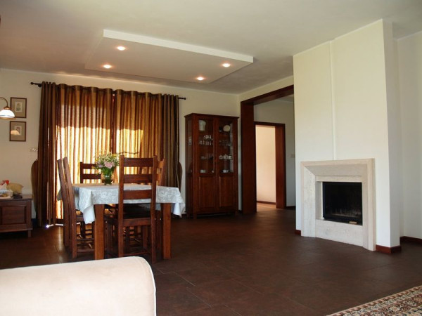

W całym domu ułożono wodne ogrzewanie podłogowe (w części dziennej pod posadzką z gresu, w nocnej - pod specjalnymi panelami z drewna)

  • Kominek z wkładem nie należy do układu z pompą ciepła. Nie ma systemu DGP. Trochę tego żałujemy, ale na końcu budowy, którą musieliśmy zamknąć w 12 miesiącach, już nie mieliśmy na to czasu, ani pieniędzy. Palimy w nim okazjonalnie, ale dobrze, że jest. Pięć lat temu mieliśmy w zimie całodobową awarię prądu i wtedy pozwolił nam ogrzać dom.
