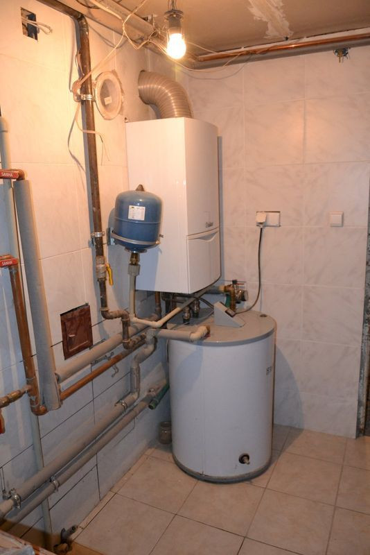

Kotłownia o kubaturze powyżej 8 m3 została dostosowana do kotła z otwartą komorą spalania

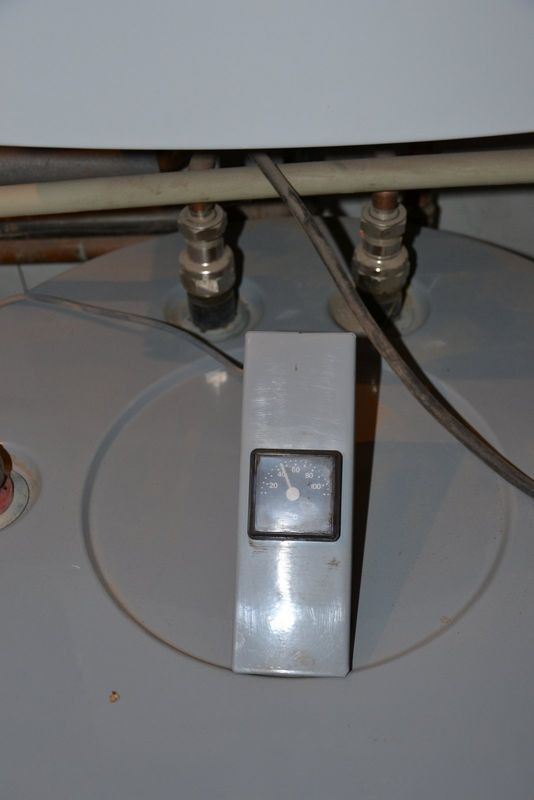

Wskaźnik temperatury wody na zasobniku c.w.u.
