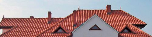

Dobre kominy ceramiczne muszą być wykonane z właściwie dobranych materiałów, zgodnie z odpowiednimi normami i przepisami. Powinny więc być szczelne, drożne oraz odporne na wychładzanie i przemarzanie. Jeśli służą do odprowadzania spalin, powinny też być ognio- i kwasoodporny. Materiałami, które spełniają te założenia są m.in. szamot i kamionka.
Kominy ceramiczne
(fot. Cerabud)
Przewody kominowe z szamotu i kamionki są odporne na wysoką temperaturę, dobrze akumulują (gromadzą) ciepło; kamionka jest też niewrażliwa na działanie kwasów. Takie przewody nadają się więc do kotłów na paliwa stałe, pieców kaflowych oraz do nowoczesnych kotłów gazowych czy olejowych. Nie wszystkie polecane są do kominków i pieców opalanych drewnem.
