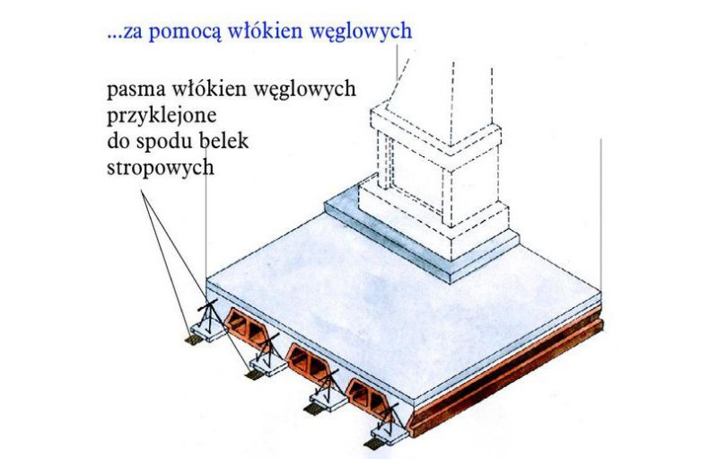

Jak wzmocnić strop pod kominek?
Kominek na poddaszu: Wzmacnianie stropów za pomocą włókien węglowych - schemat

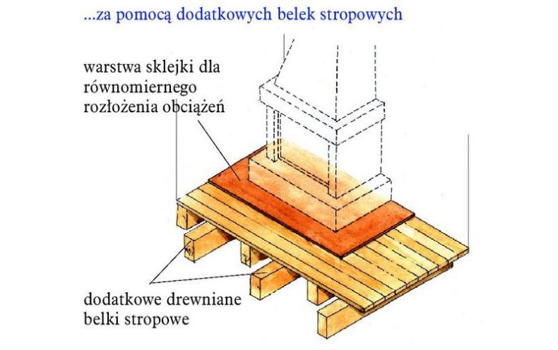

Kominek na poddaszu: Wzmacnianie stropów za pomocą dodatkowych belek stropowych - schemat
