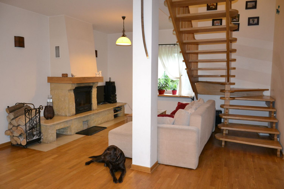

Żeliwny wkład z płaszczem wodnym
Żeliwny wkład z płaszczem wodnym osłonięto wysoką zimną obudową z piaskowca, marmuru, drewna dębowego, niepalnych płyt g-k.

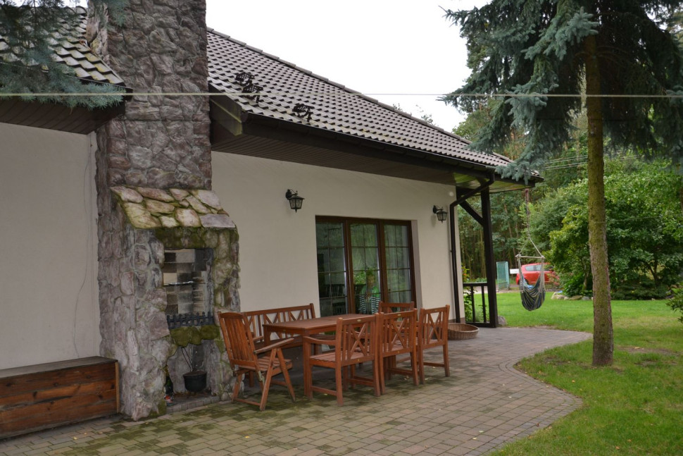

Zewnętrzny grill
Do wyczystki kanału dymowego sięga się od strony zewnętrznego grilla.

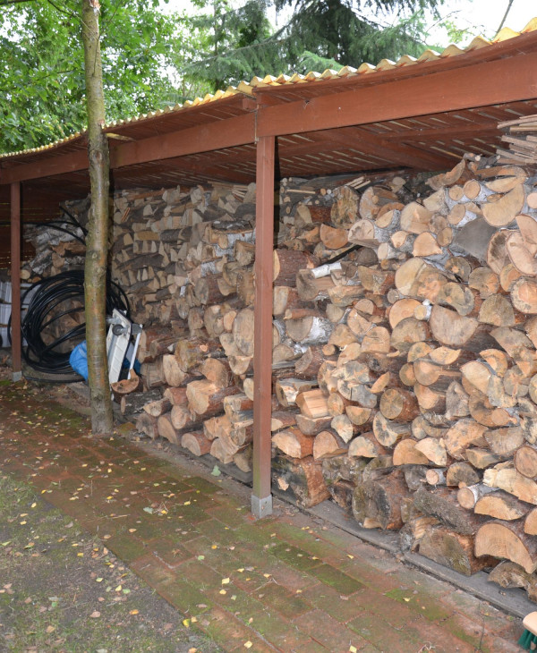

Drewno opałowe schnie w obszernej drewutni
Drewno opałowe schnie w obszernej drewutni.
