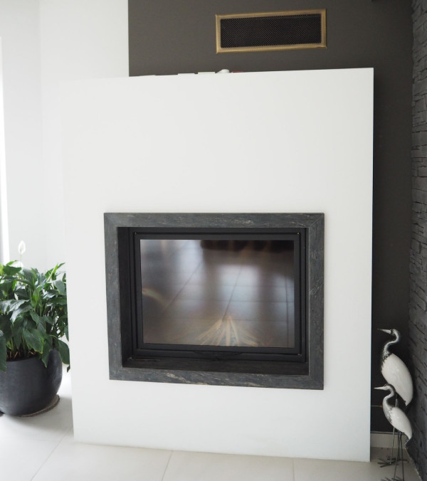

Od początku planowaliśmy zastosowanie systemu DGP, by spożytkować energię cieplną. Monter, który pracował u nas przez 2 tygodnie, poprowadził rury spiro do klatki schodowej i łazienki na piętrze - po otwarciu drzwi nagrzewają się jeszcze salon i sypialnia córki i zięcia - mówią Czesia i Mietek, Czytelnicy Budujemy Dom, którzy kominek z systemem DGP użytkują od 2012 r.

Decyzja: w starej części domu mamy kominek otwarty, w nowej woleliśmy zamknięty wkład z systemem DGP. Pojechaliśmy do renomowanej firmy, bo chcieliśmy w jednym miejscu załatwić wszystko. Spodobał się nam model o prostym nowoczesnym designie, z panoramiczną szybą podnoszoną i otwieraną na bok.
Wkład obudowano ognioodpornymi płytami g-k i granitem.
Kominek z systemem DGP - rady i przestrogi:
  • Czesia: Dzięki wielkiej szybie widzimy cały urok płonącego ognia. Po jej podniesieniu komora kominka do złudzenia przypomina palenisko otwarte. Zależało nam na funkcji podnoszenia, żebyśmy mogli od czasu do czasu posłuchać trzaskania szczap, pobyć w pobliżu żywego ognia. Do montażu przygotowaliśmy się solidnie. W trakcie rozbudowy domu murarze postawili systemowy komin, w posadzce wylali cokół i poprowadzili kanał nawiewny. Ja natomiast zaprojektowałam dwuczłonową obudowę. Jest minimalistyczna. W przedniej bryle ulokowałam wkład, w tylnej - suszarnię drewna. Od początku planowaliśmy zastosowanie systemu DGP, by spożytkować energię cieplną. Monter, który pracował u nas przez 2 tygodnie, poprowadził rury spiro do klatki schodowej i łazienki na piętrze - po otwarciu drzwi nagrzewają się jeszcze salon i sypialnia córki i zięcia. Rury zakończył kratkami z żaluzjami.
  • Mietek: Nie było potrzeby zakładania mechanicznego nadmuchu, choć byliśmy na to przygotowani. Na szczęście, wystarcza sama grawitacja, trochę zaoszczędziliśmy, powietrze płynie gorącym strumieniem we wskazane miejsca na piętrze. W salonie-oranżerii na parterze ciepłem promieniuje szyba wkładu i liczne kratki w obudowie kominka. Kiedy jest go za dużo, przymykamy żaluzje w kratkach i kierujemy ciepło np. do wysokiej klatki schodowej. Na początku musieliśmy się nauczyć operowania przepustnicą w kanale nawiewnym, szybrami, układem DGP. Teraz nie mamy żadnego kłopotu. W tym modelu - oprócz panoramicznej i podnoszonej szyby - dobrym rozwiązaniem jest kurtyna powietrzna, chroniąca ją od szybkiego zabrudzenia, oraz wykładzina ścienna z szamotu. Kurz przenoszony przez układ DGP na razie nie ubrudził ścian.
