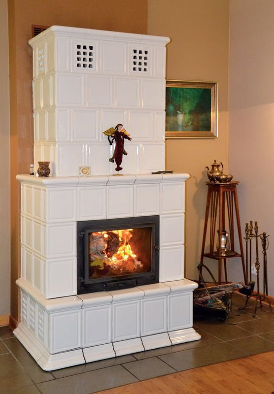

Przez 5 lat spaliłam tylko 15 m3 drewna. Jesienią, do włączenia c.o., palę w kominku co dwa dni w godz. 16-22. Rano kafle są jeszcze ciepłe  - mówi Krystyna, członkini Klubu Budujemy Dom.
Dom: 186 m2, murowany z poddaszem. Ogrzewanie gazowym kotłem i żeliwnym wkładem kominkowym.
Parametry kominka: Żeliwny wkład Comfort, Tarnawa. Moc 18 kW, bez systemu DGP. Obudowa z cegieł szamotowych i kafli piecowych.
Decyzja: Projektując dom, wiedziałam, że chcę mieć kominek z żeliwnym wkładem. Prosiłam architekta o dobrą lokalizację w dwukondygnacyjnym salonie.
Planowałam wnętrza ze stylowymi meblami, dlatego obudowałam wkład kaflami piecowymi. Koniecznie białymi, aby przypominały mi piece z rodzinnego domu. Kafle miały też kumulować ciepło. Rozważałam zastosowanie kominka z płaszczem wodnym, ale odradzono mi to w moim układzie wnętrz.
Żeliwny wkład kominkowy stoi przy zewnętrznej ścianie budynku, bo układ wnętrz wykluczył inną lokalizację
Żeliwny wkład kominkowy stoi przy zewnętrznej ścianie budynku, bo układ wnętrz wykluczył inną lokalizację. Obudowany jest cegłą szamotową oraz kaflami piecowymi wykonanymi na zamówienie. Stoi na wzmocnionym betonowym postumencie

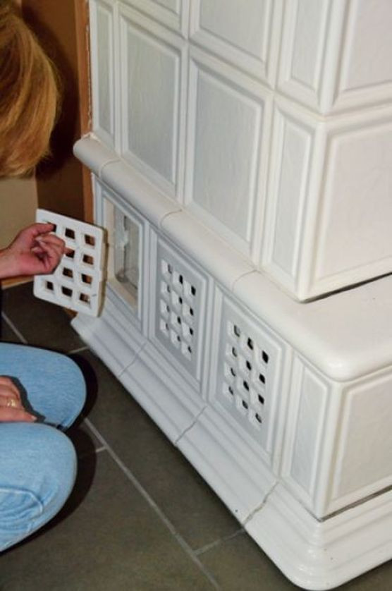

Niektóre kafle się zdejmuje, by ułatwić czyszczenie kominka
Kafle w formie kratek zamontowano w górnej i dolnej części obudowy
Niektóre kafle są ażurowe, aby ciepłe powietrze lepiej krążyło. Kafle w formie kratek zamontowano w górnej i dolnej części obudowy. Na dole znajdują się po dwóch przeciwległych stronach
