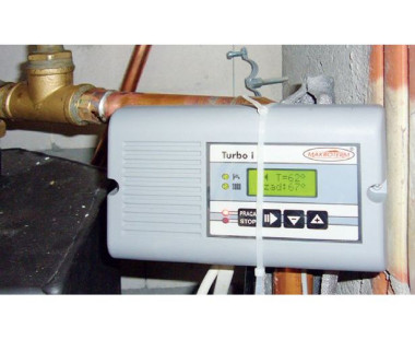

Turbokominek z płaszczem wodnym i automatycznym sterownikiem
Turbokominek z płaszczem wodnym i automatycznym sterownikiem umieszczono w centralnym miejscu domu

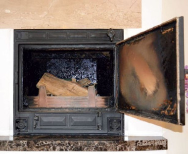

W naszym kominku niestety nie widać ognia. Dla nas to jego główna wada. Przez specyficzny proces spalania szyba jest stale czarna

  • Mamy frajdę, gdy paląc w kominku mam świadomość, że w ten sposób ogrzewam wodę do mycia i tę w grzejnikach. Dzięki łatwemu w obsłudze programatorowi wodę w zbiorniku możemy grzać także w lecie.
  • Uprzedzamy, że w kominku z płaszczem wodnym nie widać ognia. Dla nas to jego główna wada. Przez specyficzny proces spalania szyba jest stale czarna. Drugą wadą jest konieczność częstego usuwania z wnętrza kominka smolistej mazi, innej niż w typowych wkładach.
  • Akcesoria kominka (turbina powietrza, pompy, sterownik) wymagają zasilania prądem i trzeba to uwzględnić w projekcie budynku. Radzimy go również zaopatrzyć w UPS. Przerwanie dopływu prądu w nocy o mało nie spowodowało u nas awarii. O tym, że coś złego dzieje się z kominkiem, zaalarmował nas kot. Woda w systemie grzewczym zagotowała się! Ale zadziałały zabezpieczenia.

Szyba kominka z płaszczem wodnym
Szyba kominka z płaszczem wodnym wymaga systematycznego czyszczenia
