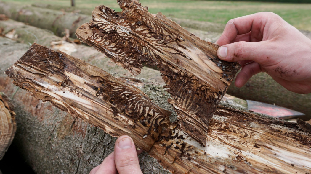

Wiele osób obawia się „korników”. Prawdziwy kornik, na przykład drukarz, żeruje w lasach pod korą żywych lub świeżo ściętych drzew. Dla suchego drewna konstrukcyjnego i mebli zagrożenie z jego strony jest praktycznie zerowe. Korniki w kominku zwykle giną w miarę zasychania polan albo w palenisku.

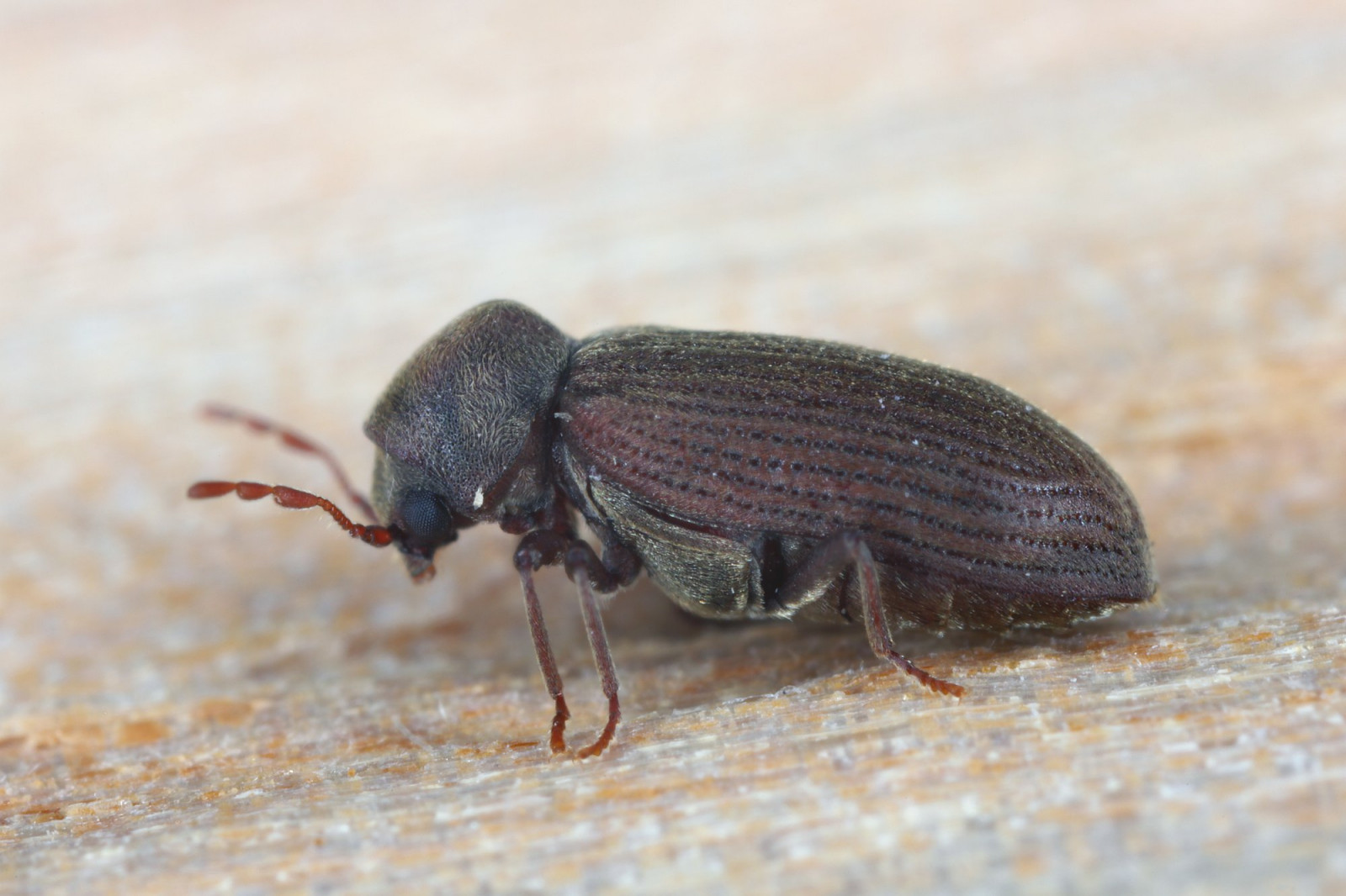

Kołatek domowy (Anobium punctatum) zasiedla drewno już obrobione i użytkowe. Atakuje meble, podłogi, ramy obrazów i elementy konstrukcji, zarówno iglaste, jak i liściaste, szczególnie biel, czyli młodszą, zewnętrzną warstwę pnia tuż pod korą. Kołatek w drewnie kominkowym najlepiej czuje się tam, gdzie jest wilgotno i chłodno: w cienistych składach, zawilgoconych wiatach, piwnicach, nieocieplonych poddaszach. Do rozwoju potrzebuje drewna o wilgotności co najmniej ok. 10–12%, a optimum to 14–20% i więcej. W suchym, ogrzewanym wnętrzu, gdzie wilgotność drewna spada poniżej 10%, larwy zwykle zamierają.

  • Okrągłe otwory o średnicy ok. 1–2,5 mm, z ostrymi krawędziami, to ślad po kołatku.

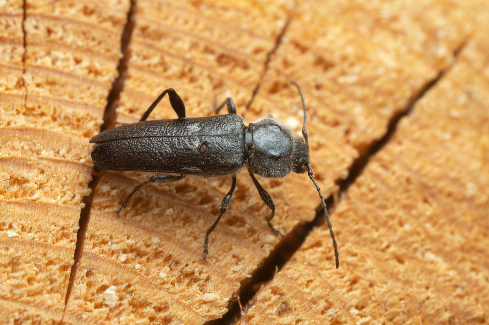

  • Większe, owalne otwory o wymiarach ok. 4–5 mm szerokości i 8–12 mm długości wskazują na spuszczela pospolitego.

Spuszczel pospolity (Hylotrupes bajulus) atakuje suche drewno iglaste: sosnę, świerk, jodłę. Jego larwy żyją od kilku do kilkunastu lat i drążą duże korytarze, a ślady to owalne otwory ok. 4–5 × 8–12 mm. Może zasiedlić polana iglaste, a stamtąd zagrozić więźbie, stropom i słupom.
