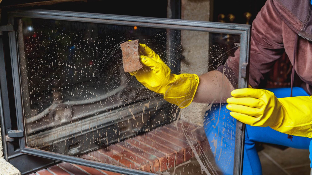

Regularne czyszczenie wkładu kominkowego, czyli jakie? Jaka częstotliwość jest odpowiednia? To zależy od tego, czy kominek użytkowany jest okazjonalnie, czy też stale służy do zapewnienia komfortu cieplnego domownikom w sezonie grzewczym. W tym drugim przypadku raz w tygodniu należy zebrać sadzę i smołę z paleniska oraz wyczyścić szybę. Jeśli natomiast kominek użytkowany jest sporadycznie, warto po każdym użyciu umyć szybę, ścierając z niej brud, aby nie dać mu szansy zaschnąć mu na szybie na dobre. Brudna szyba w kominku to żadna przyjemność z podziwiania widoku, warto więc pamiętać o jej cyklicznym myciu.
Domowe sposoby na czystą szybę kominka
Czy domowe sposoby na czyszczenie szyby kominka naprawdę działają? Otóż domowe triki takie jak woda z octem, czy soda oczyszczona mogą zetrzeć wierzchnią warstwę brudu, jednak niestety nie dadzą spektakularnych efektów w przypadku silnie przypalonych osadów. Testy youtuberów nie pozostawiają złudzeń, na silnie przypalone zabrudzenia lepiej zastosować inny, skuteczny sposób, o których piszemy poniżej.
Popularne preparaty i detergenty do mycia - czy zadziałają na szyby kominkowe?
Z zasmoloną szybą raczej nie poradzi sobie płyn do mycia okien. Na brudną szybę kominka można natomiast użyć innych domowych detergentów, stosowanych na co dzień na przykład w kuchni. Uniwersalna pianka w sprayu do czyszczenia powierzchni kuchennych takich jak zlewozmywak czy blat, poradzi sobie ze standardowo zadymioną szybą podczas częstego czyszczenia.
Jeszcze lepiej na tłustą sadzę zadziała woda z płynem do mycia naczyń, płyn do czyszczenia płyt ceramicznych lub płyn do czyszczenia piekarników. Jeśli czystość szyby kominkowej nie zachwyci już po pierwszym umyciu, proces czyszczenia można powtórzyć lub zostawić preparat na dłużej na szybie, aby przypalone zabrudzenia dobrze odmokły. Na koniec należy przetrzeć szklaną powierzchnię gąbką z czystą wodą i wytrzeć do sucha ręcznikiem papierowym. Oporne przypalone zabrudzenia można doczyścić popiołem, instruktaż poniżej.

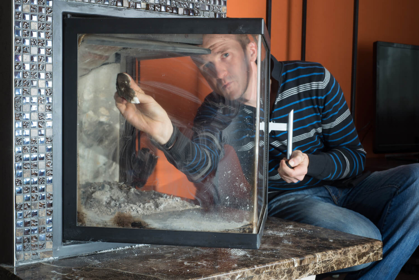

Czyszczenie szyby kominka popiołem - krok po kroku
Pomysł czyszczenia popiołem kominkowej szyby na pierwszy rzut oka wydaje się wątpliwy i nieco szalony, ale naprawdę działa. Zwilż ręcznik papierowy lub szmatkę wodą, a następnie przyłóż wilgotną częścią do popiołu, zalegającego na brzegu wkładu kominkowego tak, aby jego warstwa przyczepiła się do mokrej powierzchni. Następnie okrężnymi ruchami delikatnie wcieraj popiół w szybę. Można zostawić wilgotny popiół na szybie na dłuższą chwilę, aby przypalone fragmenty odmokły. Po wyczyszczeniu powierzchni szyby należy ją do czysta umyć zwilżoną ściereczką, a szkło odzyska przejrzystość. Ważne! Popiół musi być jednolity i miałki, ponieważ niedopalone fragmenty drewna mogą porysować szybę kominka.
Czyszczenie szyby kominka popiołem - domowy sposób usuwania sadzy z przeszklonych drzwiczek kominkowych
Prosty, domowy sposób czyszczenia szyby kominkowej przy użyciu popiołu z paleniska. Popiół, naniesiony wilgotną ściereczką, skutecznie usuwa sadzę i przypalone osady bez użycia chemii, fot. Adobe Stock
