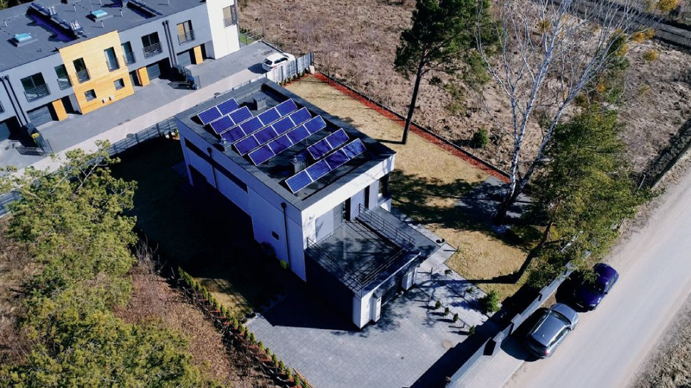

Zawsze musimy mieć na uwadze to, na ile dogodne warunki charakteryzują naszą działkę. Nie bez powodu handlowcy często zaczynają tworzenie ofert od sprawdzenia lokalizacji posesji na internetowych mapach. Jednak te dostarczają tylko wstępnych informacji i dobry fachowiec zawsze będzie chciał je zweryfikować na miejscu. Nie chodzi tylko o ustawienie połaci dachu względem stron świata, ale również o to, czy coś nie rzuca na nie cienia. Mogą to być lukarny, kominy i anteny na samym dachu, inne budynki, drzewa i wysokie krzewy. Przy czym o ile cień rzuca inny budynek, to chyba nie trzeba nikomu tłumaczyć, że jego obecność jest zasadniczym problemem.
Panele fotowoltaiczne na płaskim dachu
Wysokie drzewa i rzucany przez nie cień to naprawdę poważny problem. (fot. Nibe-Biawar)
Z zielenią jest znacznie trudniej, gdyż trzeba brać pod uwagę nie tylko obecną wysokość drzew i dużych krzewów tworzących żywopłoty, lecz także to, jak duże będą za kilka lat. Przecież system fotowoltaiczny z założenia ma działać przynajmniej 25 lat, zaś szpaler niewielkich dziś drzew tuż za naszym płotem może naprawdę mocno wyrosnąć w ciągu 5-10 lat. Takie pospolite gatunki, jak brzozy, sosny, świerki, wierzby płaczące, wyrastają szybko na naprawdę duże drzewa. Niestety, doradcom z firm sprzedających panele zdarza się to ignorować.
Wielkość, sposób ukształtowania i zagospodarowania działki determinuje też to, czy wchodzi w grę ustawienie paneli na gruncie. Czasem taka lokalizacja jest znacznie lepszym wyborem, niż próba upchnięcia ich za wszelką cenę na dachu.
Trzeba też wyraźnie powiedzieć, że w pewnych, na szczęście nielicznych sytuacjach, po prostu nie da się na danej posesji zrobić dobrze działającego systemu PV. Tak może być na działkach zalesionych, z wysokimi i gęsto rosnącymi drzewami. Na nich problemem będzie wszechobecny cień. A to przekreśla sens inwestowania w fotowoltaikę. Zasadniczym problemem nie będzie nawet to, że do paneli ostatecznie dotrze mniej światła, lecz fakt, że będą one zacienione nierównomiernie, a cień będzie się przesuwał w zależności od pory roku i dnia. Dla działania fotowoltaiki to po prostu najgorszy wariant.

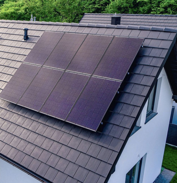

Oględziny domu i działki dostarczają fachowcowi z firmy sprzedającej systemy słoneczne bardzo ważnych informacji o tym, jaką faktycznie ilością miejsca może dysponować. Najczęściej fotowoltaika trafia na dach. Jednak tu trzeba uwzględnić to, jaka jego część naprawdę nadaje się do wykorzystania. Lukarny, okna dachowe i kominy mogą znaczną część powierzchni uczynić nieużyteczną. Z kolei na dachach czterospadowych oraz innych wielopołaciowych kłopotem jest trójkątny kształt połaci i siłą rzeczy nie sposób ich w całości pokryć prostokątnymi przecież panelami.
Przy czym trzeba pamiętać, że najprostsza sytuacja jest wtedy, gdy wszystkie panele znajdują się na jednej połaci dachu. Wówczas są identycznie zorientowane względem stron świata oraz nachylone pod tym samym kątem. O ile nic ich nie zacienia, to wszystkie są wówczas identycznie nasłonecznione. Montaż na kilku, a więc odmiennie nasłonecznionych w tym samym czasie połaciach, też jest możliwy, lecz wymaga np. użycia bardziej zaawansowanego inwertera (falownika). To zaś podnosi cenę.

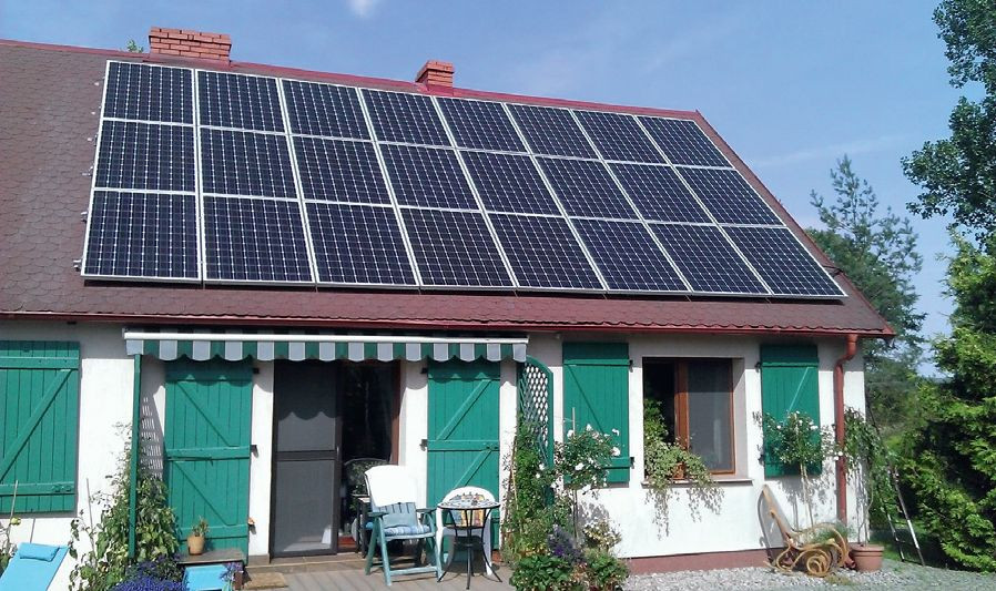

Jeżeli chodzi o strony świata, to za optymalne uznaje się ustawienie wprost na południe. Po prostu wówczas przechwycimy najwięcej intensywnego, bezpośredniego promieniowania słonecznego. Ustawienie południowo-wschodnie lub południowo-zachodnie nie będzie jednak o wiele gorsze. Do zaakceptowania jest nawet wprost kierunek wschodni lub zachodni. Co więcej, zdarza się, że inwestorzy świadomie wybierają ułożenie ogniw na tak zorientowanych dwóch połaciach dachu, żeby uzyskać bardziej równomierną produkcję prądu w ciągu całego dnia, nawet kosztem pewnej straty całkowitej wydajności. Zdecydowanie należy odradzić kierunek północny. Tam zawsze promieniowanie słoneczne jest słabsze i rozproszone. Szacuje się, że uzysk energii nie przekracza wówczas 60% tego, co można by osiągnąć przy ustawieniu południowym.
Jeżeli chodzi zaś o kąt nachylenia względem poziomu, to za optymalną uchodzi wartość ok. 35°. Trzeba jednak zaznaczyć, że jest ono najlepsze, jeżeli patrzymy na sumaryczny uzysk w skali całego roku. Ze względu na zmienną wysokość słońca nad horyzontem, jesienią i zimą lepsze byłoby ustawienie bliższe pionowemu, natomiast latem bardziej poziome (płaskie). Teoretycznie byłoby więc wskazane sezonowe zmienianie kąta nachylenia, jednak w praktyce korzyści nie są zbyt wielkie, zaś kłopot z tym związany na tyle duży, że w domach jednorodzinnych to rozwiązanie jest absolutną rzadkością.
Tak naprawdę należy jeszcze uwzględnić fakt, że optymalny, czyli taki, przy którym uzyskamy najwięcej energii, kąt nachylenia jest zmienny i zależy od orientacji względem stron świata. Fachowcy z firm zajmujących się fotowoltaiką dysponują odpowiednimi tabelami i programami komputerowymi, pozwalającymi najlepiej dopasować te wartości. Dlatego śmiało pytajmy, z jakimi różnicami efektywności - względem teoretycznego maksimum - będziemy musieli się liczyć w rzeczywistych warunkach, panujących na naszej działce.

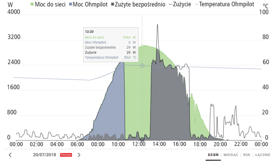

Generalnie zasada jest zaś taka, że nie warto wytwarzać więcej energii, niż jesteśmy w stanie zużyć na bieżąco oraz przekazać, a następnie odebrać z sieci. Bowiem cały system rozliczeń jest celowo tak skonstruowany, żeby prosument, czyli właściciel domowej mikroelektrowni, mógł dzięki niej oszczędzać, lecz nie mógł zarabiać. Za niewykorzystane nadwyżki nie dostaniemy pieniędzy, one po prostu przepadają.
Jeżeli chodzi o dobór mocy instalacji PV, w najlepszej sytuacji są więc ci, którzy użytkują dom już od kilku lat. Łatwo mogą bowiem ustalić, jakie było roczne zużycie prądu. Informację o odczytanych stanach licznika zawierają kolejne faktury za energię, takie dane można też uzyskać w zakładzie energetycznym. Oczywiście, poinformujmy handlowca z firmy oferującej fotowoltaikę, jeżeli planujemy zamontować jakieś urządzenia zużywające więcej prądu, czyli kocioł elektryczny, pompę ciepła, klimatyzatory, kuchenkę elektryczną itd. Ich używanie może w zasadniczy sposób zmienić zapotrzebowanie na energię elektryczną oraz profil jej poboru. To ważne także dlatego, że w tak zmienionej sytuacji uzasadnione może być również przejście na inną taryfę. Jednak takich decyzji nie należy podejmować pochopnie.

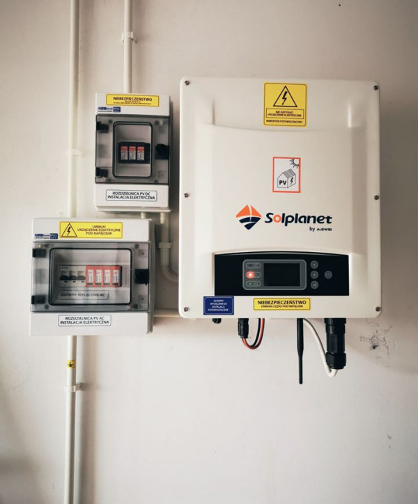

Inwerter, nazywany inaczej falownikiem służy do przekształcania pochodzącego z paneli prądu stałego na prąd przemienny, czyli taki, który płynie w sieci oraz w domowej instalacji.
Przede wszystkim trzeba go dopasować do łącznej mocy paneli, a także do tego, jak je ułożono.

Najczęściej domowe mikroelektrownie funkcjonują jako tzw. układy on-grid. Oznacza to zawsze pełną synchronizację z siecią i ma tę wadę, że w razie jej wyłączenia, nie możemy korzystać również z własnego prądu. Najprościej mówiąc, każda awaria sieci pozbawia nas również prądu z paneli, choćby te były akurat mocno nasłonecznione i fizycznie były w stanie generować sporą moc. Systemu on-grid nie można więc traktować jako zabezpieczenia, źródła rezerwowego zasilania na wypadek awarii sieci.

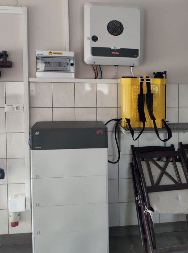

Niezależnie od sieci energetycznej są natomiast w stanie pracować tzw. systemy hybrydowe oraz off-grid. Zasadnicza różnica pomiędzy nimi polega na tym, że hybryda może też współpracować z siecią i przekazywać do niej nadwyżki prądu, tak samo jak on-grid. Natomiast wersja off-grid oznacza działanie zawsze poza siecią, zupełne od niej odcięcie. Dlatego w naszym kraju takie układy to rzadkość. Czasem zakłada się je w domkach letniskowych pozbawionych dostępu do sieci, w przyczepach kempingowych, albo traktuje się je jako źródło zasilania awaryjnego o małej mocy.
W systemach hybrydowych oraz off-grid wymagane użycie specjalnych rodzajów inwertorów, odpowiednio właśnie hybrydowych lub off-grid. Ponadto system trzeba wyposażyć w akumulatory (magazyn energii). Najlepiej o znacznej pojemności, gdyż tylko wówczas można w praktyce zapewnić ciągłość zasilania. Zdecydowanie zwiększa to, niestety, koszt całego systemu, już same falowniki są wyraźnie droższe, niż wersje on-grid. Z tych względów systemy hybrydowe nie są w naszym kraju zbyt popularne. Prawdopodobnie ich udział w rynku będzie jednak rósł, przede wszystkim dlatego, że dzięki nim możemy mieć zasilanie rezerwowe na wypadek awarii sieci. Ponadto ceny magazynów energii są niższe niż dawniej.

Perspektywa magazynowania wytworzonej energii na miejscu, zamiast oddawania jej nadwyżek do sieci jest kusząca. Tym bardziej, że od kwietnia 2022 r. wszedł w życie nowy, mniej korzystny system rozliczania prosumentów za energię przekazywaną do sieci, a następnie z niej pobieraną. Bardzo ważny jest także aspekt pewnej niezależności i większego bezpieczeństwa zasilania. Mianowicie magazyn energii wraz z falownikiem hybrydowym może nam na pewien czas zapewnić prąd w razie awarii sieci.
Jednak musimy sobie zdawać sprawę ze specyfiki działania takiego systemu. Przede wszystkim mając go, i tak nie będziemy w stanie całkowicie zrezygnować z prądu czerpanego z sieci. Z jednej strony, wynika to z wysokiej ceny oraz ograniczonej pojemności magazynów energii. Z drugiej zaś, przeszkodą jest sam klimat, w którym nasłonecznienie w sezonie jesienno-zimowym jest bardzo słabe, stanowi zaledwie ułamek tego, co trafia do nas latem.
Dlatego w praktyce nie jesteśmy w stanie obyć się bez prądu z sieci w zimie. Nie zbudujemy i nie naładujemy tak ogromnego magazynu energii, żeby ilość pozyskana latem wystarczyła na całą zimę. Natomiast w miesiącach, gdy nasłonecznienie jest lepsze, możemy w pewnym stopniu przesunąć godziny największego poboru prądu z sieci i wspomagać się akumulatorami. To najbardziej pożądane, jeżeli korzystamy z tzw. drugiej taryfy (G12, G12W) i za prąd płacimy więcej w dzień niż w nocy. Ponadto zyskujemy zasilanie rezerwowe, na wypadek awarii sieci. Czy te korzyści są z naszego punktu widzenia wystarczające, żebyśmy wydali dodatkowo kilkanaście tysięcy zł na taki magazyn, musimy już zdecydować sami.
