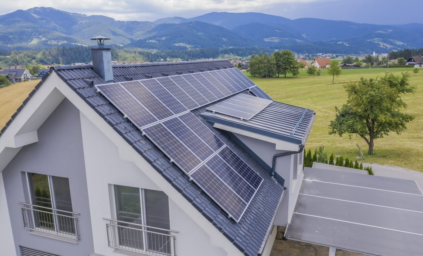

ile paneli fotowoltaicznych do zasilania pompy ciepła
Nie jest łatwo określić, jak policzyć ile z zapotrzebowania na prąd potrzebny do zasilania pompy ciepła pokryje instalacja PV. Ponieważ zależy to od mocy samej instalacji PV oraz pompy, a także sposobu rozliczenia z zakładem energetycznym, fot. Adobe Stock
