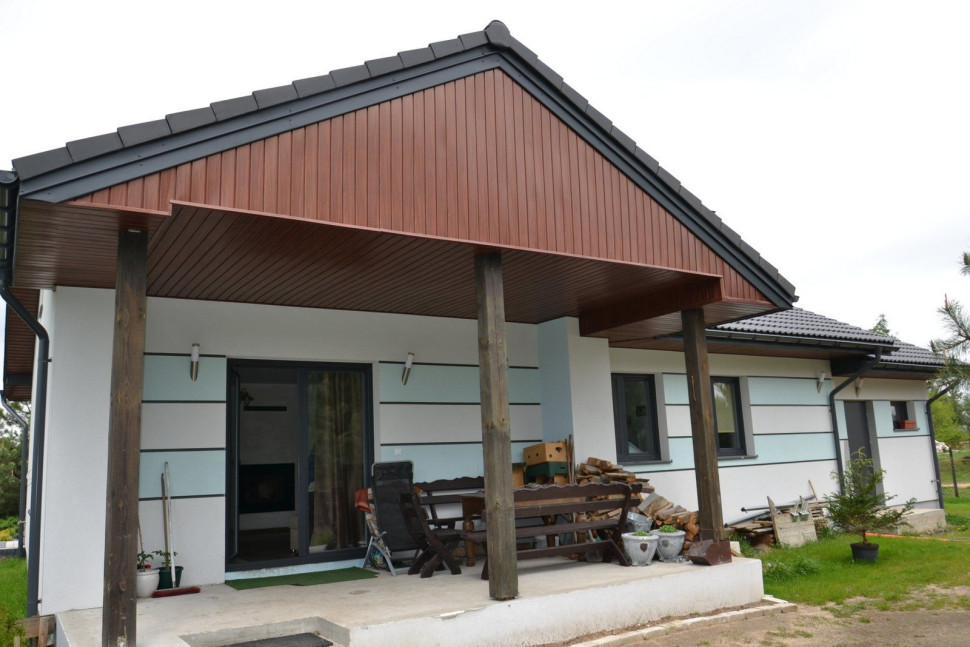

Oprawy zewnętrzne zamontowaliśmy po otynkowaniu elewacji. Przede wszystkim postawiłam na oświetlenie użytkowe, a nie dekoracyjne. Tę drugą funkcję kinkiety spełniają podświetlając boniowanie na elewacji i elementy z kamienia. Niebiesko-szare pasy oraz cieniowana okładzina dają mocny efekt plastyczny, więc zdecydowałam nie robić im konkurencji zbyt ozdobnym światłem. Kinkiety i słupki do oświetlenia podjazdu i przestrzeni przy ganku pochodzą z tej samej serii - nie chciałam wprowadzać estetycznego miszmaszu.

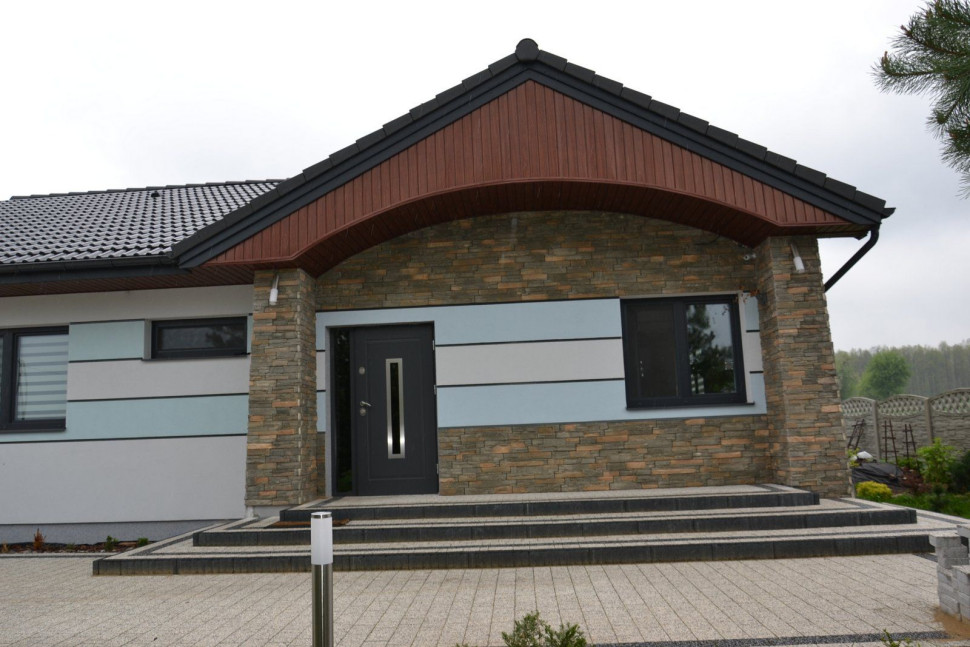

Słupek ogrodowy
Wybrukowaną przestrzeń przed gankiem oświetla słupek ogrodowy o wys. 60 cm.
Dwa kinkiety na tarasie
Na tarasie umieszczono gniazdo zewnętrzne i kinkiety

Filip: Ilość obwodów i tzw. punktów dobraliśmy z elektrykami trochę na wyrost, żeby móc zmienić oświetlenie w przyszłości, mamy też wyprowadzony nieużywany kabel pod wiatę garażową. Zewnętrzne gniazda umieściliśmy na tarasie i przed frontem domu. Możemy podłączyć do nich myjkę ciśnieniową, oświetlenie bożonarodzeniowe itp. Na frontowej i tylnej ścianie założyliśmy po 4 kinkiety, w tym 2 na tarasie.

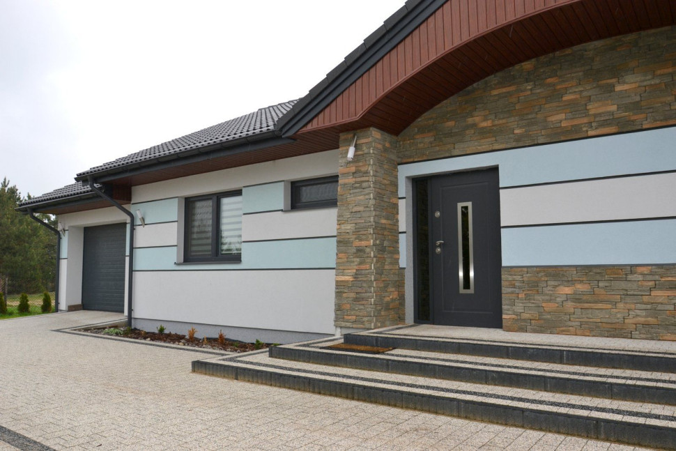

Podczas montażu na ścianie przy głównym wejściu okazało się, że... wybrane oprawy są zbyt długie i nie mieszczą się pod okapem dachu. Rada - przed zakupem trzeba zmierzyć najważniejsze odległości. Wybrnęliśmy z kłopotu, odwracając je w dół. Wyglądają dobrze.
