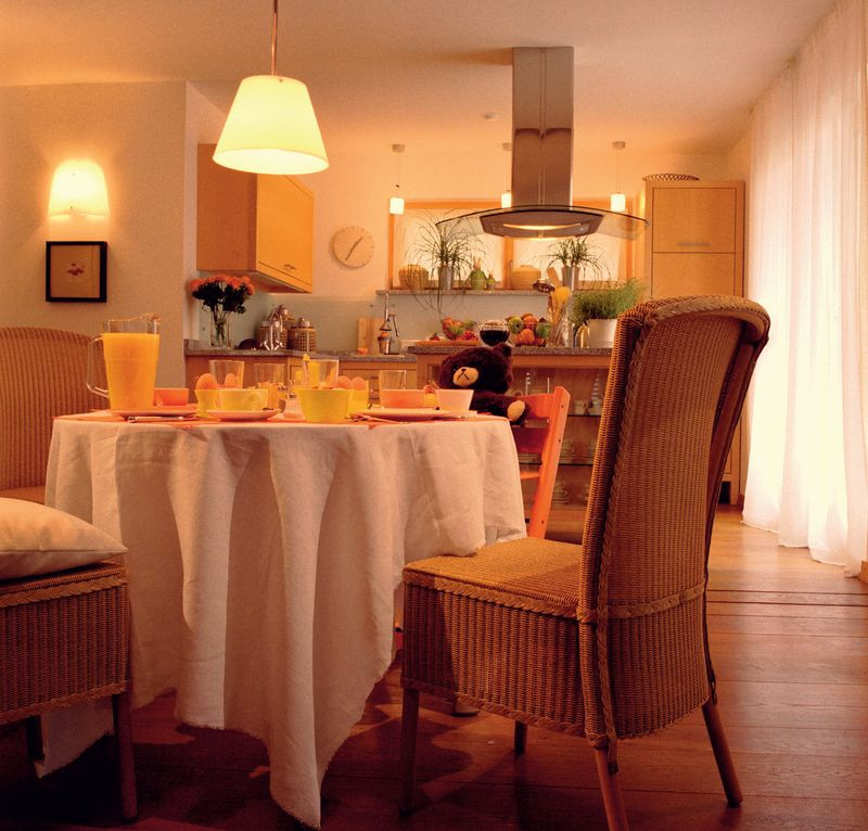

W trakcie użytkowania budynku bardzo często dochodzimy do wniosku, że oświetlenie wewnętrzne nie spełnia swojej roli.
Niewłaściwe natężenie i rozkład światła
Niewłaściwe może być natężenie i rozkład światła, ponieważ:
Kilka skierowanych w określone miejsca źródeł światła stanowi znacznie lepsze rozwiązanie niż pojedyncze, nawet bardzo mocne światło (fot. Osram)
  1. jego źródło (żarówka) jest zbyt słabe;
  2. światło jest niewłaściwie ukierunkowane – lampę umieszczono w nieodpowiednim miejscu, zastosowano reflektor halogenowy tam, gdzie światło powinno być rozproszone, albo przeciwnie – mamy mocne oświetlenie ogólne, ale nie dociera ono tam, gdzie jest najbardziej potrzebne, np. nad zlew lub blat roboczy;
  3. oprawy źródeł światła są nieodpowiednie – wystające ze zbyt płytkich opraw świetlówki energooszczędne nieprzyjemnie oślepiają. Z kolei ciemne, matowe lub zakurzone szkło oprawy może zabierać nawet połowę światła.
Dla intensywności i rozkładu światła bardzo ważne jest też, czy żarówka lub świetlówka skierowana jest ku podłodze czy w kierunku sufitu. W tym drugim przypadku światło zostaje odbite i rozproszone. Jest więc znacznie słabsze, szczególnie jeśli ściany i sufit mają ciemną barwę i pochłaniają światło, zamiast je odbijać.
