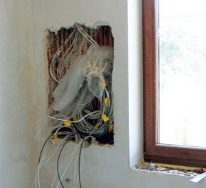

Przygotowanie miejsca na montaż rozdzielnicy na parterze Zwoje przewodów prowadzące na piętro
Decyzja: Już podczas powstawania pomysłu o budowie domu wiedzieliśmy że musi to być dom wyposażony w instalację inteligentną. Pozostał tylko wybór konkretnej instalacji. Każdy system składa się ze sprzętu oraz oprogramowania. Szukałem systemu, który oferowałby stabilną platformę sprzętową z dużymi możliwościami indywidualnego programowania.
Po odrzuceniu kilku mało znanych systemów, do wyboru zostały tylko duże, na czele. Nie chciałem przeznaczyć dużego budżetu na system inteligentny, dlatego zdecydowałem się na system WAGO. Uważam, że ma on wszystkie cechy, których szukałem.

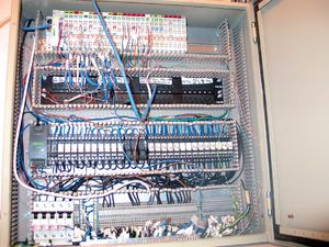

Jedna z trzech rozdzielnic Włączniki do sterowania

  • Obecnie zastosowałbym jednak dwie większe rozdzielnice zamiast trzech, obniżyłoby to znacznie koszt systemu.

  • Jedną z rozdzielnic umieściłem w centralnej części domu, skutkiem tego słychać charakterystyczne „tykanie” przekaźników podczas włączania światła, może to być denerwujące. Warto zaplanować rozdzielnice w bardziej odseparowanych akustycznie pomieszczeniach.
Koszty: sterowniki i moduły oraz oprogramowanie do programowania sterowników – 8500 zł, przekaźniki – 1000 zł, obudowy rozdzielnic – 700 zł, inne elementy rozdzielnic – ok. 1000 zł, przewody sygnałowe – 1300 zł.
Łączne koszty to ok. 12 500 zł. Suma nie uwzględnia kosztów zakupu przewodów elektrycznych oraz osprzętu elektrycznego. Montaż wykonałem samodzielnie.
