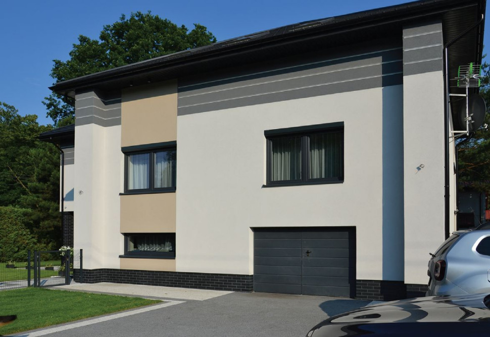

Geometryczne podziały, wyrobione z tynku silikatowego w kilku kolorach, i boniowanie tuż pod dachem optycznie obniżają wysokie elewacje.
Peerelowska kostka z 1980 r., dzięki remontowi Kasi i Krzysztofa, zyskała nowoczesną szatę. Została rozbudowana i podwyższona o jedną kondygnację oraz przykryta ukośnym dachem (wcześniej zwieńczał ją płaski, jednospadowy z attyką). Geometryczne podziały, wyrobione z tynku silikatowego w kilku kolorach, i boniowanie tuż pod dachem optycznie obniżają wysokie elewacje.

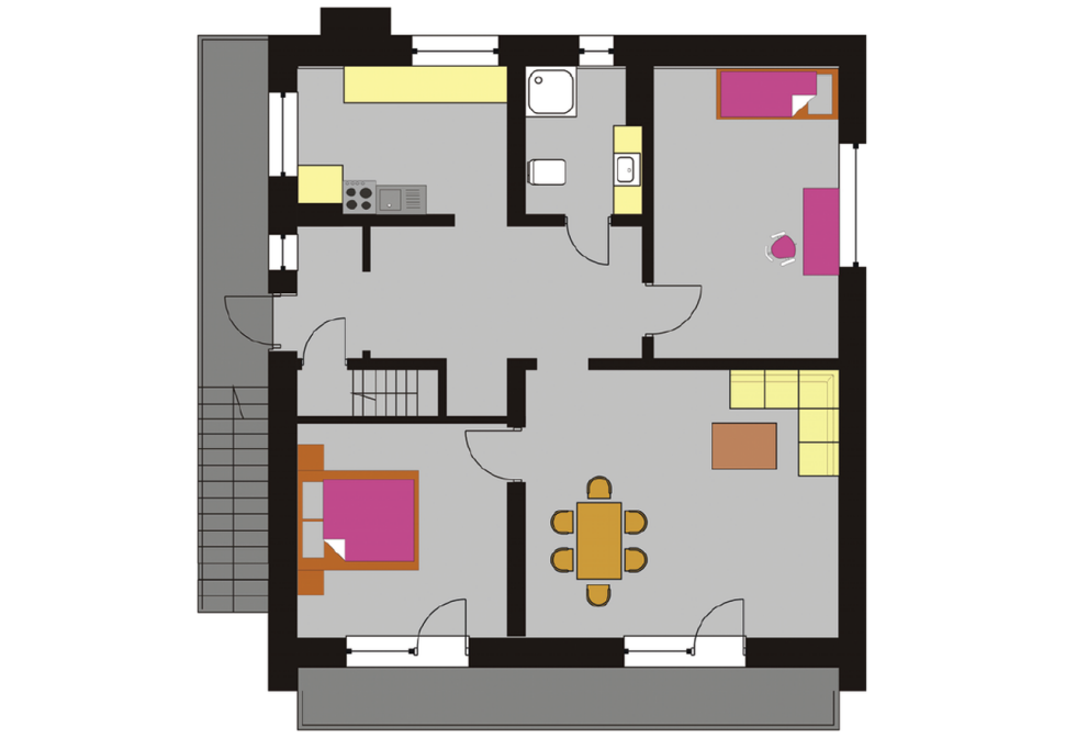

Architektura: Marcin Pałuba; Rzut parteru i rzut parteru po zmianach

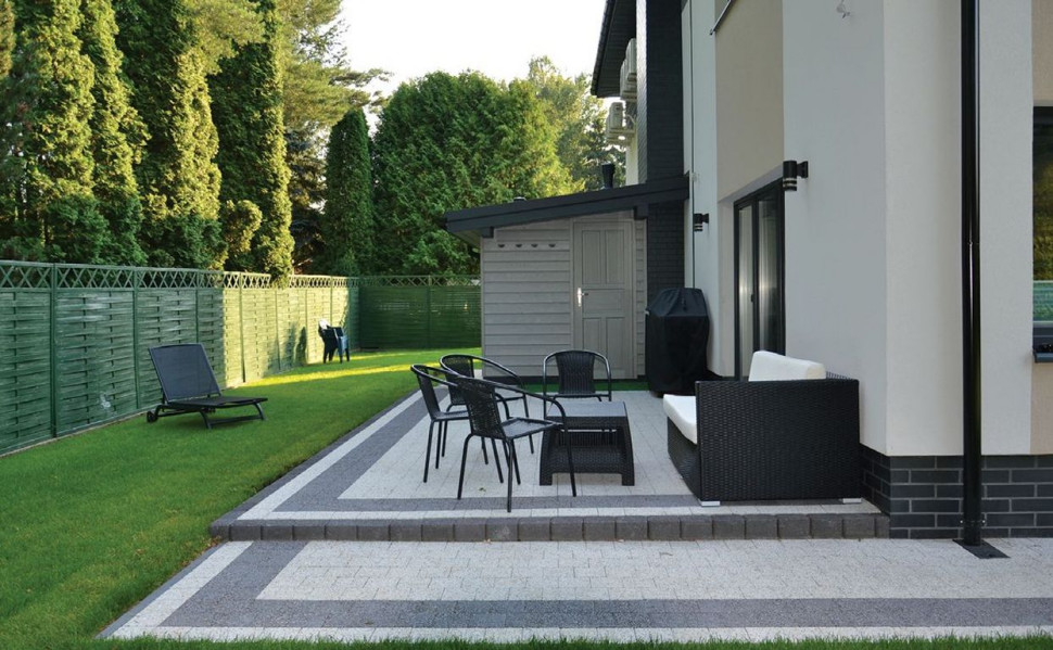

W strefie wypoczynkowej znajduje się obszerny taras, przy nim domek z sauną fińską i prysznicem
W strefie wypoczynkowej zbudowali (metodą na sucho) obszerny taras (7 × 3,5 m), przy nim domek z sauną fińską i prysznicem. Na tylnej (wschodniej), najmniej wyeksponowanej, elewacji umieścili 4 jednostki zewnętrzne instalacji klimatyzacyjnych typu split.
Taras z betonowej kostki z granitową posypką
Nawierzchnię tarasu, wykonaną z betonowej kostki z granitową posypką, połączyli z szeroką opaską wokół budynku. Nad płytą planują nowoczesne ruchome zadaszenie.

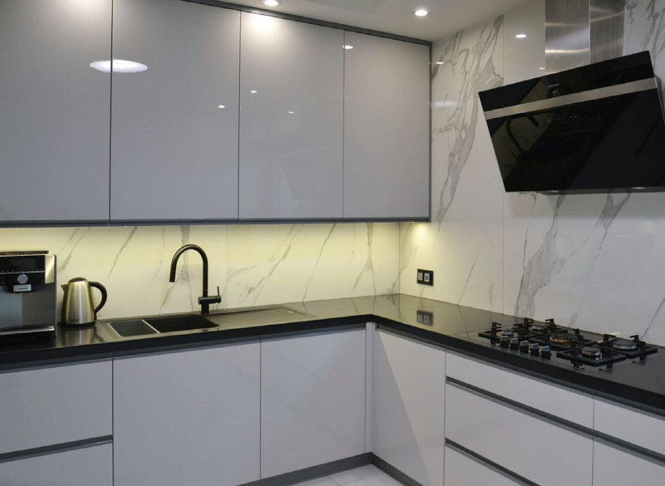

Nowoczesny wystrój i sprzęt podwyższyły funkcjonalność kuchni
Nowoczesny wystrój i sprzęt podwyższyły funkcjonalność kuchni. Właściciele są bardzo zadowoleni z tej aranżacji.

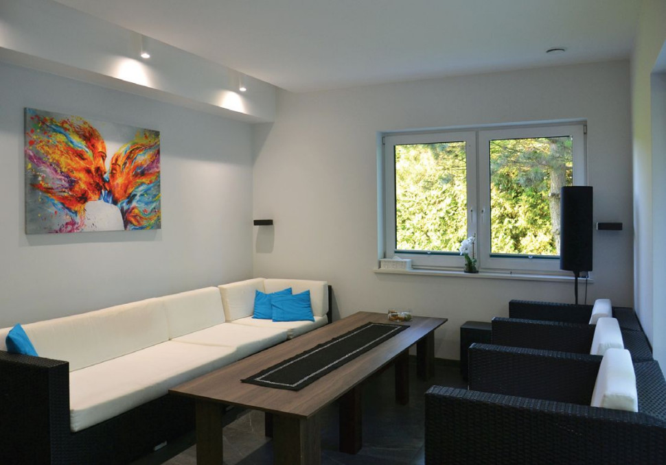

Pokój do przyjmowania gości
W dobudowanej bryle, w sąsiedztwie tarasu, urządzili pokój do przyjmowania gości. Przystosowali go też do wypoczynku po seansach w saunie.
