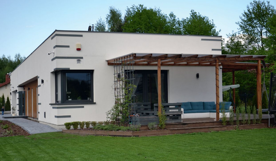

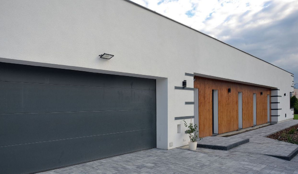

Do urozmaicenia elewacji frontowej (i tylnej) właściciele użyli okładzinę z sosny.
Dom ma długość aż 26 m i szerokość 8,40 m. Do urozmaicenia elewacji frontowej (i tylnej) właściciele użyli okładzinę z sosny. Na ścianach, otynkowanych zaprawą silikatową, nakleili poziome paski (nazywają je nowoczesnymi boniami) i podkreśli kolorem antracytowym, korespondującym z wykończeniem obszernej bramy garażowej (ma szerokość 5 m). Celowo wstawili okna tarasowe, które optycznie podwyższają długi parterowy budynek.

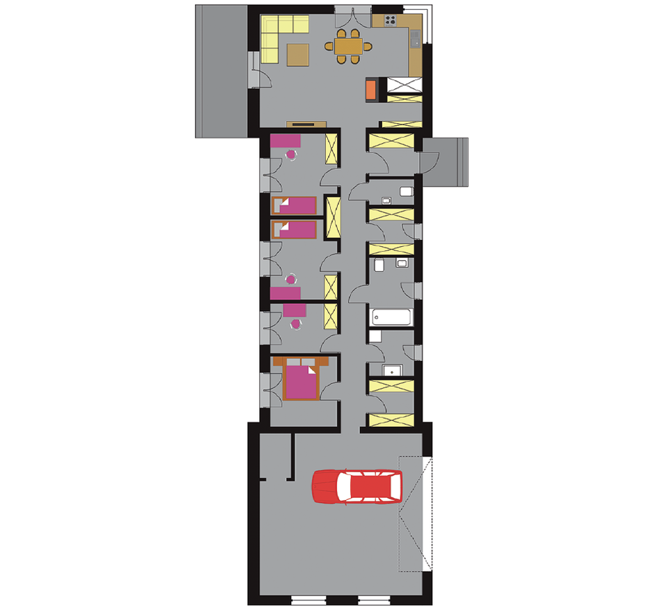

- Wybrana parcela była o 50 000 zł tańsza, w porównaniu z podobnymi, ale kształtniejszymi - mówi Karolina. - Dla nas podłużny zarys i "niewygodne" wymiary 60 × 17,40 m nie były wielkim problemem, ponieważ i tak woleliśmy samodzielnie zaprojektować przyszłe "cztery kąty". Innych klientów odstraszyła mała szerokość działki i trudność dopasowania do niej projektu z katalogu. My podeszliśmy do tego aspektu elastycznie.
Wcześniej ustaliliśmy, że dom ma mieć nowoczesną bryłę z płaskim dachem, więc po prostu nadaliśmy jej podłużny kształt oraz wielkość proporcjonalną do rozmiaru posesji - ostatecznie ma ona wymiary 26 × 8,40 m. Celowo ulokowaliśmy ją w północno-wschodnim narożniku, żeby od strony południowo-zachodniej zostało dość miejsca na trawnik i ogród. Z tej strony budynku zaplanowaliśmy, oczywiście, strefę dzienną, przy jadalni i salonie są szerokie okna tarasowe z wyjściem na narożny taras. Natomiast po przeciwległej północnej stronie - duży garaż na dwa samochody i pomieszczenie techniczne. Środek wypełniliśmy czterema sypialniami (okna wszystkich wychodzą na wschód) i garderobami, łazienkami, pralnią, spiżarnią, wiatrołapem.

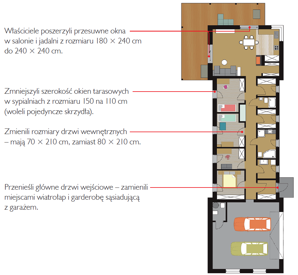

Architektura: Biuro Projektowo-Inżynierskie Konrad Wochowski; Rzut parteru i parteru po zmianach
Początkowo taki układ rozciągał się na planie równego prostokąta, co powodowało monotonność elewacji i wrażenie większej długości obiektu. To się trochę zmieniło, gdy wspólnie z architektem całą środkową część umieściliśmy we wnęce i na zewnątrz wykończyliśmy okładziną z drewna, a oba nieco szersze skrzydła przykryliśmy tynkiem silikatowym. Przyznaję, że podczas projektowania bryły naszły mnie pewne wątpliwości - zaczęłam się obawiać, że obecna forma domu będzie kojarzyć się z budynkiem weselnym lub gospodarczym (pomyślałam, że gdybyśmy mieli inną działkę, chętnie nadałabym rzutowi siedziby zarys litery T). Uspokoiłam się, po jej wykończeniu drewnem i jasnym tynkiem oraz oświetleniu kinkietami. Jest prosto i niesztampowo.

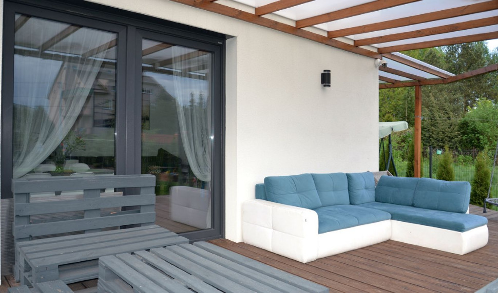

Narożny taras wykonany  z podwójnie ryflowanego drewna sosnowego o powierzchni 50 m2
Przy jadalni i salonie Paweł samodzielnie wykonał, z podwójnie ryflowanego drewna sosnowego (zabezpieczonego przemysłowo), obszerny narożny taras o powierzchni 50 m2, nad nim pergolę z dachem wykończonym przezroczystymi płytami z poliwęglanu. Podjazd i opaskę wokół domu brukarze utwardzili szarą kostką betonową (Grey Shadow).

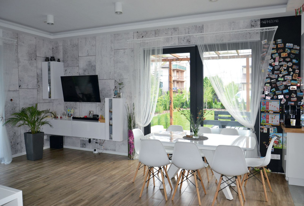

Połączona strefa dzienna jest widna dzięki wstawieniu dwóch obszernych okien tarasowych w jadalni i salonie, od strony wschodu i południa
Połączona strefa dzienna jest widna dzięki wstawieniu dwóch obszernych okien tarasowych w jadalni i salonie, od strony wschodu i południa. Po zmroku właściciele oświetlają ją, używając górnych halogenów i taśm LED pod podwieszanymi gzymsami. Są zadowoleni z ponadstandardowej wysokości pomieszczeń wynoszącej 2,86 m (zapewnia przestronność).

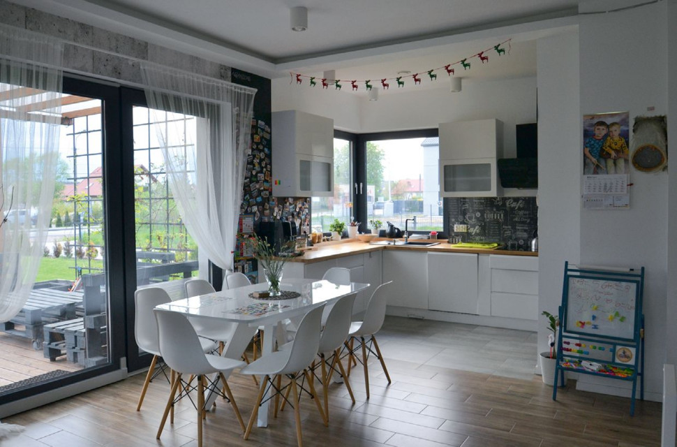

Jadalnia z dużymi drzwiami tarasowymi
Nad wodnym ogrzewaniem podłogowym zastosowali gres imitujący deski podłogowe, a w sypialniach specjalne panele laminowane. Fragment ściany w obrębie salonu wykończyli tapetą, przy kuchni zaś pomalowali farbą magnetyczną i tablicową.

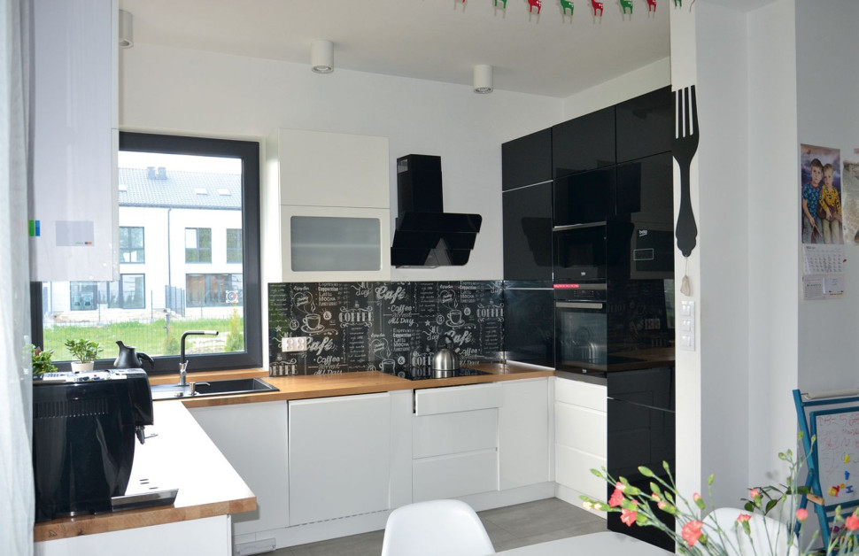

Kuchnia wyposażona w pojemną zabudowę systemową z płyty MDF, polakierowana na biało i czarno, blat roboczy z drewna bukowego
Kuchnię wyposażyli w pojemną zabudowę systemową z płyty MDF, polakierowanej na biało i czarno. Zamówili blaty z drewna bukowego klejonego warstwowo.
