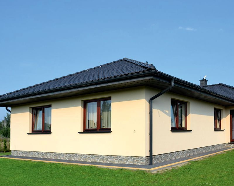

Agnieszka przeprowadzała się z domu do domu co 7 lat. Ostatnią jej siedzibą jest parterowy dom, który zbudowała w ciągu zaledwie 10 miesięcy i zasiedliła w kwietniu 2012 r. Budynek ma tak wygodny układ i piękne otoczenie, że tym razem jego właścicielka już nie planuje kolejnej przeprowadzki.
Dom murowany, parterowy z garażem; dwuwarstwowe ściany z pustaków ceramicznych Porotherm o gr. 36 cm i styropianu o gr. 15 cm; dach pokryty dachówką betonową.

Agnieszka zrezygnowała z bocznego tarasu przy salonie oraz przy sypialniach z tyłu budynku. W miejscu zaplanowanych drzwi tarasowych wstawiła okna. Wybrała okna z ramami z drewna egzotycznego meranti i antywłamaniowymi szybami (P4). Opaskę wokół budynku wykończyła betonową kostką, imitującą granit

Główne wejście do budynku znajduje się głęboko pod stropem i dachem budynku. Właścicielce podobała się kolorystyka domu wskazana w gotowym projekcie. Na ścianach ułożyła beżowy tynk, a na dachu grafitową dachówkę. Podbitkę dachu wykonała z blachy i umieściła w niej oświetlenie LED-owe

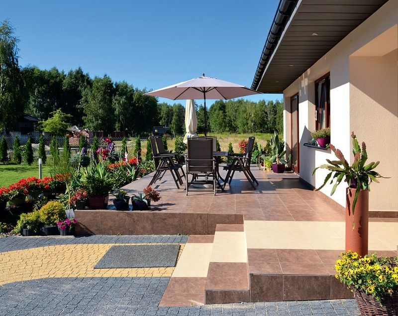

Właścicielka zaopatrzyła dom jedynie w narożny taras od strony południa i zachodu. Choć rozciąga się głównie wzdłuż frontowej elewacji, czuje się na nim dostatecznie prywatnie. Betonową podniesioną płytę wykończyła antypoślizgowymi płytami gresu, a wkrótce zamontuje markizę

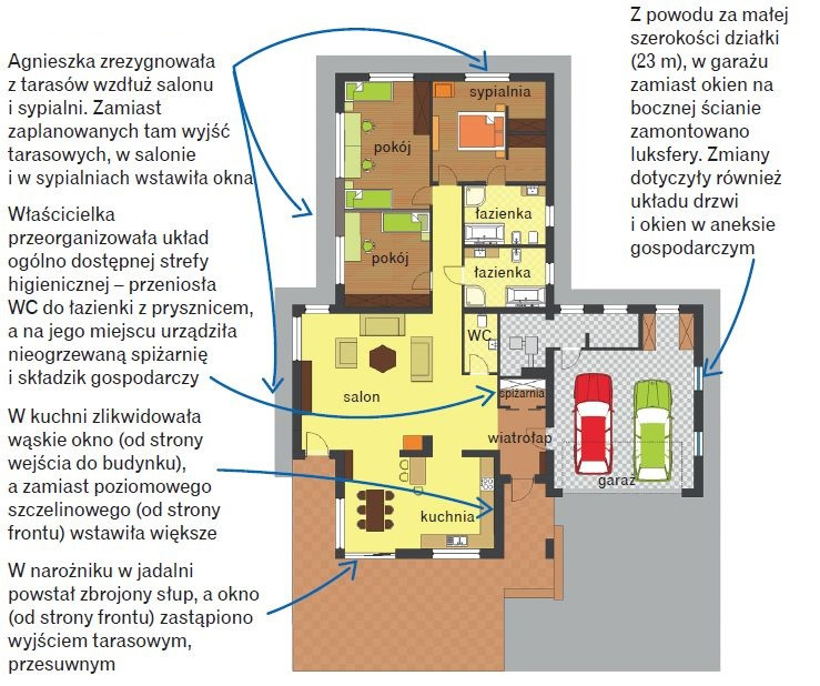

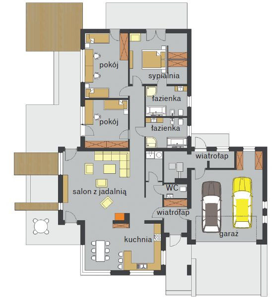

Agnieszka zbudowała dom według gotowego projektu, w którym strefę dzienną przedziela jedynie ściana z kominkiem. W strefie prywatnej znajdują się natomiast 3 pokoje, w tym jej gabinet i sypialnia z prywatną łazienką. Przeorganizowała również układ ogólno dostępnej strefy higienicznej – przeniosła WC do łazienki z prysznicem, a na jego miejscu urządziła nieogrzewaną spiżarnię i składzik gospodarczy. W domach z większą powierzchnią była przyzwyczajona do wygodnego zaplecza gospodarczego i dążyła do tego również w obecnym.
Oczekując jasnych i nasłonecznionych wnętrz, celowo wybrała projekt, w którym strefa dzienna jest zwrócona w stronę południa i zachodu. Inaczej jednak wykonała tarasy (zostawiła jedynie narożny przy wejściu głównym) oraz niektóre otwory okienne i drzwiowe. Zrezygnowała, na przykład, z tarasów wzdłuż salonu i sypialni, ponieważ w poprzednich domach nigdy z nich nie korzystała. Zamiast wyjść tarasowych (w salonie i w sypialniach) wstawiła okna. Po tych zmianach, budynek stał się dla niej nie tylko bardziej funkcjonalny, ale również w pewnych elementach tańszy w realizacji.
Parter
Parter po modernizacji
Projekt: Dom w amarantusach, arch. Barbara Mendel, Biuro Projektów Archon; adaptacja projektu: arch. Danuta Borys
