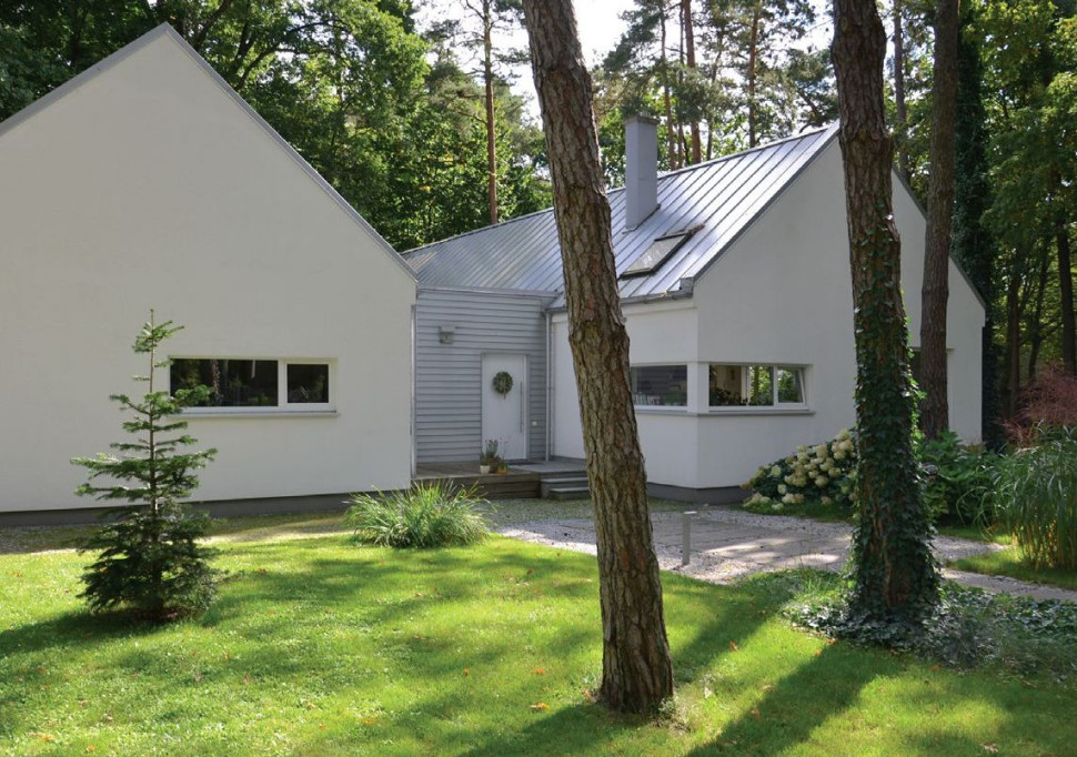

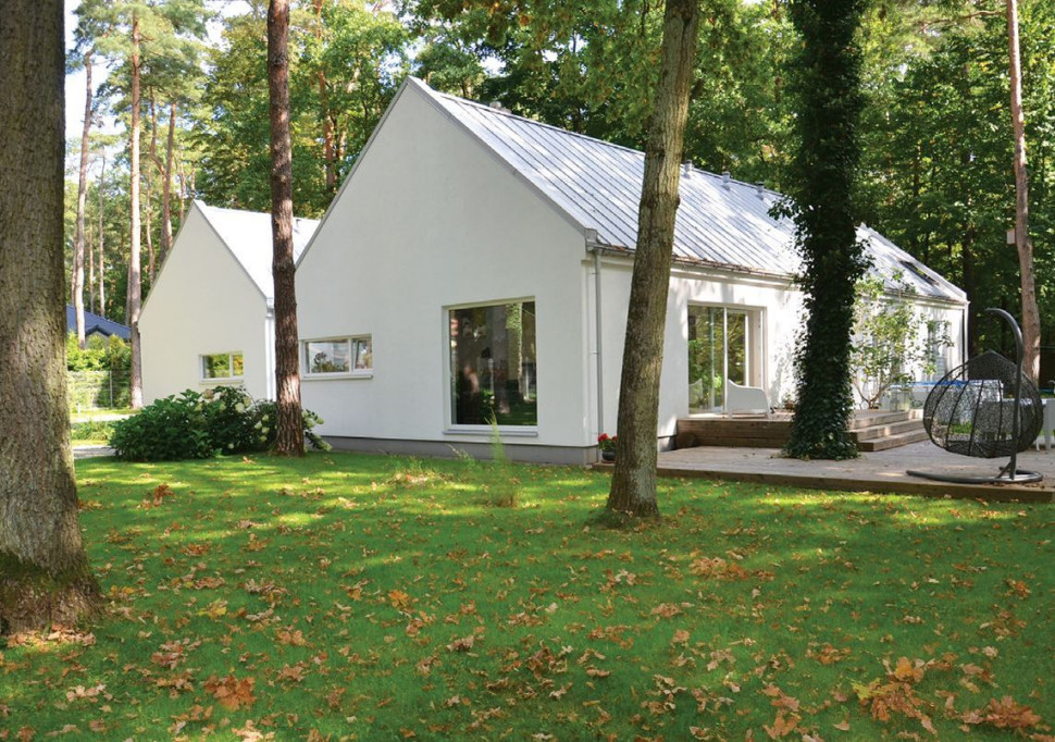

W prawym skrzydle parterowego budynku ulokowano wygodne pomieszczenia mieszkalne, w skrzydle lewym, dobudowanym po dwóch latach od przeprowadzki - m.in. pracownię i garaż
W prawym skrzydle parterowego budynku właścicielka i autorka układu wnętrza (w jednej osobie) ulokowała wygodne pomieszczenia mieszkalne, w skrzydle lewym, dobudowanym po dwóch latach od przeprowadzki - m.in. pracownię i garaż. Natomiast właściciel, również architekt, zaprojektował wysublimowaną rozłożystą bryłę.
W celu rozświetlenia zalesionej działki, tynk silikatowy na elewacji pomalowano farbą silikatową w kolorze białym, dachy wykończono srebrzystą płaską blachą (na rąbek stojący)
W celu rozświetlenia zalesionej działki, tynk silikatowy na elewacji pomalowano farbą silikatową w kolorze białym, dachy wykończono srebrzystą płaską blachą (na rąbek stojący) - budynek w jasnej kolorystyce i głęboka zieleń pięknie ze sobą kontrastują. Właściciele celowo wydłużyli bryłę z pomieszczeniami mieszkalnymi (jest obszerniejsza od tej z garażem), zwrócili na południe salon, taras, pokoje dzieci.
Wnętrze autorstwa właścicielki, bryła - właściciela
Para architektów w taki sposób podzieliła między sobą zadania projektowe. Po wybraniu technologii budowy, właścicielka rozrysowała układ wnętrza. Kiedy był dopracowany w najdrobniejszych szczegółach, do wytyczenia bryły przystąpił właściciel. Budowę prowadzono w dwóch etapach.

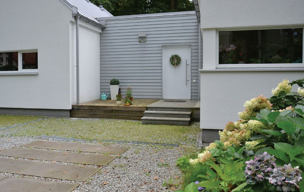

Obie części budynku, przykryte prostymi dwuspadowymi dachami bez okapów, zespolono niskim łącznikiem zwieńczonym dachem płaskim
Obie części budynku, przykryte prostymi dwuspadowymi dachami bez okapów, zespolono niskim łącznikiem zwieńczonym dachem płaskim. Elewację wykończono okładziną z termososny (pomalowano ją na kolor jasnoszary, podobny do odcienia blachy na dachu). W przyszłości wejście do przedsionka zostanie zadaszone.

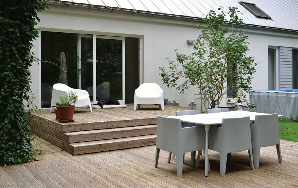

Dwupoziomowy taras o powierzchni 35 m2 wykonano z ryflowanych desek modrzewia syberyjskiego
Dwupoziomowy taras o powierzchni 35 m2 wykonano z ryflowanych desek modrzewia syberyjskiego.

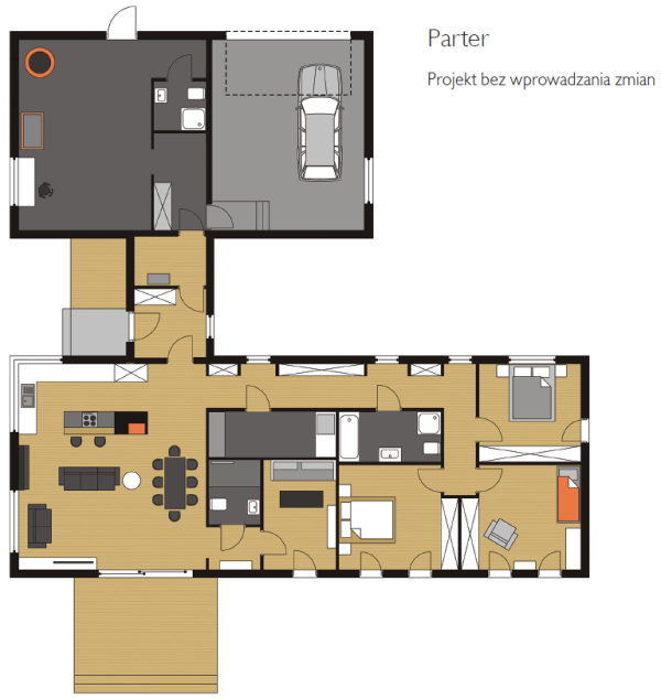

Architektura: PW Architekci, Paulina i Artur Paczkowscy; Rzut parteru
Przy planowaniu poszczególnych stref, przestrzegałam reżimu wielkości - z góry założyliśmy z mężem, że powierzchnia domu nie przekroczy 160 m2. Układ funkcyjny dostosowałam też do zalesionej działki - wzdłuż południowej ściany w skrzydle mieszkalnym ulokowałam salon, sypialnie dzieci, a w nich (i nie tylko) duże okna pionowe. Pokoje syna i córki celowo są duże (po 15 m2) i położone najdalej od ulicy, w stropodachu dodałam okna dachowe pełniące funkcję świetlików (to samo zrobiłam w kuchni, na północnej połaci). Nad resztą wnętrza, o wysokości 2,72 m, zaplanowałam strych z przestrzenią do składowania (rozciąga się w obu skrzydłach - nad częścią mieszkalną "czysty", nad garażową "brudny").
Przy projektowaniu pamiętałam o zasadach ekonomii oraz konsekwencjach dobrania cech wnętrza domu, w tym adekwatnej kubatury - np. rozważałam podwyższenie salonu, ale uznałam, że łatwiej będzie ogrzewać taki o standardowej wysokości. Kuchnię przygotowałam do wstawienia systemowych mebli, podobnie w salonie i sypialniach zaprojektowałam wnęki na modułowe regały, szafy itp. Zależało mi na wykorzystaniu mebli z poprzednich mieszkań (tej samej firmy) - starałam się pogodzić je z nowo zakupionymi pod względem estetycznym i wnętrzarskim. Zadbałam o różnoraką przestrzeń pomocniczą. Stąd wzięły się wspomniane strychy, jak również pomieszczenie gospodarcze w strefie prywatnej (ale położone tuż przy strefie dziennej), w którym urządziłam pralnię, suszarnię, składzik. Jest też taras i garaż. Nie potrzebujemy osobnej łazienki, bo żyjemy prosto, po skandynawsku, dlatego zorganizowałam jedną rodzinną. Goście korzystają z drugiej łazienki.

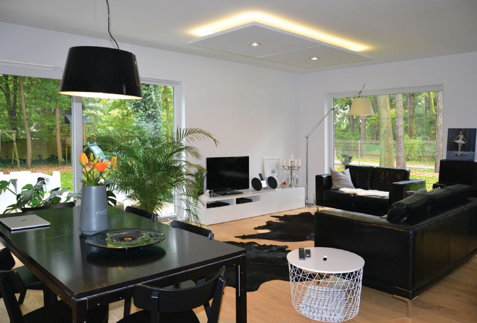

Strefa dzienna z kominkiem
Pani domu oddzieliła zwartą strefę dzienną (ma powierzchnię 37 m2) od części z prywatnymi sypialniami (prowadzi do nich korytarz po lewej) oraz strefy gościnnej (po prawej). W centralnym miejscu ulokowała kominek (z norweskim wkładem).

Salon z dużym oknem tarasowym
Ściany pomalowano farbą lateksową w białym kolorze (supermat), posadzki wykończono panelami laminowanymi imitującymi jasne drewno - jasne barwy dodają wnętrzu przestronności. Ze strefy dziennej można wyjść na taras przez przesuwne okno tarasowe o wymiarach 3,20 x 2,30 m.

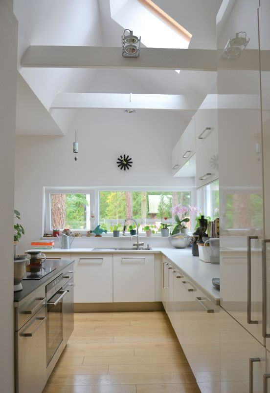

W obrębie kuchni właściciele zaprojektowali wysoki stropodach z oknem dachowym
W obrębie kuchni właściciele zaprojektowali wysoki stropodach z oknem dachowym.

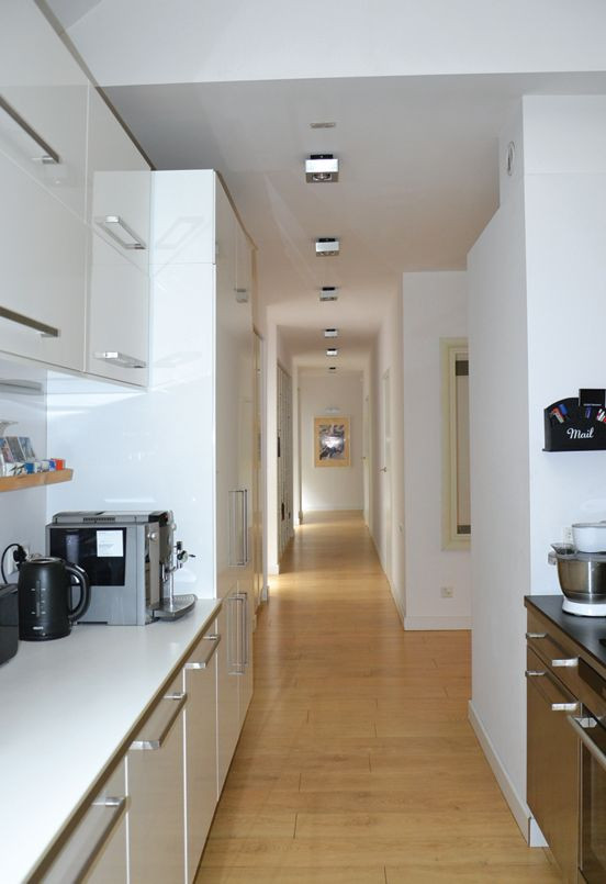

Widok z kuchni na korytarz prowadzący do strefy z rodzinnymi sypialniami
Widok z kuchni na korytarz prowadzący do strefy z rodzinnymi sypialniami.
