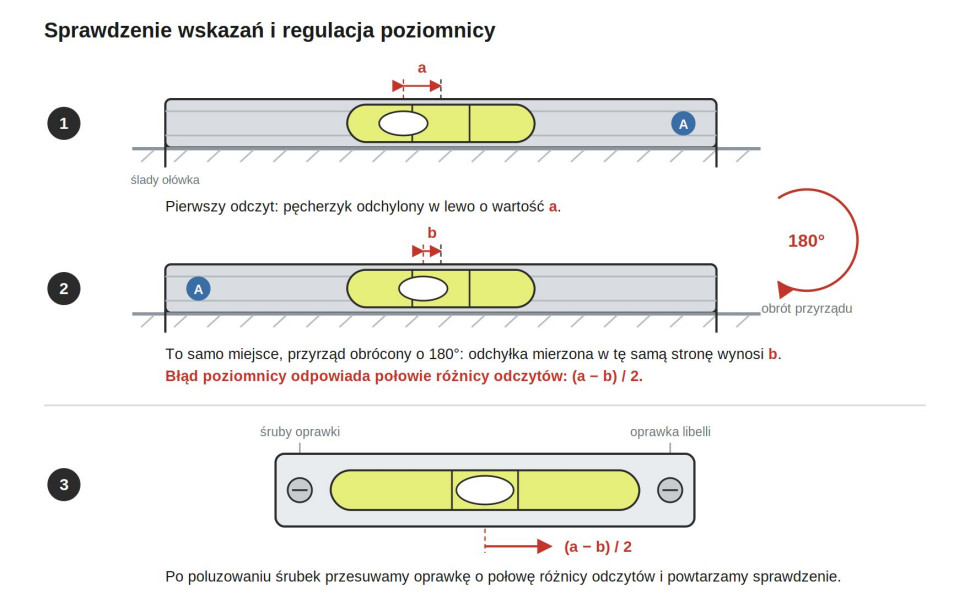

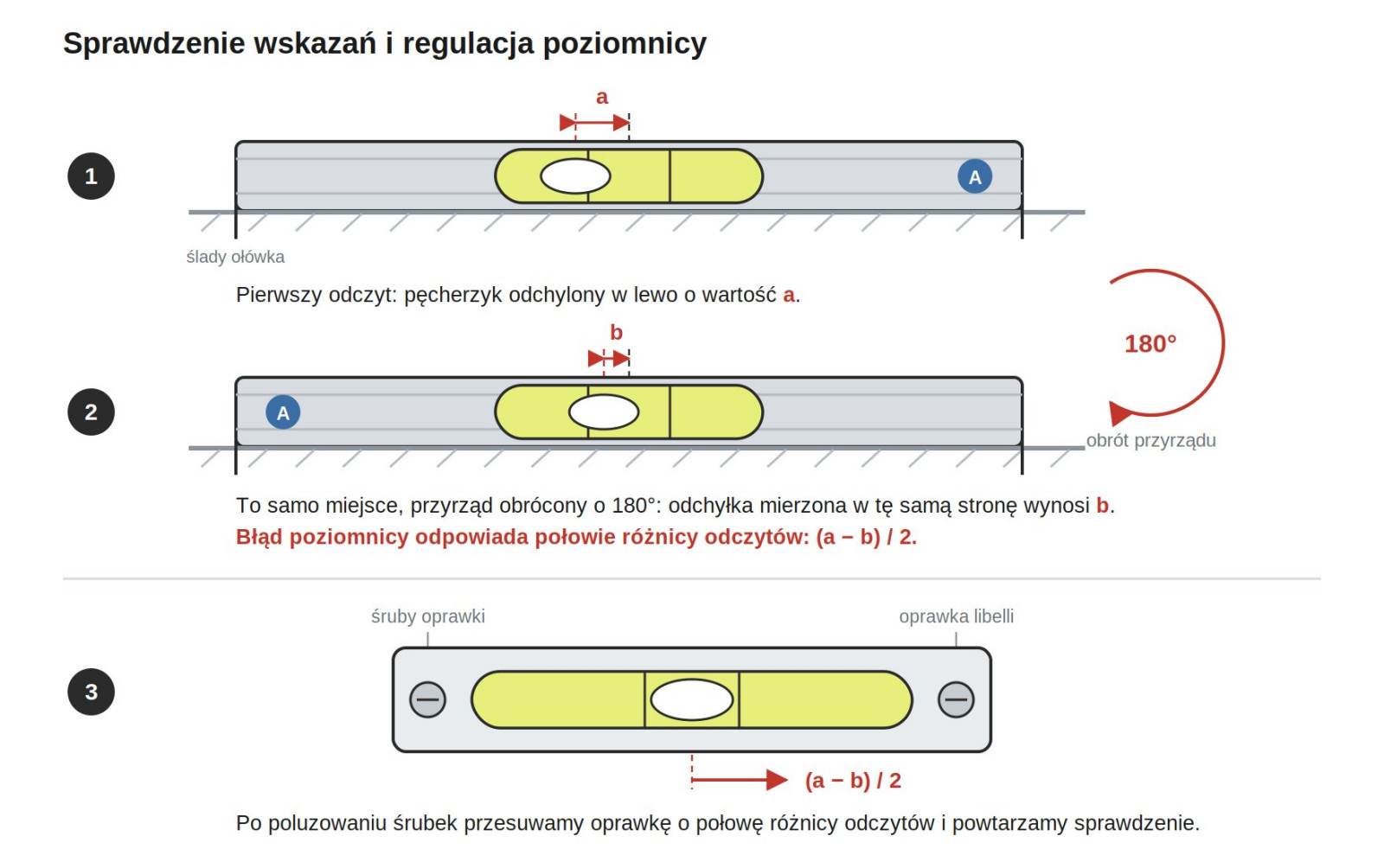

Sprawdzenie libelli poziomej
Na równym stole lub podłodze kładziemy poziomnicę, zaznaczając ołówkiem jej końce, i odczytujemy wskazania libelli. Jeżeli pęcherzyk wychodzi poza kreskę wskaźnikową, to mierzymy ten odstęp i przystawiamy przyrząd w drugą stronę (obrót o 180°), kładąc go w tym samym miejscu co poprzednio.
Przy prawidłowych wskazaniach pęcherzyk powinien zająć taką samą odległość od kreski wskaźnikowej, jak we wcześniejszym położeniu, i odchylić się w stronę tego samego, wyżej położonego końca podłoża. Jeśli jest inaczej, to konieczna będzie korekta ustawienia libelli, a możliwość regulacji zależeć będzie od sposobu osadzenia jej w korpusie. Rzeczywisty błąd przyrządu odpowiada połowie różnicy między obydwoma odczytami.

W przypadku libelli nastawnej korygujemy jej położenie o wartość odpowiadającą połowie różnicy odczytu w obu położeniach i ponownie sprawdzamy jednakowość odchylenia. Rozwiązania konstrukcyjne bywają różne: najczęściej jest to oprawka libelli mocowana dwiema drobnymi śrubkami, niekiedy ukrytymi pod naklejką lub zaślepką, rzadziej pierścień z mimośrodem. Śrubki odkręcamy minimalnie, tak by oprawka dała się przesunąć z oporem, a po korekcie dokręcamy je i powtarzamy pomiar. Trafienie za pierwszym razem zdarza się rzadko, więc cały cykl zwykle trzeba powtórzyć kilkakrotnie.
