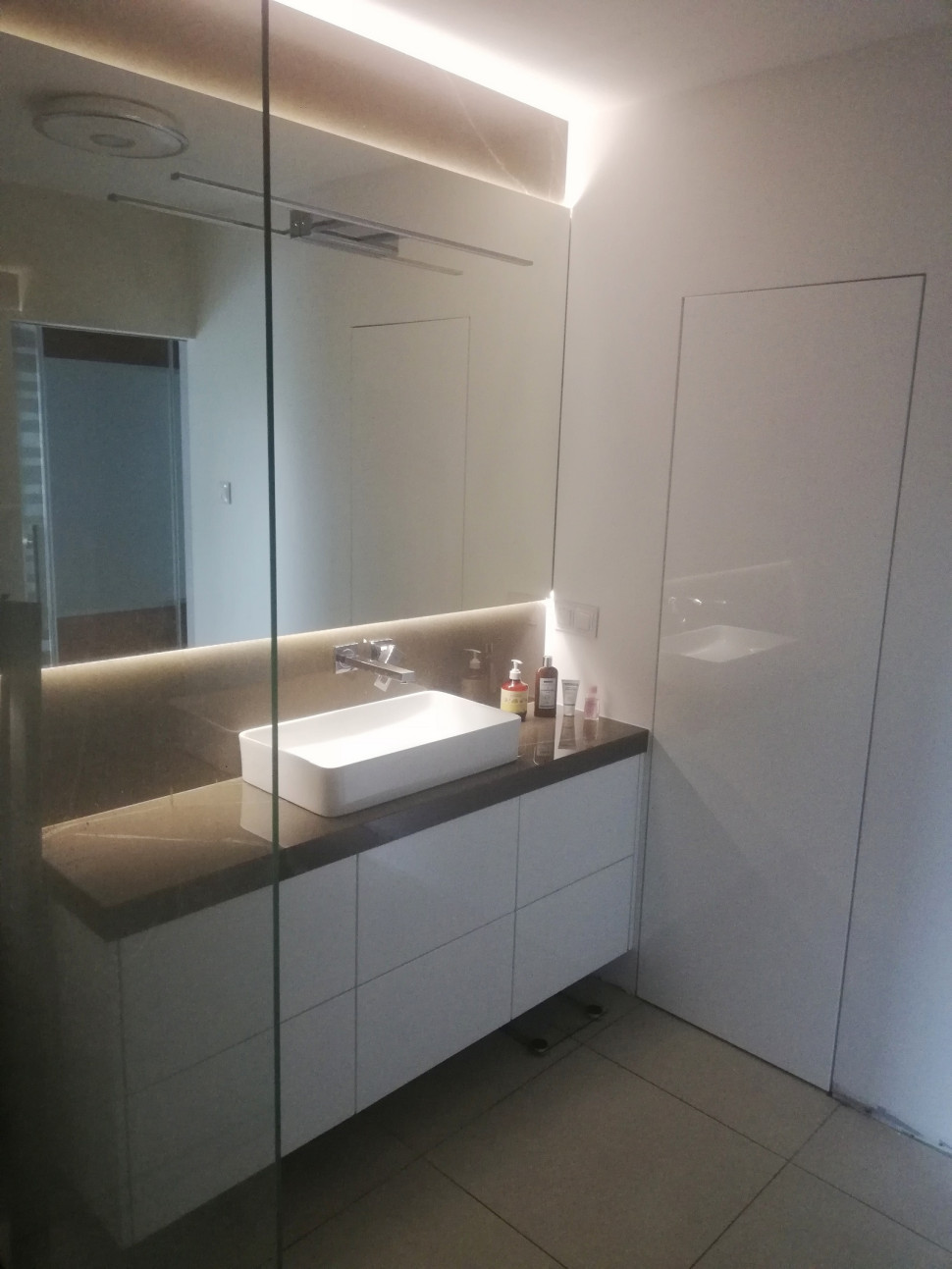

Decyzja: Jola - Używając wcześniej wanny, przekonaliśmy się, że nie jest funkcjonalna. Zrezygnowaliśmy z niej na rzecz natrysku typu walk-in z odpływem liniowym. Uznaliśmy, że będzie wygodniejszy od małej kabiny, którą pierwotnie zamierzaliśmy umieścić we wnęce. Ta ostatnia bardziej przydała się na magazynek "chemiczny" oraz pralnię (zamknęliśmy wnękę chowanymi drzwiami z otwieraniem na klik).
Chociaż wielkoformatowe płyty gresowe nie są tanie ani łatwe do położenia, uparłam się, żeby je zastosować. Na ściany wybrałam wzór imitujący marmur biały, na blaty szaro-beżowy. Kupiliśmy nablatową umywalkę, nowoczesne baterie. U stolarza zamówiliśmy szafki z lakierowanymi frontami, bo z łazienki korzystają 4 osoby. Zaprojektowaliśmy oświetlenie, które wywołuje wrażenie przytulności.

  • Krzysiek: Zawodowo zajmuję się tzw. wykończeniówką, więc samodzielnie wykonałem prawie wszystkie prace (tylko elektryk przerobił instalację elektryczną). Trochę żałuję, że musieliśmy zrezygnować z dodania podłogówki. Nie skułem gresu (60 × 60 cm), ponieważ okazało się, że już nie ma go w sprzedaży - bardziej zależało nam na jednolitej posadzce na całej kondygnacji. Natomiast reszta wyszła świetnie! Szczególnie praktyczny jest prysznic typu walk-in i schowana pralnia. Żeby osadzić odpływ liniowy, przerobiłem podejście wodne i kanalizacyjne, uformowałem jednokierunkowy 2% spadek posadzki. Wylewkę i ściany w obrębie natrysku (wykułem w jednej obszerne półki) zabezpieczyłem płynną folią. Ponieważ trochę jej zostało, "rozpędziłem się" na obszar przy umywalce. Prysznic oddzieliłem hartowaną szybą o wysokości do sufitu (szklarz wykonał ją na zamówienie).
  • Wykończenie ścian wielkoformatowymi płytami wiązało się z trudnościami logistycznymi, bo każda ma 260 x 100 cm (żeby zachować ciągłość wzoru, kupiliśmy komplet 5 szt). Materiał łatwo można ukruszyć, dlatego do przenoszenia i cięcia zaopatrzyłem się w specjalny osprzęt (uchwyty, przycinak z prowadnicą, tarcze itp. - zestaw kosztował 6500 zł, ale zamierzam używać go u swoich klientów). Elementy przyczepiłem zaprawą klejową o wysokiej elastyczności (smarowałem całą powierzchnię ściany i płyt). Nie oparłem ich o posadzkę, tylko na kołkach dystansowych, a szparę wypełniłem silikonem sanitarnym. Natomiast z szaro-beżowych płyt (300 × 180 cm) wyciąłem blat i wykończyłem ścianę (czołową) nad nim.
  • Kupiliśmy plafon sufitowy z czujnikiem ruchu i pilotem. Wydawało się nam, że będziemy zmieniać natężenie i barwę światła, lecz nikt nie ma takiego odruchu. Raz dobraliśmy optymalne ustawienie i tak już zostało. Nastrojowe oświetlenie zapewniają taśmy LED wokół lustra.
