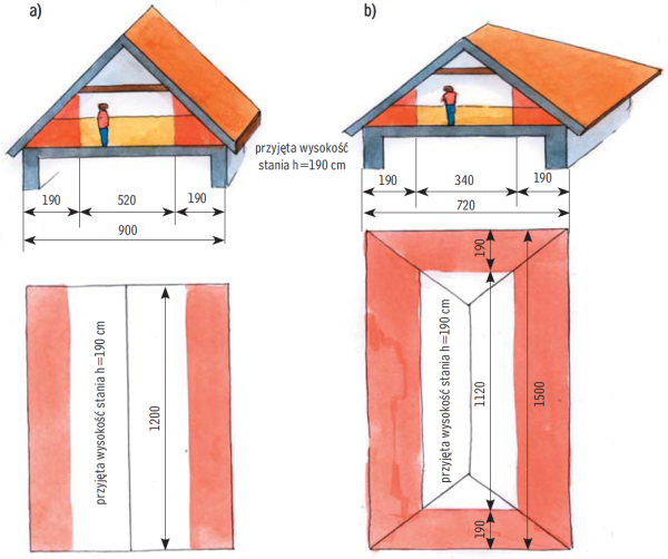

Ile przestrzeni pod dachem?
Porównanie dwóch budynków o jednakowej powierzchni, lecz różnych wymiarach i rodzajach dachów, jasno wykazuje zalety szerokich domów z dwuspadowymi dachami. Kąt nachylenia dachów jest równy i wynosi 45°.
Infografika: Porównanie dwóch budynków o jednakowej powierzchni, lecz różnych wymiarach i rodzajach dachów
a) dom z dachem dwuspadowym:
- powierzchnia poddasza Pp=9,0•12,0=108 m²
- powierzchnia o wysokości stania
Ps=5,2•12,0=62,4 m²
b) dom z dachem czterospadowym:
- powierzchnia poddasza Pp=7,2•15,0=108 m²
Ps=3,4•11,2=38,1 m²
