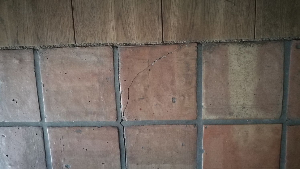

Naprawa fragmentu powierzchni możliwa jest również wtedy, gdy podłoga wykończona jest płytkami ceramicznymi. Pod warunkiem, że dysponujemy elementem zamiennym. Należy delikatnie odkuć uszkodzoną płytkę, uważając, by nie uszkodzić sąsiednich. Jest to o tyle trudne, że naprężenia podczas skuwania jednej płytki przenoszą się na sąsiednie. Dlatego warto wcześniej usunąć fugę pomiędzy sąsiednimi płytkami. W ten sposób ograniczy się wpływ oddziaływania na te elementy podłogi.
Pęknięte płytki można wymienić. Podczas odkuwania uszkodzonego elementu trzeba uważać, by nie uszkodzić sąsiadujących. (fot. T. Rybarczyk)

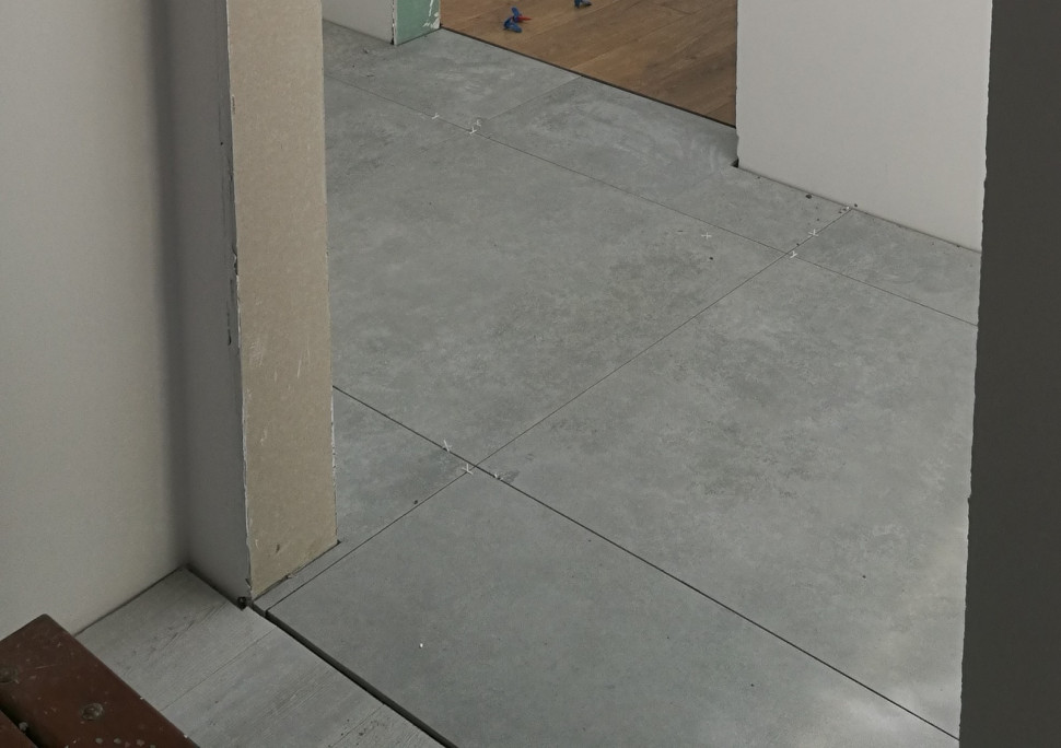

Jeśli nie da się naprawić fragmentu posadzki, nie pozostaje nic innego, jak wykonać remont całej powierzchni. Należy wybrać najbardziej racjonalny wariant. Jednym z nich jest ułożenie nowej posadzki na starej. Warunek jest taki, że podłoże jest stabilne i da się do niego zamocować nowe wykończenie.
W tym przypadku trzeba wziąć pod uwagę to, że poziom podłogi się podniesie i będzie to miało konsekwencje użytkowe, np. nie będą się otwierały drzwi do pomieszczenia. O ile skrzydła wewnętrzne zazwyczaj można podciąć, nie da się tego zrobić z drzwiami zewnętrznymi. W takim przypadku pozostaje usunięcie starej podłogi przed ułożeniem nowej.

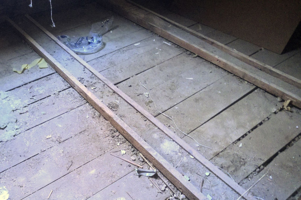

Czasami naprawa samej wierzchniej warstwy podłogi nie wystarczy i trzeba przeprowadzić gruntowny remont, obejmujący również wyeliminowanie usterek w podłożu. Dotyczy to zazwyczaj stropów drewnianych (najczęściej w starszych budynkach), które z czasem odkształcają się i uginają, co nie pozostaje bez wpływu na podłogę - przy większym ugięciu może się ona stać nierówna.

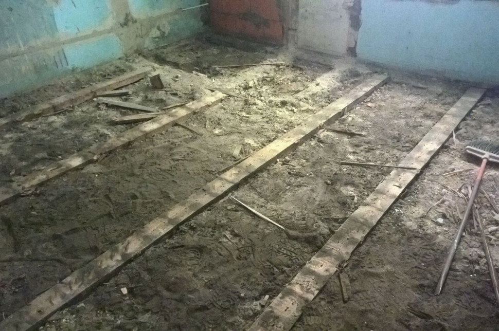

Prace polegają na zdemontowaniu wierzchniej warstwy desek i usunięciu polepy (mieszanki gruzu z gliną i trocinami), która zazwyczaj wypełnia przestrzeń między legarami w starych stropach drewnianych. Wtedy widać już, w jakim stanie są belki stropowe. Jeśli są bardzo ugięte, mamy dwie możliwości: wymienić je albo wzmocnić i wypoziomować górną powierzchnię stropu.

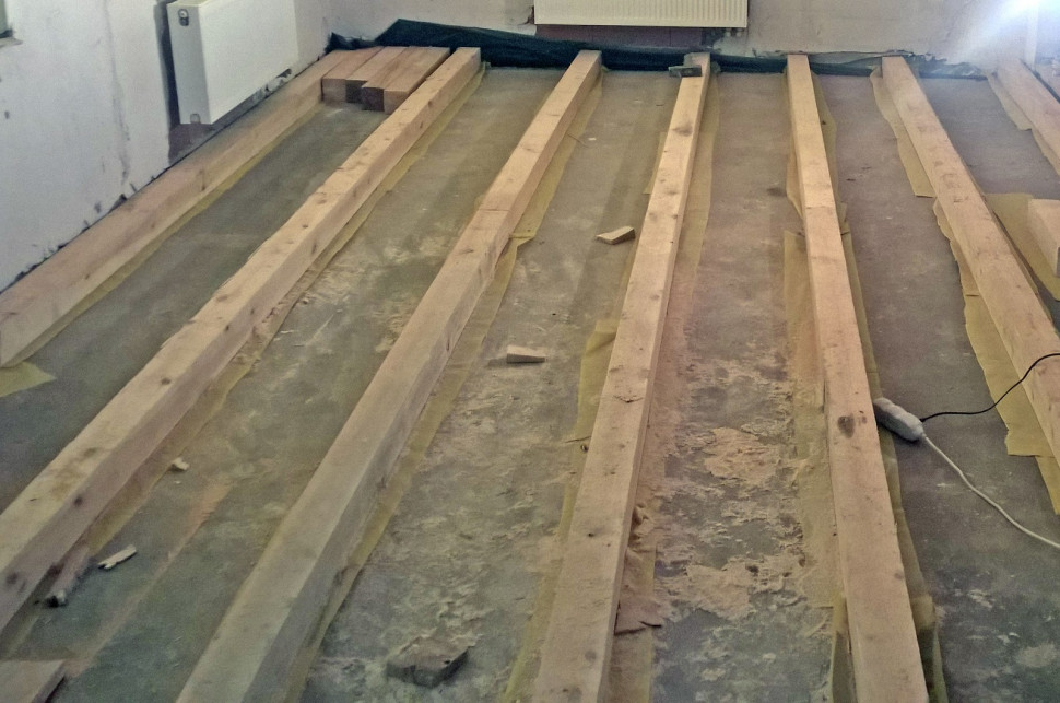

Jeśli belki są w dobrym stanie, bez śladów korozji biologicznej, to racjonalnym rozwiązaniem jest ta druga opcja. Wówczas przykręca się do belek obustronnie deski, które nie tylko wypoziomują górną powierzchnię podłogi, ale również usztywnią elementy konstrukcyjne stropu. Następnie pomiędzy belkami, na folii, umieszcza się wełnę mineralną lub keramzyt, które pełnią funkcję izolacji akustycznej. Na koniec ponownie przybija się deski. Można użyć starych elementów - o ile ich stan na to pozwala. Można też oczywiście położyć nowe deski.
Na starych stropach drewnianych niewskazane jest wykonywanie mokrego jastrychu, ponieważ stanowi on zbyt duże obciążenie dla tego typu konstrukcji.
Uwaga! Jeżeli zdecydujemy się na wymianę elementów konstrukcyjnych, musimy uzyskać ekspertyzę konstruktora. Potrzebna będzie też decyzja o pozwoleniu na budowę.

Podłoga w starym budynku w trakcie naprawy
Podłoga w starym budynku w trakcie naprawy. (fot. T. Rybarczyk)
Zniszczone lub nadmiernie ugięte belki w stropie drewnianym można wzmocnić (fot. po lewej) lub wymienić (fot. po prawej). (fot. T. Rybarczyk)

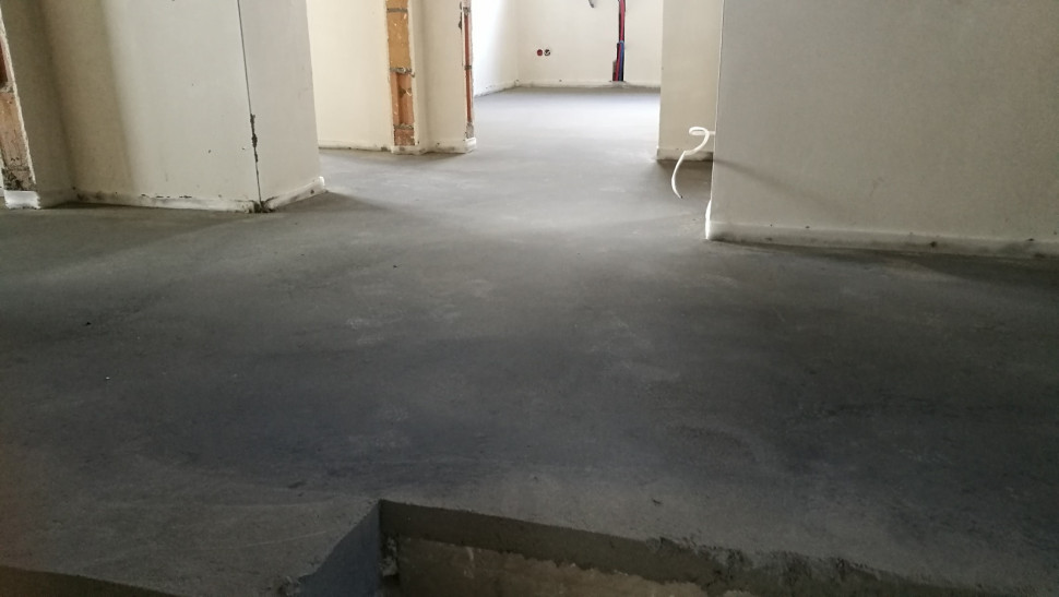

Ze względu na charakter tego typu pomieszczeń, a co za tym idzie - inny rodzaj posadzek, specyfika prac remontowych w tym przypadku jest odmienna od tej opisanej wyżej. W celu ograniczenia kosztów, w pomieszczeniach gospodarczych, garażach, kotłowniach itp. podłogi wykonywane są bowiem najczęściej z wylewanego betonu.
Najczęstszą przyczyną uszkodzeń jest wykruszenie się fragmentów posadzki lub jej pęknięcia. Przyczyną są zazwyczaj błędy popełnione na etapie wykonawstwa.
Tego rodzaju podłogę można odnowić wylewając kolejną powłokę na starej posadzce. Jest to możliwe pod warunkiem, że stara warstwa jest nośna i trwale związana z podłożem. Jeśli nie, trzeba usunąć luźne elementy posadzki. Następnie należy uzupełnić ubytki i wykonać nową nawierzchnię - nowe wykończenie. Do tego celu nadają się np. posadzki epoksydowe. Są one łatwe do wykonania, a na etapie eksploatacji - łatwe do utrzymania w czystości. Inny, standardowy wariant, to ułożenie odpowiednio wytrzymałych płytek ceramicznych.
